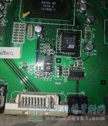

收到同行送来的故障机壹台海信TLM3288液晶电视,故障表现为开机后,将显画面就关机,指示灯由蓝色变红色。最后查出式主板上的24U32有问题,更换24U32后故障机修到这里,终于修好值得探讨。。 ...

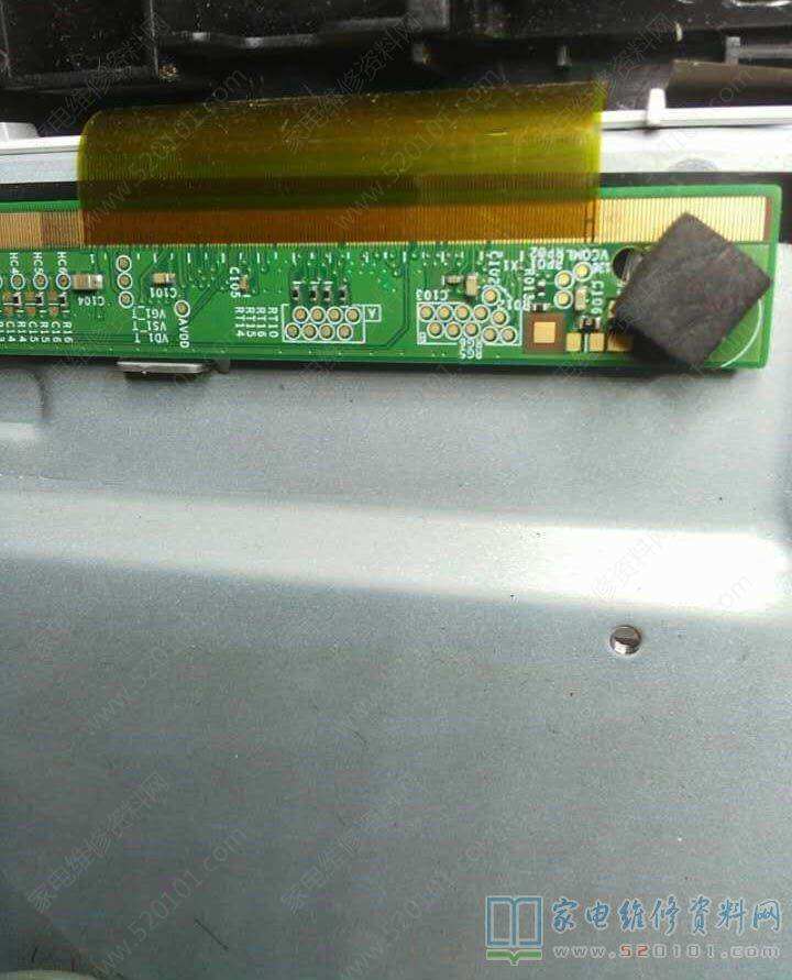

这是海信42寸;液晶屏线有短路故障,在COF板上找到第19线,切断19线后短路排除。一刀下去后的后遗症在显电视本身界面的顶部有一条细亮线,总体还行,不影响观看。 ...

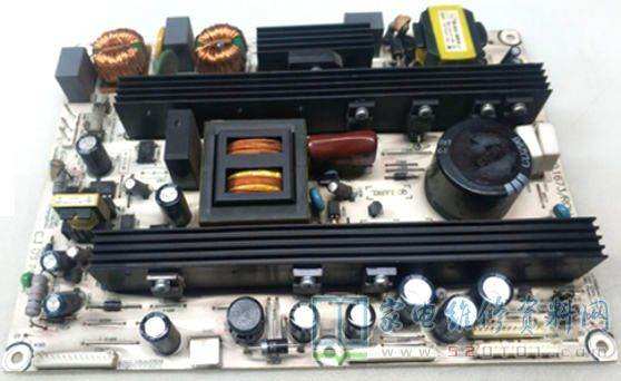

收到同行送来的故障机壹台海信LED42EC260JD液晶电视,故障表现为开机没有反应,拆开后壳目测电源板没有明显坏处,测量保险烧断,桥堆和PFC处大量元件坏,如图。大滤波直接代换了没测,八脚芯片为安全起见直接代换,本次维修 ...

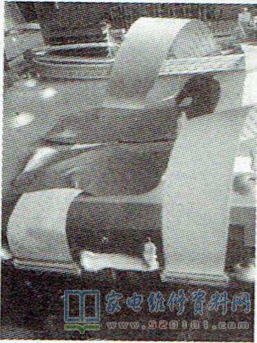

收到同行送来的故障机壹台海信TLM32V66A液晶电视,开机后图像右侧为负像,伴音正常。故障原因分析:拆开机壳,看到上屏线为两条软排线,如图1所示,小心地将软排线取下,用橡皮擦将金属触点擦拭干净,然后插好,通电试机,故障 ...

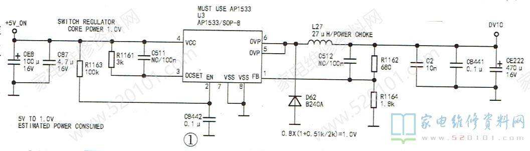

收到同行送来的故障机壹台海信TLM40V68PK液晶电视,此机不久前换过高压板,拆机后测24V及各电源板电压正常,测主板3.3V正常,在测N32(1117)时,输入5V,输出仅0.4V,从旧板上拆一1117换上,输出为1.8V,机器恢复正常。 ...
