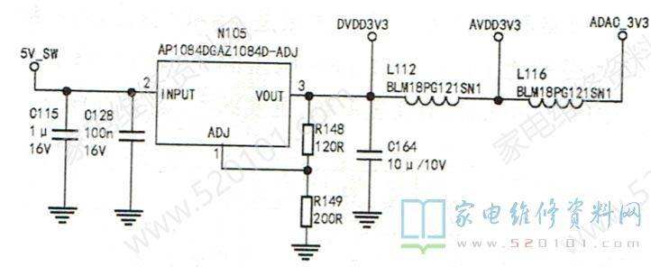

收到同行送来的故障机壹台海信LED50K310X3D液晶电视,故障表现为是开机一段时间后花屏死机。故障原因:本机采用RSAG7.820.4779主板,常见原因是3.3V供电稳压器N105性能不良,如图1所示。 ...

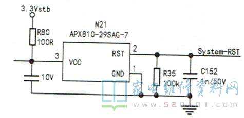

收到同行送来的故障机壹台海信TLM32V66液晶电视,故障表现为是三无亮蓝灯。故障原因:通电后测主板( RSAG7.820.4293 )各路供电均正常,但主芯片无温升,测量N21复位输出端电压持续为2V ,正常情况下该引脚应在开机瞬间由3. ...

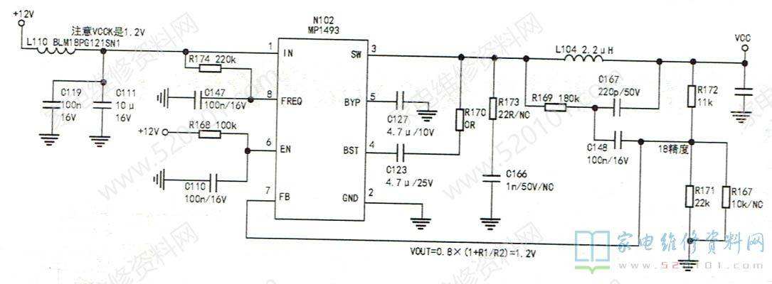

收到同行送来的故障机壹台海信LED42K310X3D液晶电视(RSAG7.820.4779板)故障表现为是三无亮红灯。故障原因:测主板1,2V内核供电电压为0V,输出端也未短路,DC-DC电压转换块N102(MP1493)的1脚的12V输入电压正常,控制6脚电 ...

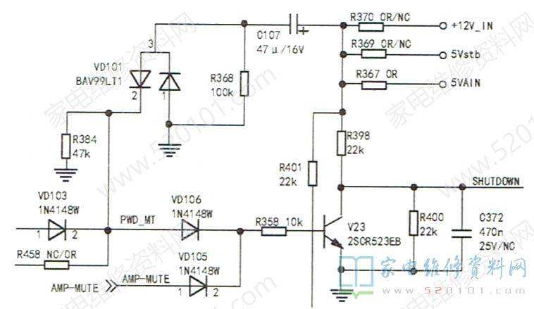

收到同行送来的故障机壹台海信LED39K300J液晶电视(主板型号RSAG7.820.4801),故障表现为是不定时无声音。故障原因:此种故障系主板漏电所致,将静音电路中的VD106二极管负极电路断开可修复,如图1所示。 ...

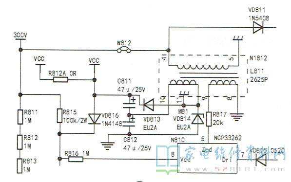

收到其他维修同行的一台海信TLM32V88PK液晶电视,故障表现为是不定时不开机,电源指示灯亮。故障原因是电源板(RSAG7.820.1666)上VCC反馈电压产生电路中的滤波电容C811、C812容量减小所致,需用47uF/35V电容更换,如图1所示 ...

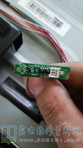

收到故障机海信LED50K360J液晶电视,客户说遥控不能用,按键能用,把遥控器拿到别人家的机子上,能用,排除遥控器的问题,试一下按键吧,一试,只有一个设置键能用,我问客户不是说按键能用吗?客户说没用过, ...
