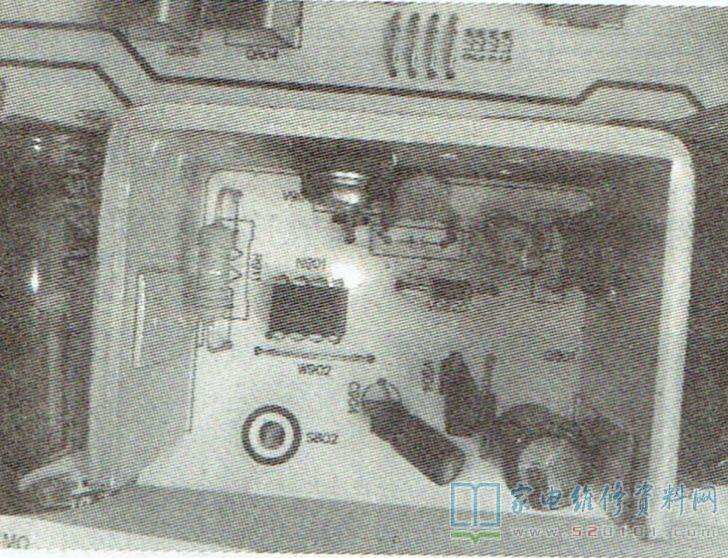

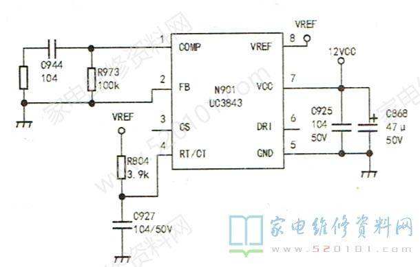

海信LED32K100液晶电视图像亮度低的检修思路
收到同行送来的故障机壹台海信LED32K100液晶电视,故障表现为:图声正常,亮度低。该机采用RSAG7.820.4555电源板,出现亮度低的故障通常是由于灯高压产生电路中的集成芯片N901(UC3843)④脚外接的定时电容c927(0.1uF/50V )失 ...

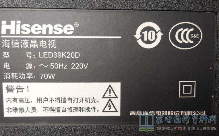

海信LED39K20D液晶电视黑屏有声音的维修
收到同行送来的故障机壹台海信LED39K20D彩电,开机后有伴音,黑屏。开壳测试,背光灯座电压为139V, 很明显屏内灯条开路。拆开屏,发现灯板是由多个灯条串联而成的,每个灯条有5只LED灯,用12V电源对每个灯条进行单独测 ...
2023-4-28 10:49

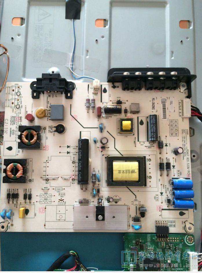

海信LED32K20JD液晶电视开机没有反应的检修思路
收到同行送来的故障机壹台海信LED32K20JD液晶电视,故障表现为三无,指示灯蓝色偶尔闪一下,很微弱。开壳测试300V电压正常,次级电压很低。用电阻法在路测试发现并联的三只二极管VD816~VD818短路,断开后测试,发现VD818 ...

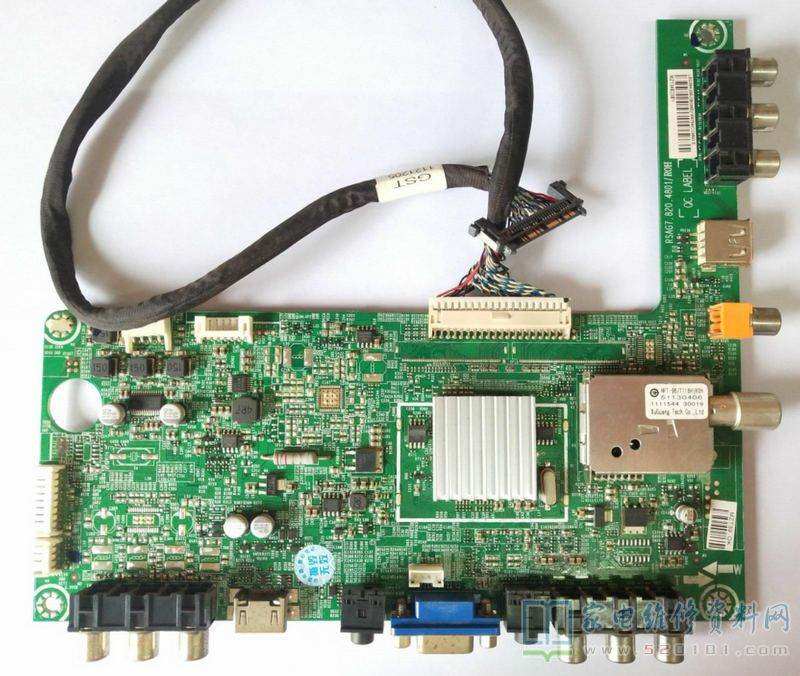

海信TLM32H78液晶电视横线干扰后花屏死机的通病维修
收到同行送来的故障机壹台海信TLM32H78液晶电视,故障表现为是出现横线千扰后花屏死机。故障原因:本机采用RSAG7.820.4293主板,常见原因是FLASH芯片N14(MX25L3205)性能不良,如图1所示。 ...
2023-4-28 10:49

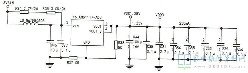

海信TLM32V66A液晶电视花屏死机或蓝灯亮不开机
收到同行送来的故障机壹台海信TLM32V66A液晶电视,故障表现为是花屏死机或蓝灯亮不开机。故障原因:本机采用RSAG7.820.4204主板,常见原因是1.2V内核供电三端稳压器N6性能不良,如图1所示。 ...
