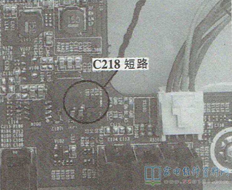

收到同行送来的故障机壹台海信LED32C260JD型(板号RSAG7.820.5551/ROH)液晶电视,三无。拆开后盖,目测电源板正常,主板上无极电容C218烧黑,铜箔烧断,如图1所示。用万用表的电阻挡测得C218已短路。取下C218,再测与C218 ...

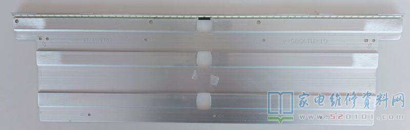

海信LED39K380J液晶电视开机背光一闪即灭的维修
收到同行送来的故障机壹台海信LED39K380J液晶电视,故障表现为背光一闪即灭,拆机背光恒流板供电24V正常,灯条电压一升就降,发现是八组灯条,单独测7组是31V,一组是37V,无奈换灯条,更换完成之后,故障修复。 ...

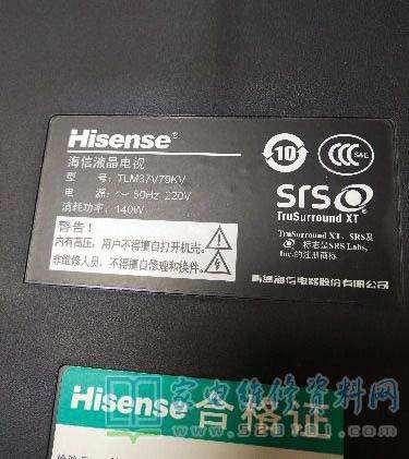

海信TLM37V79KV液晶电视通电指示灯亮不开机的维修
收到同行送来的故障机壹台海信TLM37V79KV液晶电视,故障表现为通电指示灯蓝灯亮,但不开机,拆机测各电压,3.3V、2.5V、1.8V、1.2V全部正常,果断拆25Q32刷程序。上电开机,正常了。反复开关测试七八次后,故障重现了。 ...

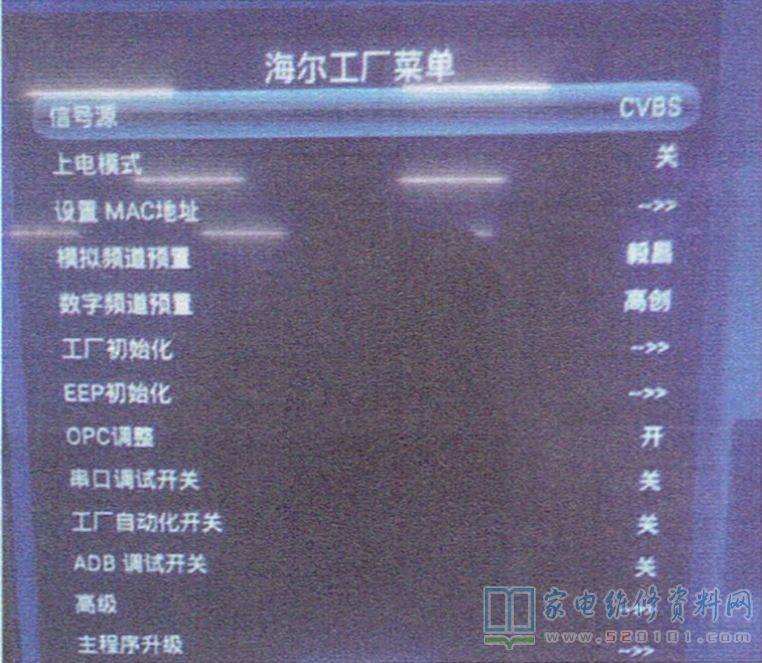

海信LE55A390P液晶电视(6A600机芯)屏右下角显示红色字符F
海信LE55A390P( 6A600机芯)液晶电视开机后,屏右下角一直显示红色字符“F”,如图1所示。怎么修理1:按遥控器上的菜单键及数字键8、8、9、3进入工厂菜单,选择“工厂复位”一项,如图2所示。 ...

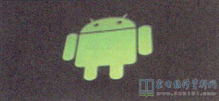

海信AML7366机芯液晶电视二次开机后卡死在智能系统正在启动中
海信采用AML7366机芯的机型有:LE40A7100L、LE50B3500W、LE50A7100L。故障表现为是二次开机后,屏上一直显示“智能系统正在启动中”,死机。怎么修理:本故障的原因是该机芯彩电搭配的爱奇艺系统不稳定,造 ...

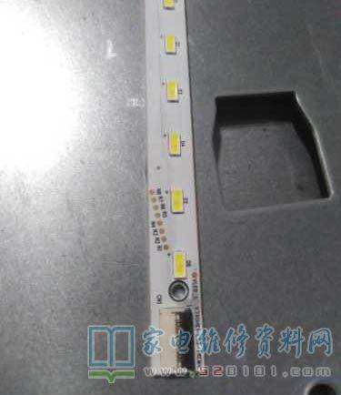

海信LED42K280J3D液晶电视开机一闪黑屏的检修思路
收到同行送来的故障机壹台海信LED42K280J3D液晶电视,故障表现为开机后瞬间显示海信开机画面一闪就黑屏,声音正常。拆机测电源各路电压正常,怀疑背光灯条故障。测量背光供电LED1~8电压LED2和LED3为8.1V其余为10.2V,说 ...

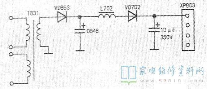

收到同行送来的故障机壹台海信LED46K280J3D型液晶电视,伴音正常,黑屏。测电源板输出的各组直流电压(5V、12V、16V)均正常,但背光输出端无110V电压输出。断电,先用一只220V灯泡对主滤波电容C810(82uF/450V )放电,然后 ...

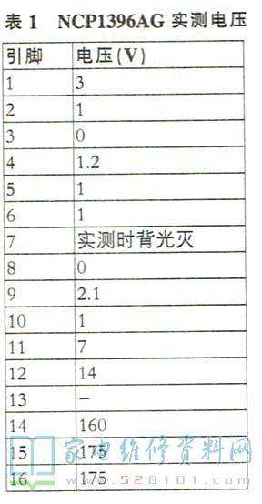

收到其他维修同行的一台海信LED42EC260JD型液晶彩电,黑屏,声音正常。根据故障表现为分析,故障可能出在屏的LED灯板或LED驱动电路上。上电测量电容C717、C710两端有160V~170V电压,但LED驱动输出电压却不正常,判断故障在以N ...
