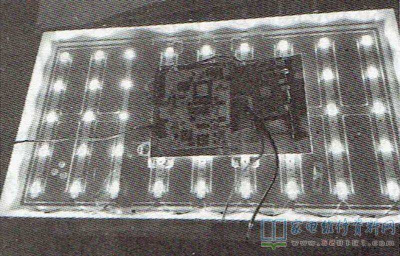

收到同行送来的故障机壹台海信LED55EC680US液晶电视,故障表现为是停电待机红灯二次开机蓝灯闪两下变红灯不开机,指示灯可以开机控制,说明电源没问题,主板换了还是一样,怀疑是灯条问题,网购一组灯条换上去之后故障修复 ...

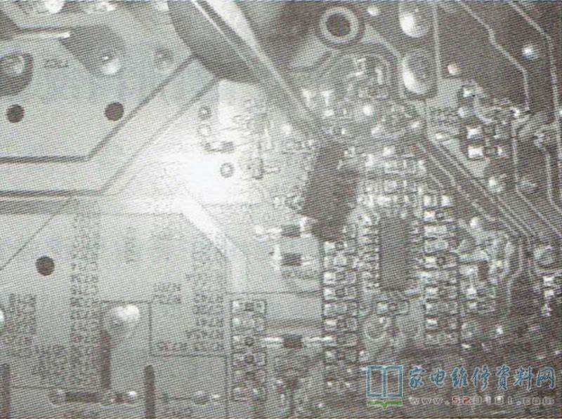

收到同行送来的故障机壹台海信TLM32V66C液晶电视,故障表现为黑屏有伴音,背光灯不亮。该机为高压电源一体板,型号是RSAG7.820.1731。用万用表测电源各供电正常,无明显短路,逆变器T702初次级无开路。检查发现电路板背面 ...

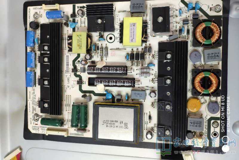

收到同行送来的故障机壹台海信LED50K310X3D液晶电视,不开机指示灯不亮。该机电源板号为RSAG7.820.4489,测副电源无5V待机电压输出,次级无短路现象,更换N975(TNY175)后修复,如图1所示。 ...

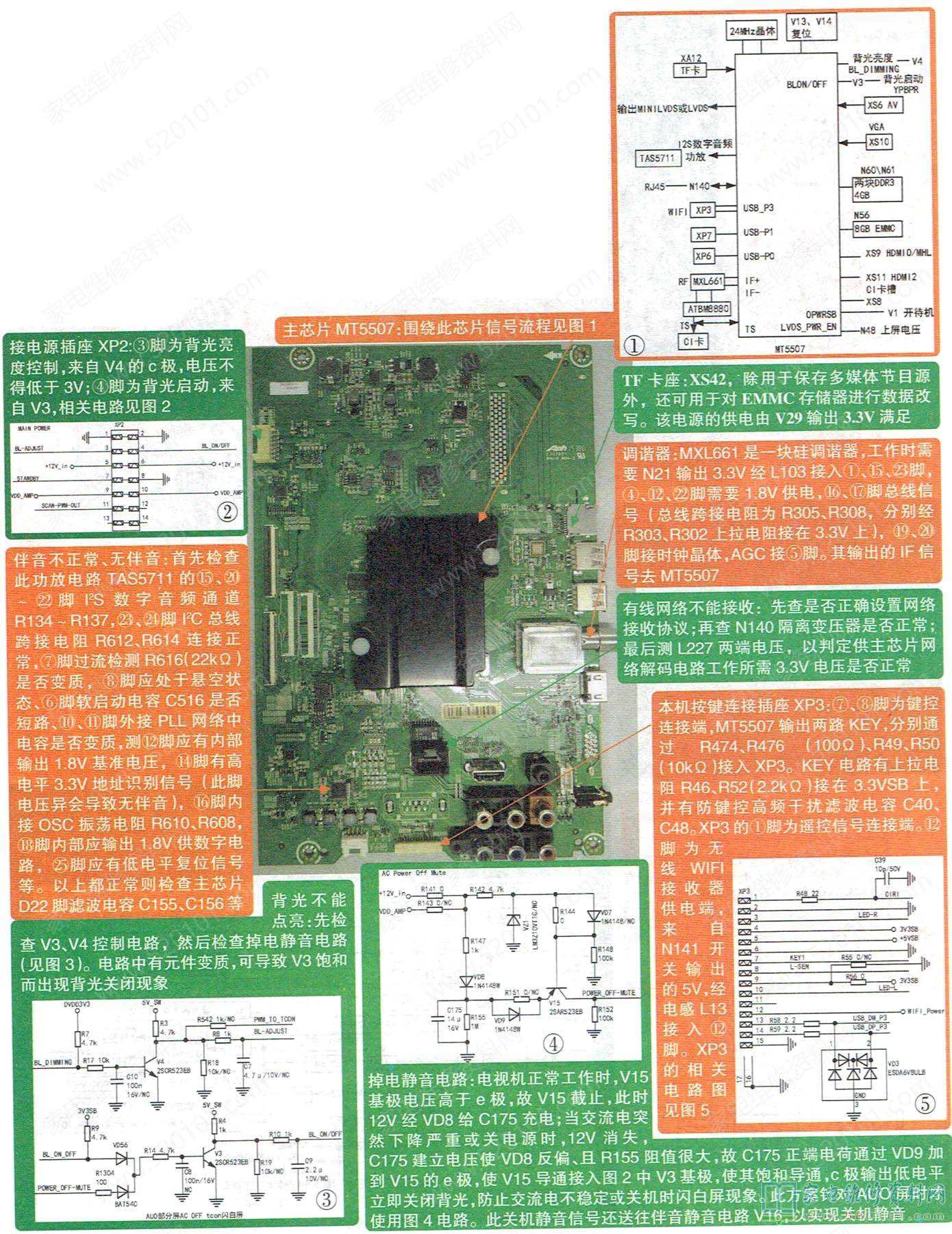

海信K3100系列产品指LED49K3100、LED50K3100、LED55K3100、LED58K3100等,其信号处理块使用MT5507,整机所有图像、音频解码及控制均集成在此IC内。以此IC生产的K3100系列产品主板编号为6510,有RSAG2.90 ...

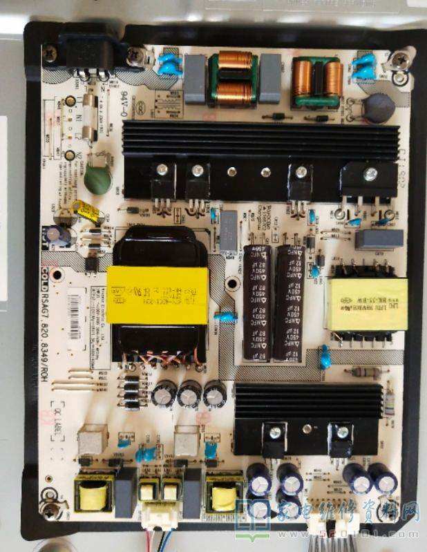

收到同行送来的故障机壹台海信HZ55A66E液晶电视,此机采用的主板是RSAG7.820.8349/ROH,故障表现为开机指示蓝灯亮不开机,测量12V电源电压8到12V间隙跳动,按遥控器指示灯亮无变化,次故障原因是背光芯片HOZ判断背光有 ...
