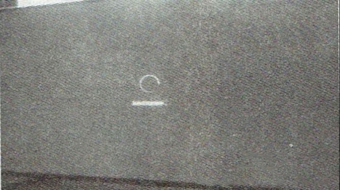

海尔爱奇艺7366机芯液晶电视系统启动失败的解决办法
在海尔液晶彩电中,采用爱奇艺7366机芯的电视机型号很多,如LE32A7100L、LE42B3500W等。该类彩电易出现开机后屏上显示“智能系统正在启动”,如图1所示,但一直无法进入系统的故障。究其原因,应为系 ...

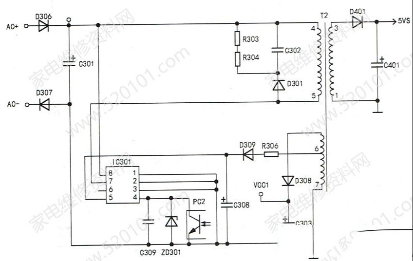

海尔L32A8A液晶电视开机没有反应的检修思路
收到同行送来的故障机壹台海尔L32A8A8液晶电视,故障表现为开机没有反应,该机电源板型号为PSM210-417。初步检测,保险熔断,5VS待机电源块IC301( FSD210 )炸裂,PFC开关管Q102 (20N60) 击穿,PFC控制芯片IC101(L6562D)⑦脚 ...

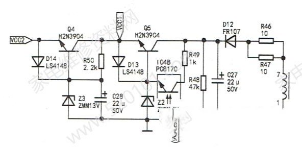

由二极管选项不当导致液晶电视无规律自动关机的案例
收到同行送来的故障机壹台海尔LB32K1型(6M69机芯)液晶电视,无规律自动关机,长则半小时,短则几分钟。上电测得待机电源输出稳定的4.97V电压,二次开机后,机芯板上的PW-ON信号电压为2.4V,电源板上的12V、24V、PFC390V ...

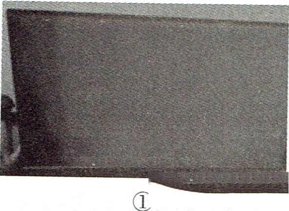

海尔K47H5000P液晶电视屏左侧由垂直黑带的维修
收到同行送来的故障机壹台海尔K47H500OP型液晶彩电,开机后屏左侧15cm左右区域内有垂直黑带,如图1所示。本机的背光板输出的VLED(电压为70V),LED为6组,一边为3组,通过软排线进入屏内,如图2所示。首先测试LED反馈电压 ...

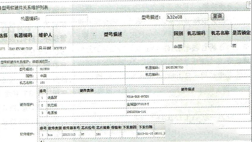

海尔H32E07(6M181)液晶电视配用HTR-D03A遥控器的方法
收到同行送来的故障机壹台海尔H32E07(6M181)液晶彩电,配用的遥控器型号是HTR-D3G,与HTR-D03A系列遥控器不匹配。若要匹配HTR-D03A、HTR-A07等型遥控器,可按下述方法操作:首先找到海尔H32E08型彩电的软硬件信息网页,如 ...

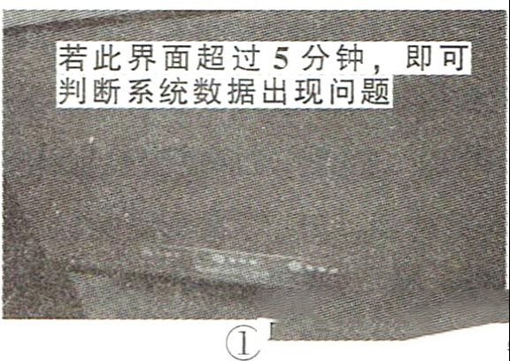

海尔6A638机芯液晶电视自动关机的通病检修思路
收到同行送来的故障机壹台海尔6A638机芯液晶彩电(如LE55G310Z机型)在开机后,易在出现系统启动界面(如图1所示)或出现开机LOGO时自动关机,关机后重启,故障依旧。 此故障通常系主程序异常所致,实修时可先在网盘下 ...
