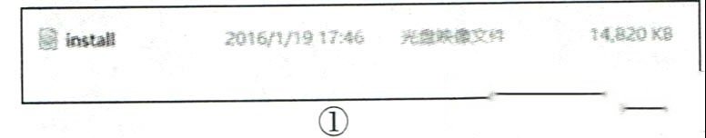

海尔RTD2984机芯液晶彩电,如LE42AL88U51、LE32A31等机型,开机后开机音乐及开机画面均正常,如图1所示,在屏幕显示“系统启动中”时,机器自动重启,如此反复。 根据故障表现为分析,判断程序 ...

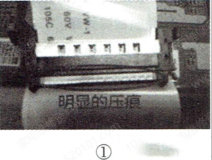

海尔LS系列液晶电视,如LS55U52、LS55U51N等,所用液晶屏为4K屏,其逻辑板与机芯板的连线均采用FFC软排线。当软排线的金手指触点变形或者是接触不良时,液晶屏控制板检测信号异常,就会启动液晶屏老化模 ...
