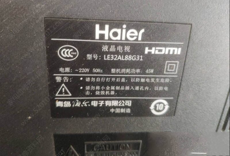

收到同行送来的故障机壹台海尔LE32AL88G31液晶电视,故障表现为反复重启,怀疑数据出错,买来数据升级成功,由于没有拆机,所以只有后盖条码,海尔映像文件升级方法:得到一个映像文件复制到空白U盘里,拔掉电源插上U盘, ...
