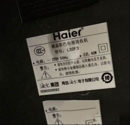

海尔L32F3液晶电视指示灯但不开机的检修思路
收到同行送来的故障机壹台海尔L32F3液晶电视 , 故障表现为是红灯亮不开机,该机在故障彻底出现之前,有使用过程中自动停机现象,拆机检查,5V待机电源正常,24V有。不管使用遥控手控开关机24V一开机就有,12V为零。目测电 ...

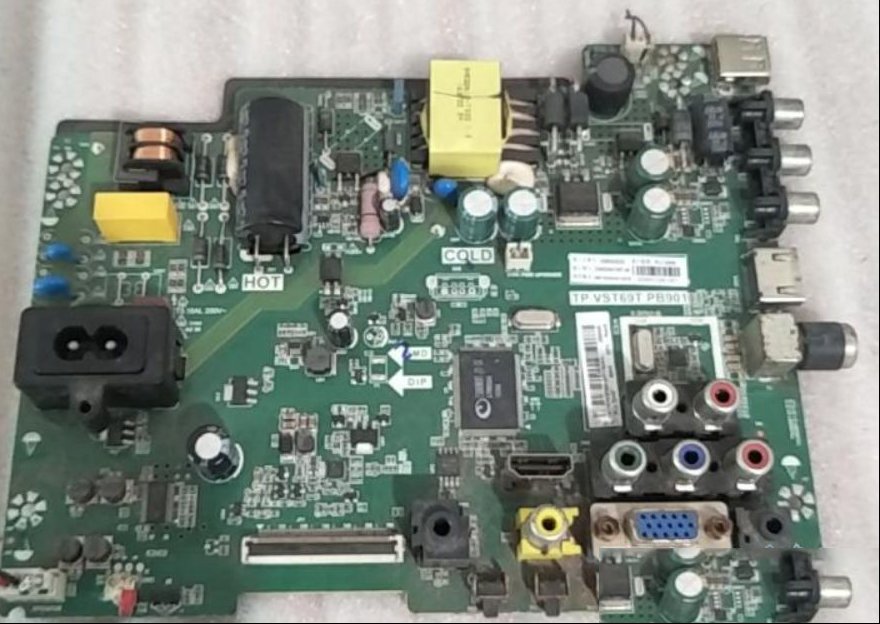

海尔LD32U3100液晶电视开机一亮即灭的检修思路
收到同行送来的故障机壹台海尔LD32U3100液晶电视,其主板型号是TP.VST69T.PB901(图纸),故障表现为开机背光一亮就灭,更换灯条后故障还是存在,经过检查发现背光电压取样电阻R(510KΩ)变值,但测量正常的,装上去就正 ...

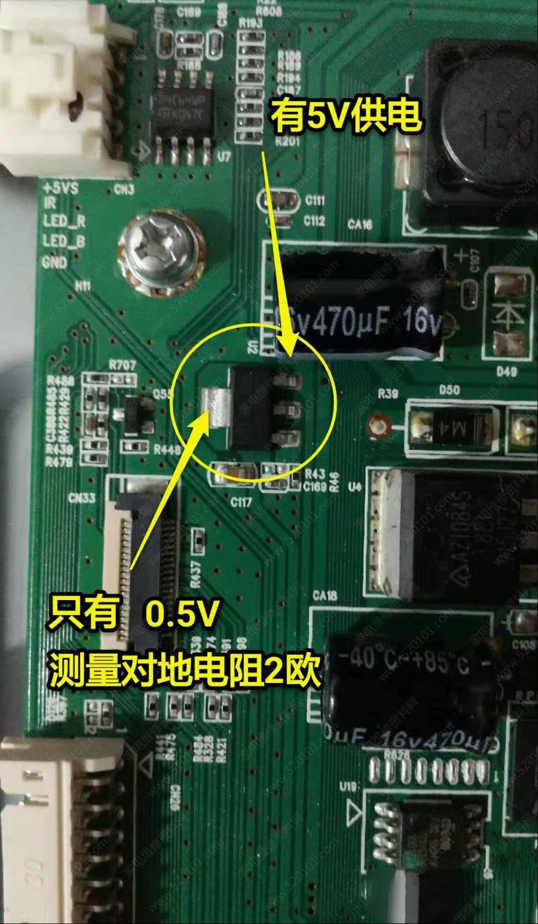

收到同行送来的故障机壹台海尔LE32H300液晶电视,故障表现为开机没有反应故障,开机后测量电源板输出有5v待机电压,而待机指示红灯却不亮,直接怀疑主板有问题。检查芯片供电U2,一端有5V而输出为0.5V手摸严重发烫,说明3.3输 ...

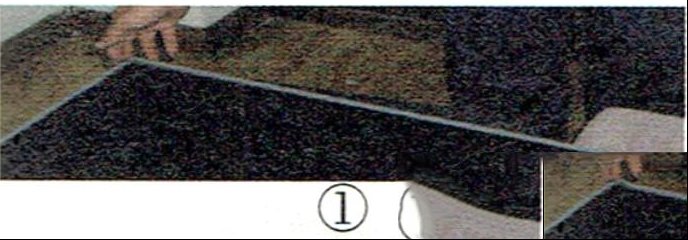

第一步:将固定显示板前面的铁框拆下、放好,见图1图2。 第二步:取下液晶显示板,见图3。取液晶显示板时注意:不要用手硬拉显示板COF柔性电缆取显示板,避免出现竖线等不良现象,应使用液晶屏 ...

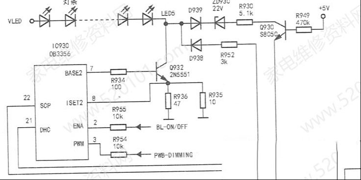

收到同行送来的故障机壹台海尔LD46U3200液晶电视,该机在开机显示"Haier"标志后马上黑屏,且红色指示灯也不亮。开盖,测量电源板插座上的+5VSB电压正常,黑屏后+12V电压下降为0V,同时BL-ON/OFF也由1.8V降为0V,DIM也从3 ...
