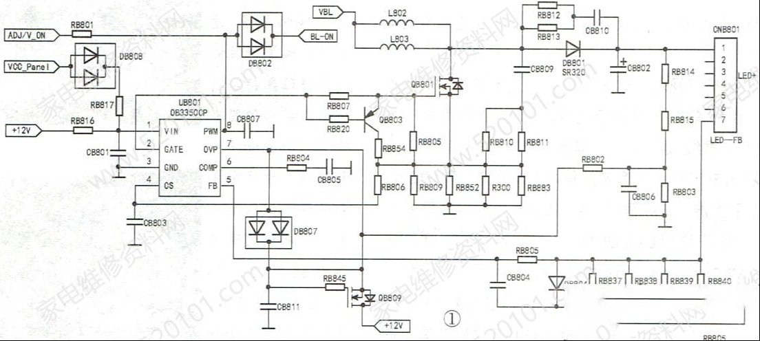

海尔LE50A7100L液晶电视更换灯条后降低电流方法
收到同行送来的故障机壹台海尔LE50A7100L液晶电视,其实也就换个灯条,为了其寿命,还是技改一下电流比较保险,它的灯条为两组,实测工作电流为300mA,降为200mA即可,它采用的是OB3354,用了4个驱动管,其4个发射极的电 ...

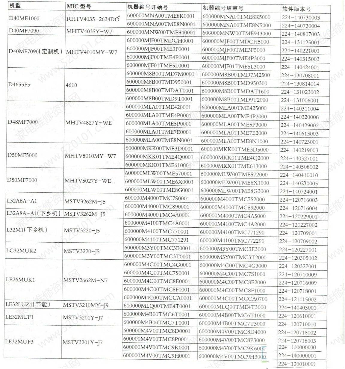

统帅液晶电视兆驰系列机型与软件版本号对应表
说明:1.统帅电器是海尔集团旗下的子品牌,是海尔互联网家电品牌。2.在对该品牌兆驰系列液晶彩电软件升级时,需根据机型及机器编号在下表中查找对应版本号的软件,否则升级不成功。待升级彩电的机器编号 ...
