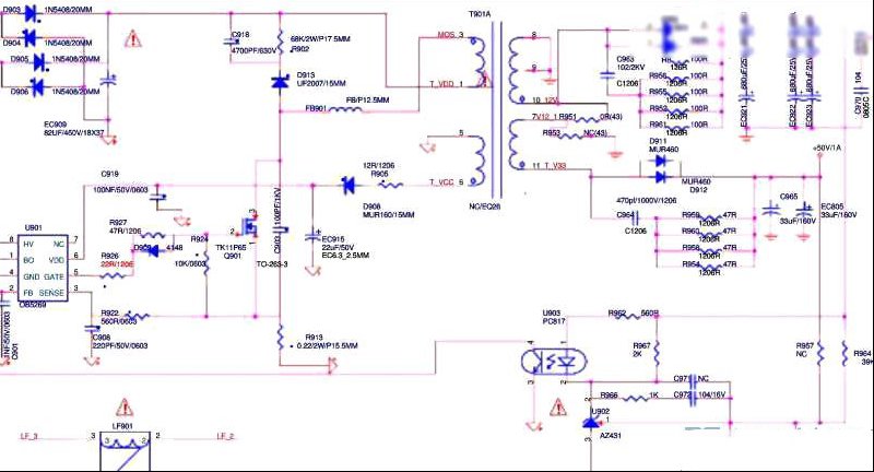

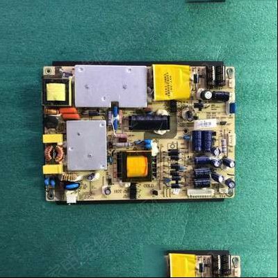

收到同行送来的故障机壹台海尔LE43A31液晶电视,故障表现为红色指示灯亮度低且快速闪烁,有时插电指示灯亮度正常能开机,但几分钟后故障重现,故障出现时12V电压在6点几伏至7点几伏快速变化,测12V整流双二极管、三个12V ...

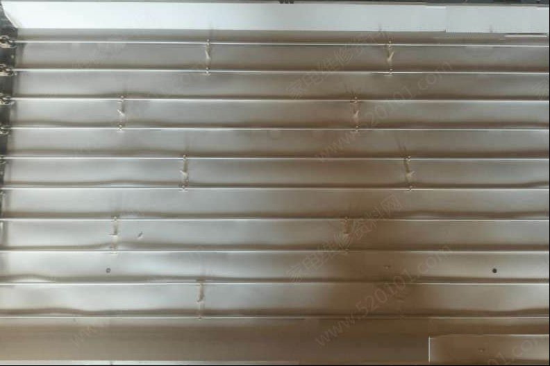

收到同行送来的故障机壹台海尔L37K1液晶电视,故障表现为为开机一闪即灭,此机为LCD背光,经检查为灯管损坏,某宝上没找到对应的灯条,所以决定改成LCD,网购今天到货,准备用四条九灯凹透镜,加恒流板,恒流板为24V输入,30 ...

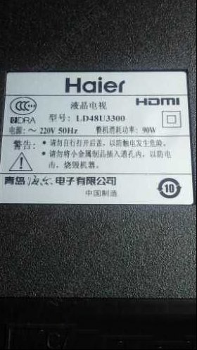

这个液晶大电视换的灯条是大颗粒灯珠,灯条五组,每组由5颗一条加6颗一条通过插拔连接成一整条为3V、11灯一条,共计五条。本数据仅供广大网友参考用。 ...

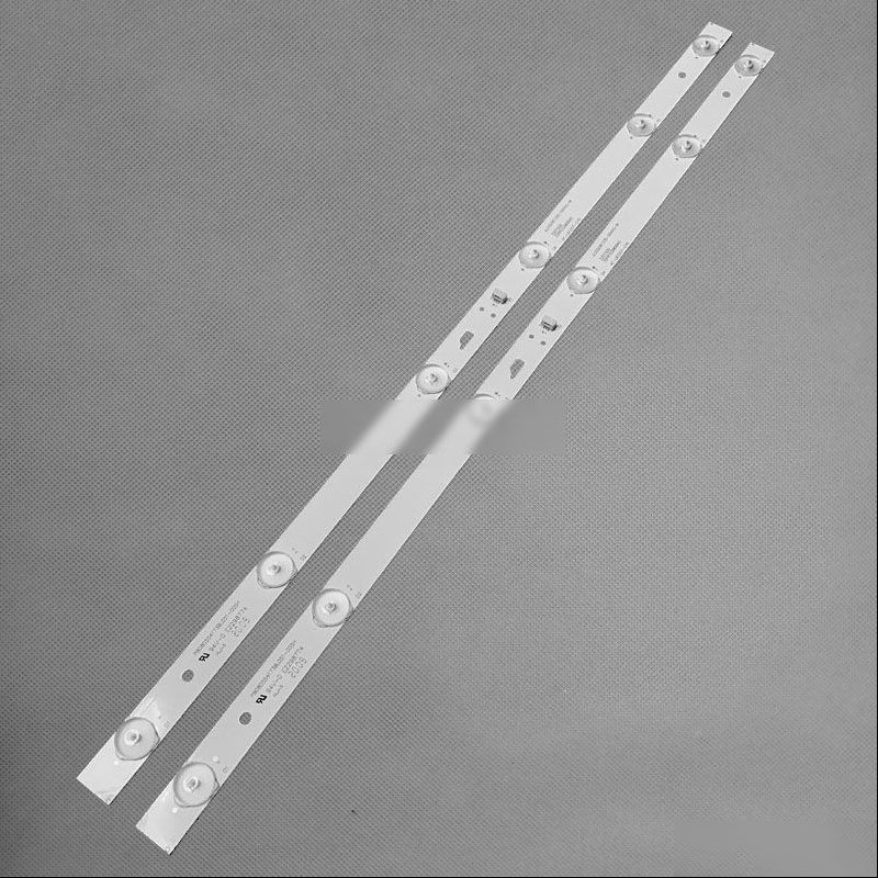

收到同行送来的故障机壹台统帅T32BLU液晶电视,故障表现为开机一闪即灭黑屏,有正常图像声音无背光。测量电压正常输出,用灯条测试仪测不亮,拆屏测试有一条一个灯不亮,果断换灯正常点亮,试机图像正常交用户。但是好景 ...

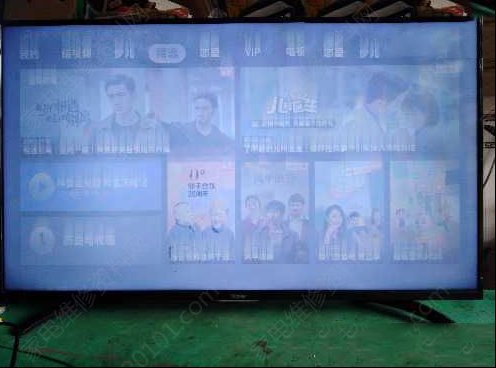

收到同行送来的故障机壹台42寸海尔LED液晶电视,故障表现为图像发白,如下图所示,拆开机器,首先对其逻辑板修理4点电压测试,发现VDDAm电压偏低到3V,本次维修运气非常好,把CG26,CG27换掉后故障修复。就是焊接技术差 ...
