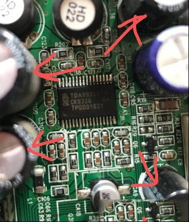

收到同行送来的故障机壹台海尔32K1A液晶电视(家电下乡记性),其主板型号如下图,直接更换了箭头方向的两个35v/1000uF,两个35v/470uF电解电容,很好的修复了,此故障为通病故障。 ...

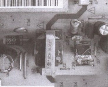

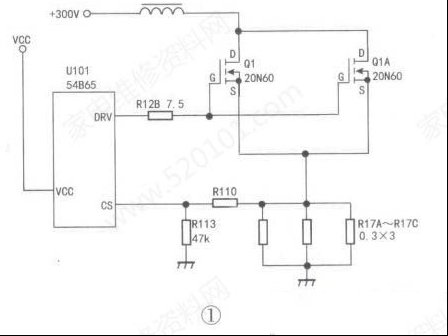

收到同行送来的故障机壹台海尔LS75A31型液晶彩电,通电后指示灯不亮,不开机。本机采用电源二合一板,型号是RS350D-2T01TH,输出5V、12V和背光灯驱动电压。拆机检查,发现PFC开关管S极外接电流检测电阻R17A-R17C炸裂。本 ...

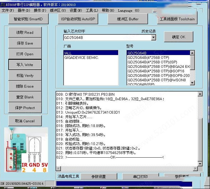

收到同行送来的故障机壹台海尔LE40B7000CF液晶电视,这台机主板是TP.SIS231.TP71,故障表现为通电红色指示灯亮,遥控可以开机,灰屏并且十几秒后关机重启,不断循环。判断是程序的问题,于是在网上搜寻一下海尔U盘刷机的 ...
