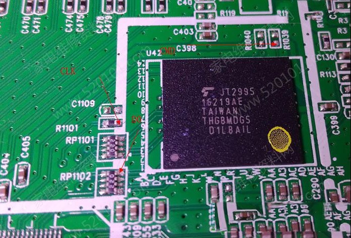

海尔采用638方案主板液晶电视EMMC点位图
海尔液晶电视采用638方案的主板EMMC飞线读写点位如下图所示,其中红色箭头所指的CMD、CLK、D0点位。

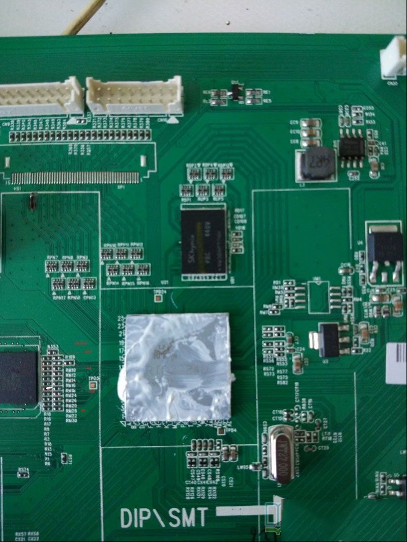

海尔0091802888C V1.2主板EMMC飞线点位图
海尔液晶电视采用0091802888C V1.2主板EMMC飞线点位如下图所示,其中图1是原始主板全貌图,图2是局部放大后的点位图片,仅供大家维修参考。 ...

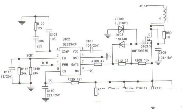

海尔液晶电视降低背光LED电流方法
海尔液晶电视降低背光LED电流方法
本文以海尔LQ55H71液晶电视为例,此款电源二合一板的背光灯易损坏,其配套灯条有“6灯13组”“7灯13组”、“5灯10组”三种规格。其中,“5灯10组”最为常见。该类灯条的材质为铝基板,每组有5颗3V灯珠 ...

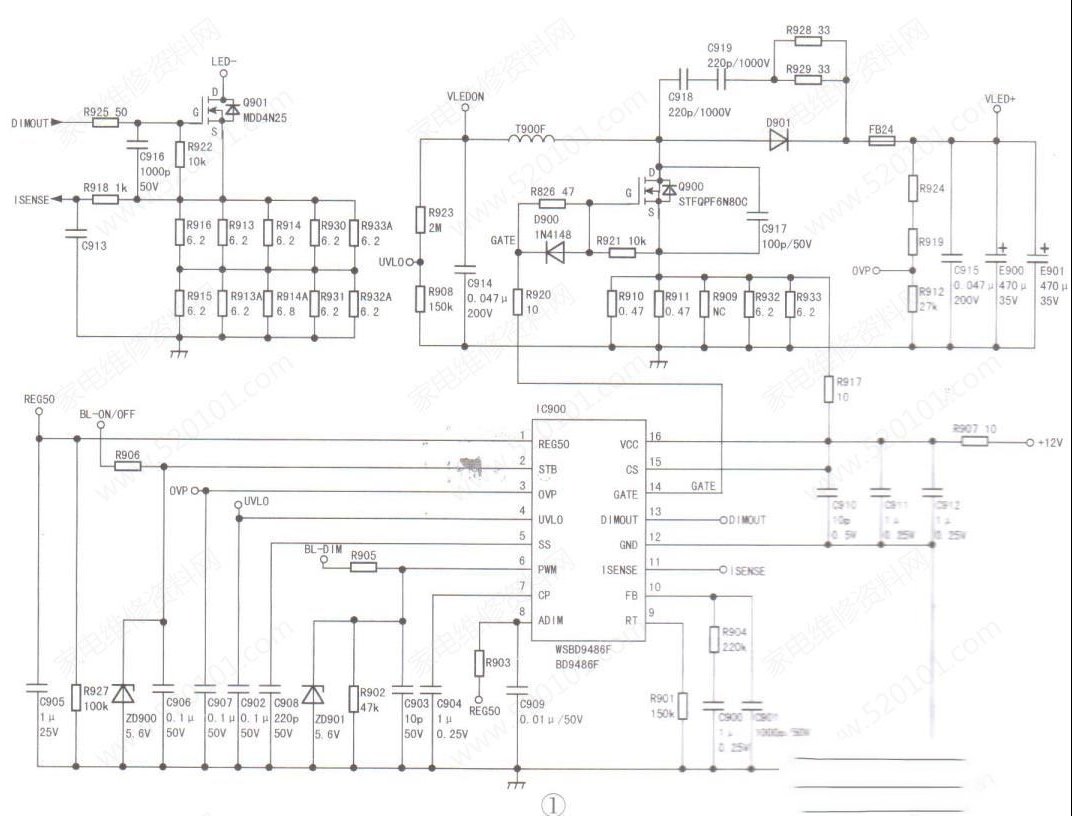

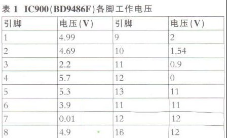

海尔LQ55AL88Y81曲面电视开机黑屏的检修思路
收到同行送来的故障机壹台海尔LQ55AL88Y81曲面电视,开机后黑屏,声音正常。通电试机,倾斜液晶屏,能看到暗淡的图像,这说明屏内背光未亮。该机采用背光、电源二合一板,背光芯片采用BD9486F( IC900),如图1所示。 ...

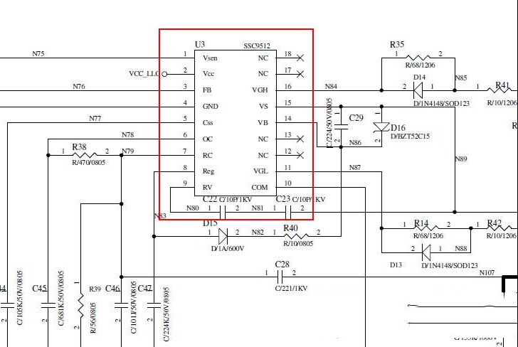

海尔LE39A7000液晶电视指示灯亮红灯不开机的维修
收到同行送来的故障机壹台海尔LE39A7000液晶电视,故障表现是电源指示灯亮红灯,有5V电源,不能开机。拆机开壳,测试电源板二次开机时12V、24V输出为0V。该机电源板型号为0094003441,采用Sanken的全波电流共振IC(SSC95 ...
