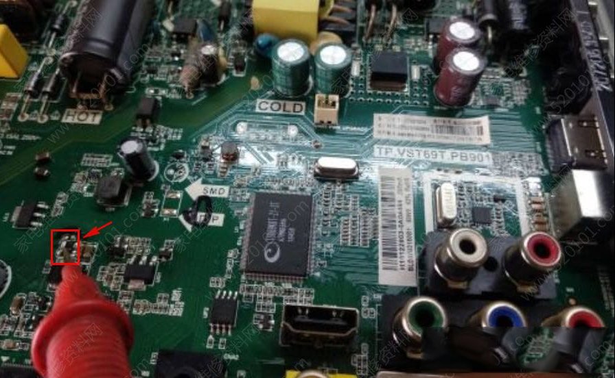

海尔LD32U3100液晶电视红灯亮不开机的检修思路
收到同行送来的故障机壹台海尔LD32U3100液晶电视,故障表现为红灯亮,按开机键红灯灭,2、3秒又变回红灯,背光也不亮,检测过程先略掉,后经测是电容漏电导致的,如下图中万用表表笔所在位置,此现象为该机通病故障。 ...

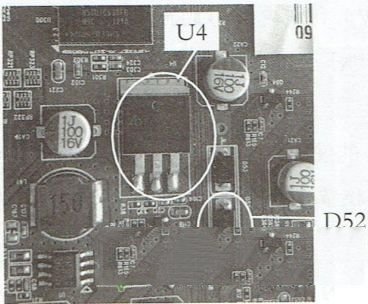

海尔L40F6液晶电视屏幕暗灰屏的检修思路
收到同行送来的故障机壹台海尔L40F6液晶电视(家电下乡机型),故障表现为暗灰屏有伴音,光栅很暗的那种,屏好像是灰的,太暗了,看不清,伴音正常,此故障一般在屏电路。拆机检修,先测量屏供电电压12V,只有1V。屏供电芯 ...

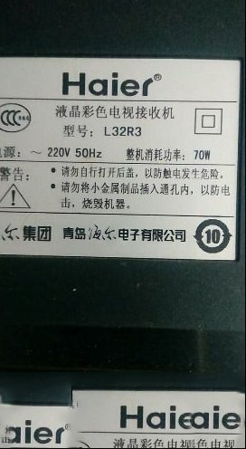

海尔L32R3液晶电视热机状态下黑屏的检修思路
最近收到故障机一海尔L32R3液晶电视,客户说开机二十分钟后电视出现无图像,有声音,关机再开又可以看十几分钟。客户走后在我维修部试机,果真和客户所述一样,拆机,电源高压一体板。开机5V、12V、24V正常, ...

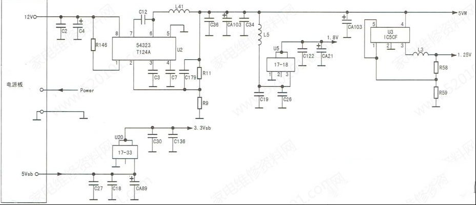

海尔LE32H300液晶电视二次无法开机的检修思路
收到同行送来的故障机壹台海尔LE32H300液晶电视,通电后指示灯亮,但不闪烁,二次开机无反应。首先连接好编程器,查看开机打印信息,无显示。该机主电源受主板输出的开机信号(power )控制,如图所示。 通电后, ...

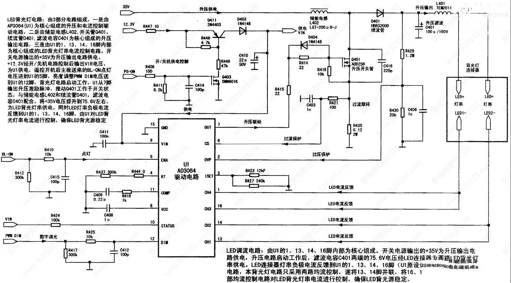

统帅LE32TE5液晶电视背光改恒流的过程
收到同行送来的故障机壹台统帅LE32TE5液晶电视,是海尔旗下的低端产品,根据以往的经验,这款机器恒流板输出电流是600MA,典型山寨机的套路, 灯条烧了就得调整恒流输出,从600mA降到300mA以下,否则小命不长。根据经验 ...
