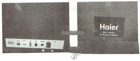

海尔LD32U3100液晶电视MHL端口(HDMI)输入信号异常的维修
收到同行送来的故障机壹台海尔LD32U3100型液晶彩电(三合一板号:MSTV2409-ZC01-01,专用号:0090731604,液晶屏型号:LSC320AN02),被雷击后不开机。通电后,手摸主芯片U13( V59XUS - z1 )和U7(MSG1201 )发热烫手,说明这两 ...

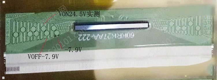

海尔LU32F6液晶电视(HV320WXC-100屏)点位图
海尔LU32F6液晶电视,京东方HV320WXC-100屏的TAB点位图如下图所示,飞线的方法是从屏边板上的VGH点上飞线到COF上的图片上的VOFF点上,图片上的点是我自己测量标注的。 ...
