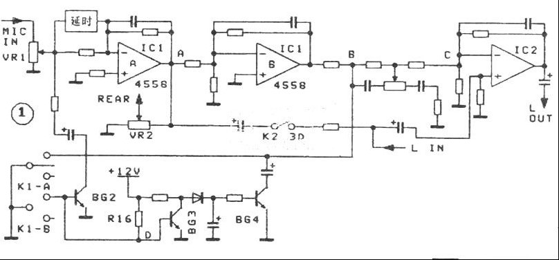

故障表现为:放音正常,插入话筒喊话,主声道无输出,而接通3D开关,主声道有输出。 分析与检修:AV-713功放话筒部分电路如图1。 话筒信号经BG1、IC1-A放大后,一路送往后置电位器VR2,一路再经IC1-B、音调调 ...

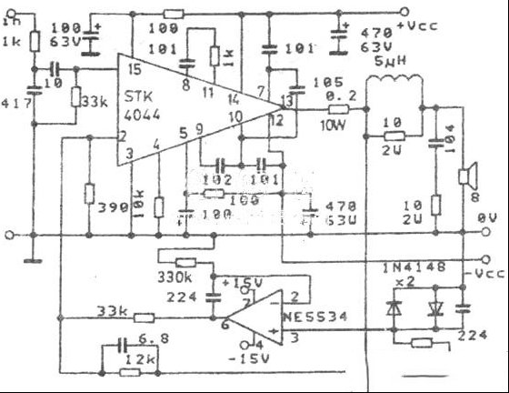

我曾用LM1875、TDA1514等器件制作功放,但最后总是嫌它们功率太小,经不起大动态的考验。最近购得一对日本三洋STK4044功放厚膜块,重新组建自己的“重炮”。 STK4044为单声道功放模块,推荐使用电压为±50V, ...

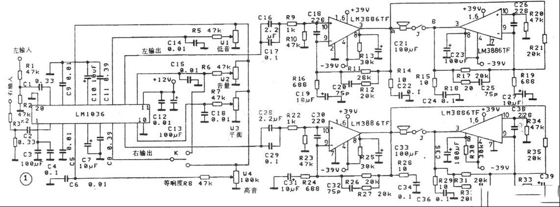

LM1036是美国NS的高品质音调电路,是LM1035的升级品。与因低音增益不足而停产的LM1040相比,仅减少扩展功能(该功能对卡座效果好),但低音的力度及弹性较LM1040更为出色。LM1036的技术指标如下:电源9—18VDC, ...

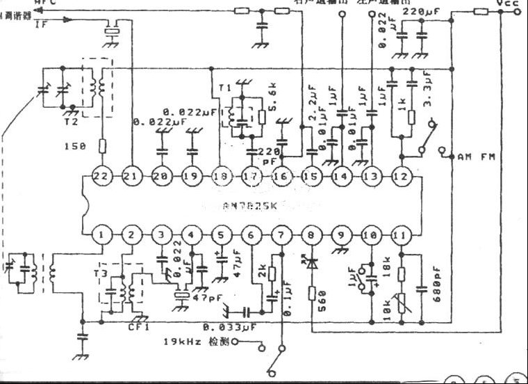

AN7025K和AN7025S二者性能一致,但外形封装不同。AN7025K采用22脚双列直插封装,AN7025s采用24脚双列扁平封装。工作电源电压范围为1.8-6.6V。电路内AM部分包含了混频、中放、检波及AGC功能;FM部分包含了中放 ...

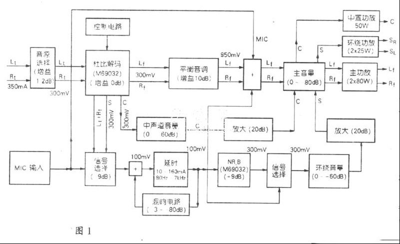

一、电路原理分析 湖山AVK100型AV放大器采用了全分立元件的主声道功放电路(见图2)。 此电路继承了湖山公司的高保真放大器设计经验和对放音性能的重视,加之在用料上毫不含糊,故此机的放音质量极高,输出功 ...

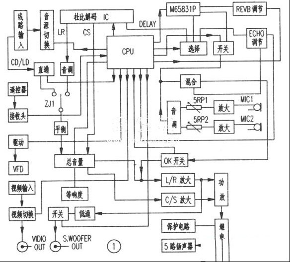

本文以湖山AVK200功放为例,重点讲解系统控制电路、操作显示电路、音量控制电路、杜比解码电路、音调电路、功率放大电路、电源电路等几大电路模块。 一、AVK200功放整体方框图 二、系统控制电路 AVK200 ...
