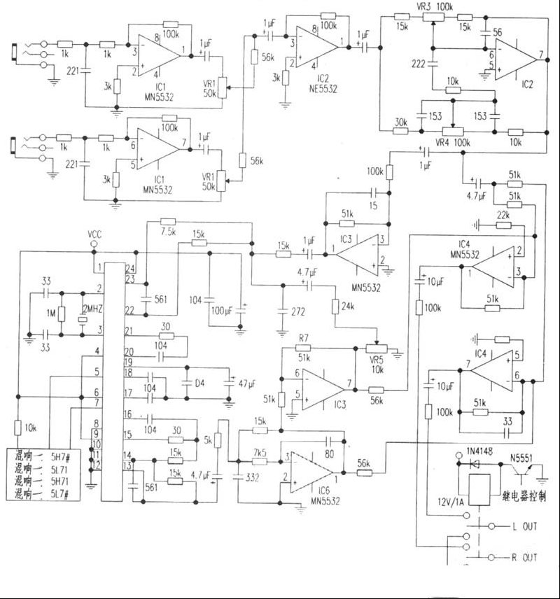

卡拉OK集成电路M65831引起的常见故障检修
M65831用于话筒的混响放大和延时处理,常见的应用电路如下图所示(以琴谱BT220A为例),其电路的工作原理如下: 两路话简信号分别从IC1的③、⑥脚输入,经前级电路放大后,分别从①、⑦脚输出,再经各自 ...

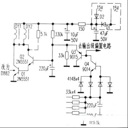

迅达AV-900ES功放保护电路误动作的分析与改进
笔者收到同行送来的故障机壹台迅达AV-900ES功放,工作时继电器常会“嘀嗒”一声切断输出,经一同行修理之后故障依旧。 开盖观察,发现继电器驱动管Q1(2N5551)已被前维修者换成C2073(见下图1),其表面已呈紫黑色,下部 ...

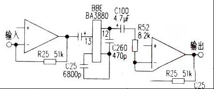

天逸AD-6000放大器主R声道声音稍小,有失真
故障表现为:收到同行送来的故障机壹台天逸AD-6000放大器,主R声道声音稍小,有失真,中置与环绕声道声音正常。 故障检修:中置与环绕声道声音正常,说明微处理器和M624602工作基本正常,故障在SRS、BBE电路、前置放大器或主功放 ...

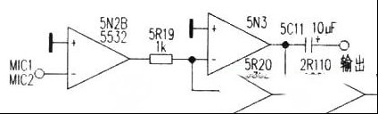

湖山AVK200放大器唱卡拉OK时,话筒输入无声
故障表现为:收到同行送来的故障机壹台湖山AVK200放大器,唱卡拉OK时,话筒输入无声,其他功能正常。 故障检修:在卡拉OK状态,用完好的话筒从MIC1、MIC2输入信号均无声,见下图,而在环绕声状态下的延时信号正常,分析是话筒输 ...

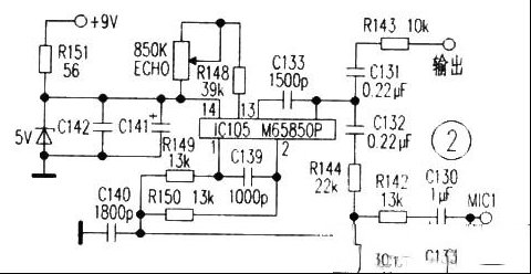

高士AV9092放大器,演唱卡拉OK时有歌声,但无混响效果
故障表现为:收到同行送来的故障机壹台高士AV9092放大器,演唱卡拉OK时有歌声,但无混响效果,调节ECHO电位器无效。 故障检修:该机的数码延时混响电路由Ic105(M65850P)和有关外围元件组成,相关电路见下图。M65850P是内置20 kb ...

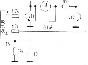

高士AV-338E放大器,面板按键正常,用遥控器控制音量失灵
故障表现为:收到同行送来的故障机壹台高士AV-338E放大器,面板按键正常,用遥控器控制音量失灵。 故障分析:故障应在音量电位器电机驱动电路部分。正常时,在操作遥控器上音量增,减键时,BA5409③、④脚发出控制指令,通过VT1 ...
