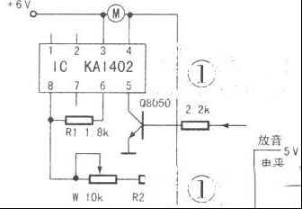

复读机上的稳速电路KA2402代换
复读机上的稳速电路KA2402代换
下图是一款索科CP-2009复读机稳速电路,KA2402损坏后,可以用易购的LM317代换。代换电路见图2。使用时,调节W至电机速度正常即可,笔者用此法修复了几台同类故障的复读机,全部获得成功。 ...

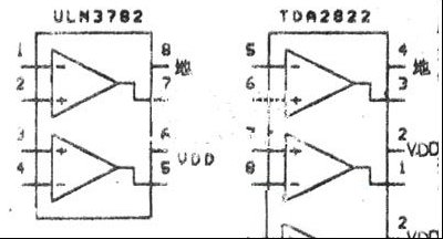

用TDA2822去代换ULN3782
用TDA2822去代换ULN3782
笔者检修收到其他维修同行的一台SONIC-108R袖珍录放机放音无声故障,发现系功放集成电路ULN3782损坏所致。该IC极难购到。笔者据实物将其应用图绘出,发现与易购的TDA2822极为相似,二者均为双列八脚塑料封装,只是引脚功 ...

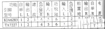

功放块KIA6283与TA7227的代换
笔者收到同行送来的故障机壹台JINTONG JM-700型汽车收放音机,收放状态均无声音。经查系其功放块KIA6283开裂损坏。多方购买不到原型号,后根据线路板画出接线图发现其引脚功能与市场上常见的TA7227很接近,而且都是12脚 ...
2023-5-5 11:40

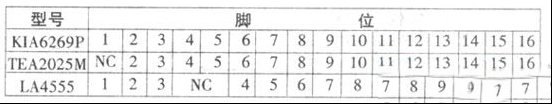

双声道功放块KIA6269P的代换
双声道功放块KIA6269P的代换
笔者收到同行送来的故障机壹台收录机的左、右声道输出均很小,还夹杂着音量电位器不可控制的“咔咔”杂音。测量功放级电流极大,并且功放块KIA6269P发烫。检查外围元件无损坏,判断为韩国产功放块。KIA6269P损坏。 ...
