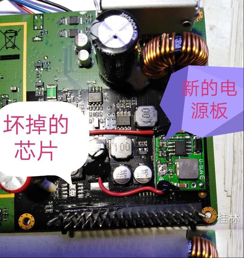

收到同行送来的故障机壹台飞歌牌9寸安卓导航,故障表现为不开机。通电电流从2A直接掉至0A,说明电路有短路过流导致电源保护。拆机测得待机电压对地电阻零欧,拆下待机供电芯片54335A后阻值恢复正常,那么就是供电稳压芯 ...

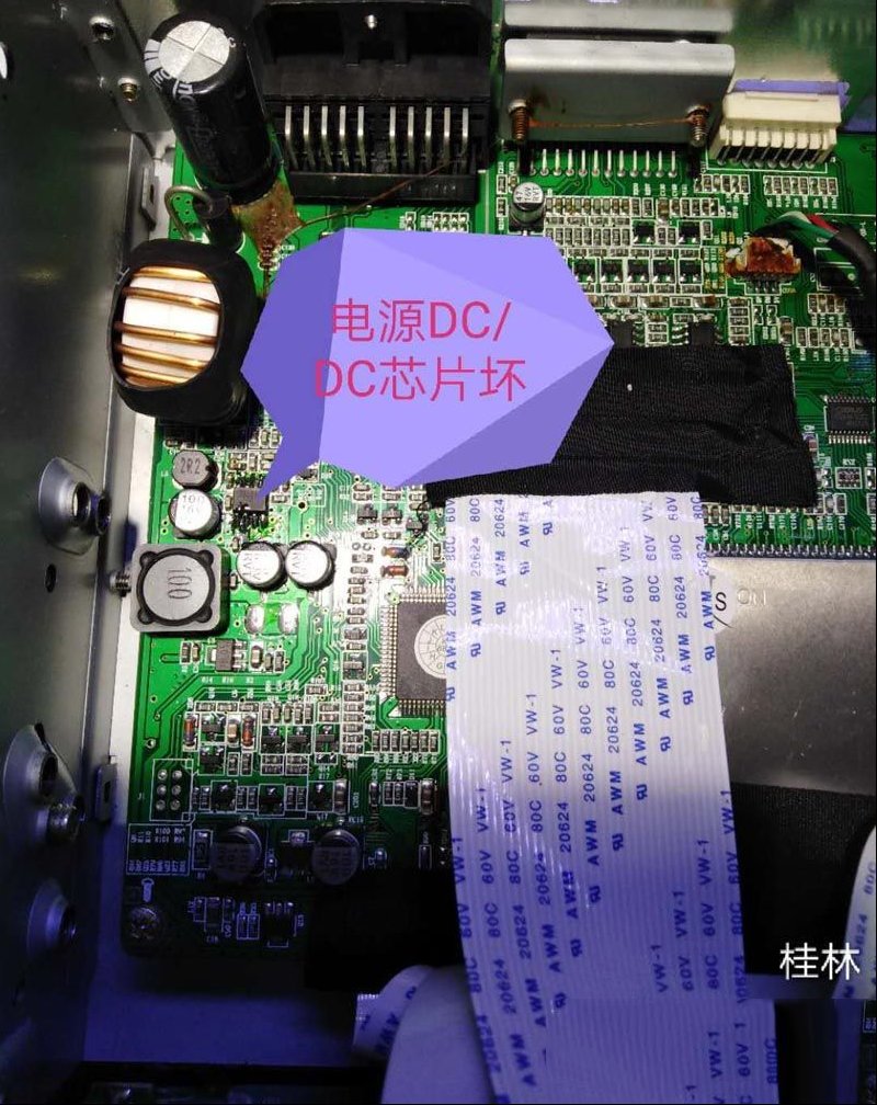

收到同行送来的故障机壹台车载通用导航一体机,故障表现为无法开机,在通电状态下电流0.2A偏小。说明有部分电路没正常供电。检测待机供电正常/CP∪供电正常。核芯模块供电只有1.7V(正常5V)断电测对地电阻正常,芯片也无 ...

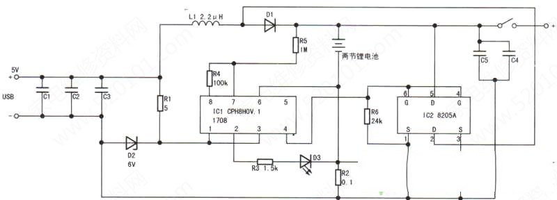

便携式音响充电管理芯片CPH8HOV.1检修思路
收到其他维修同行的一台便携音响,在用外接USB电源充电时,充电指示灯不亮,充不进电。拆机查看线路,充电管理芯片(IC1)型号上排标注"CPH8HOV.1",下排标注“1708" ,实绘电路如图1所示(位号为自编号)。 这是一个 ...

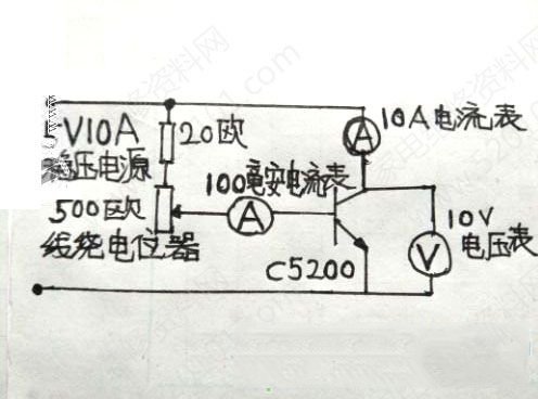

C5200功率管直流放大倍数测量,反向击穿电压测量,如下图所示,有输入输出变压器扩音机,功率管3DD15D上机前,要进行BVCE0耐压测试,和hFE直流放大倍数测量。 ...

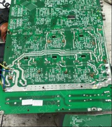

天龙功放AVR-3600功放整机保护的检修思路

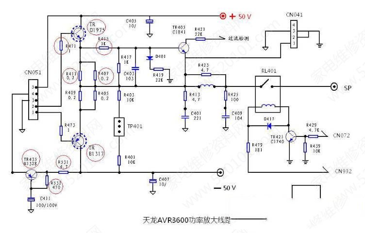

收到故障机一部天龙AVR3600功放,故障表现为指示灯连续闪烁,显示屏英文显示:整机保护。开盖查看发现推动板有电容鼓包,有电阻烧焦。检查发现5块推动板有大量零件损坏,功放管击穿。因无图纸(网上也找不到 ...

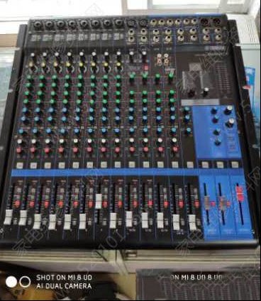

收到故障机两个调音台,12路16路各收到其他维修同行的一台,其中12路的使用内置混响效果器有很大噪音,其余功能正常,打开机壳发现了独立的混响处理小板,取下就没噪音了,当然混响也没了,就这小板有故障,分析:听过除了噪音 ...

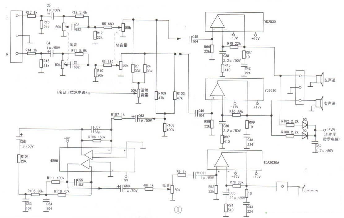

客户送修收到其他维修同行的一台漫步者R201T06多媒体音箱,诉说低音音量极小。拆机观察电路板大量使用贴片元件,为方便检修实绘电路图见图片。查出低音驱动TDA2030的②脚外接电解电容C106正极焊盘断裂,用铜丝直接连接C106 ...

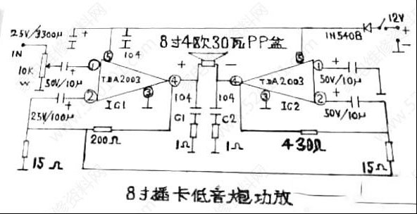

一款8寸插卡低音炮功放电路
一款8寸插卡低音炮功放电路
一位音响器材经销商朋友售出的一批8寸低音炮,出现屡损图片中IC1 TDA2003的故障,每次更换IC1当时正常工作,就是用不长IC1会再坏,无奈请求支援。后查出是C1引脚与焊盘焊锡存在严重氧化接触不良,重新处 ...
