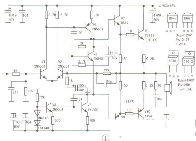

收到故障机一块功放板,检测发现功率管及激励管均已损坏。该板实绘电路如图1所示。 功率管V9、V10的板标型号分别为D1047和B817,实用型号分别为C5198和A1941。激励管V7、V8的型号分别为D667和B647, ...

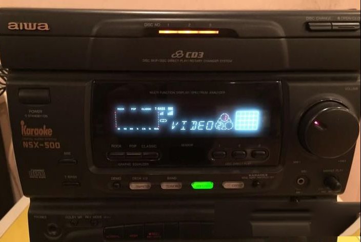

爱华NSX-500组合音响的电台搜索与存储方法
本人通过模索整理,特整理出爱华NSX-500组合音响的收音机电台的搜索与存储方法,特供大家分享: 1、按遥控器< >(DIR)键,使机器面板的控制按键,暂停键显示绿色。 2、连按二次遥控器暂停键(SUT)(或面板 ...

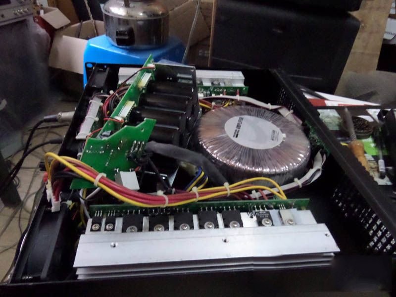

MP700纯后级功放不开机的检修思路
收到同行送来的故障机壹台MP700纯后级功放机,现象是开不了机,偶尔也能够开一下,仔细分析一下后,打开一看功率挺大的,8只1200uF/63v电容,每声道5对2sc5200,2sa1943,由于没图纸,接线复杂,拆机要仔细了,由于有一只 ...
