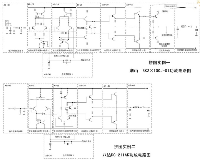

功放★_电路七巧板
功放★_电路七巧板
功放维修没有电路图图纸资料是个共性难题,对于明显【故障】换几个三极管即可。但遇到换管不灵或者大小三极管烧坏一片,面目全非的电路,维修人员总希望有一份电路图图纸摆在面前。笔者常 ...
