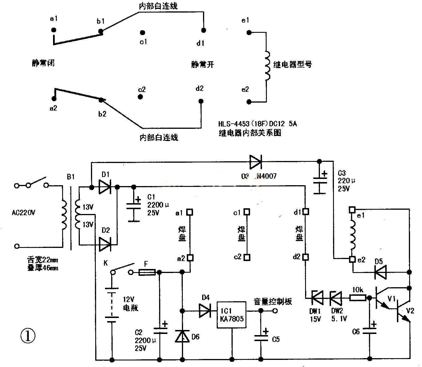

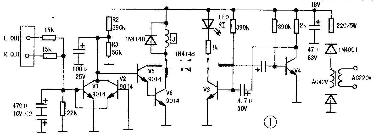

机主诉说此机被别人借去使用,之后就发生音量开到1/2处继电器就保护跳起,扬声器无声,关小音量正常。根据经验,这种故障应是中点电压失常或者过流保护、甚至扬声器保护电路本身有问题引起。为方便检修,实绘出相关 ...

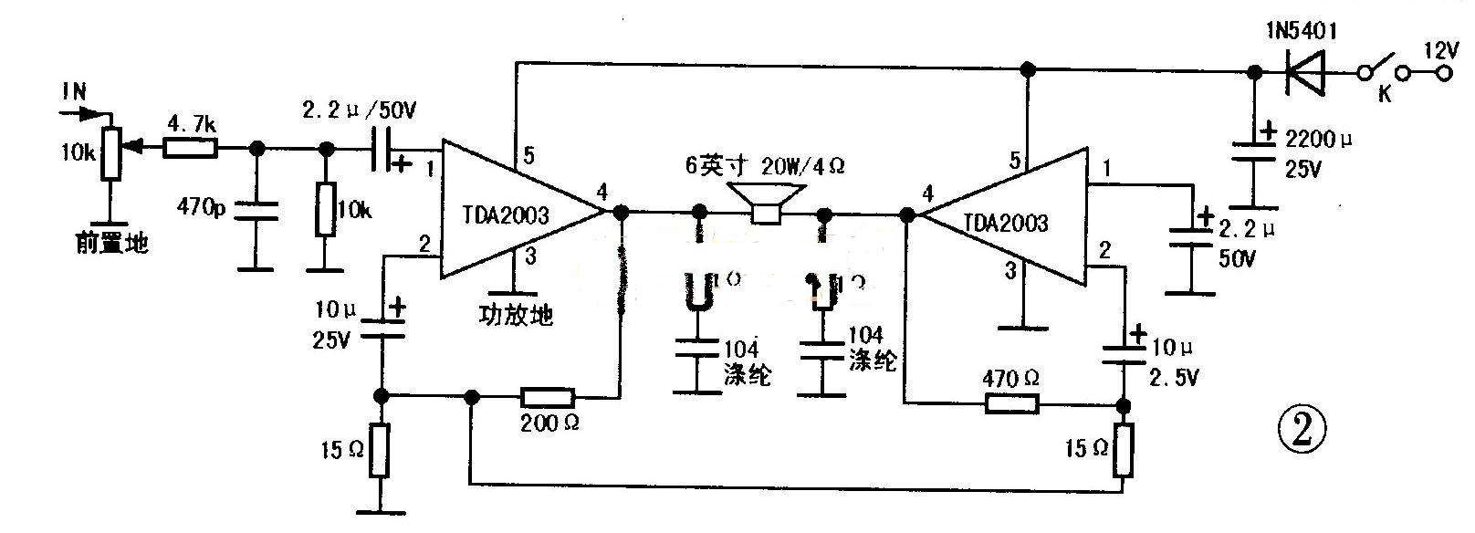

实际维修中认识TDA2003的超压保护功能【附电路图纸】 朋友拿来收到其他维修同行的一台扬声器口径为6英寸的播卡低音炮(原用在汽车上,供电电压为12V),要求为其加装一个电源电路,以便将该机放于卧室内使用。 找到一只舌宽为19mm, ...

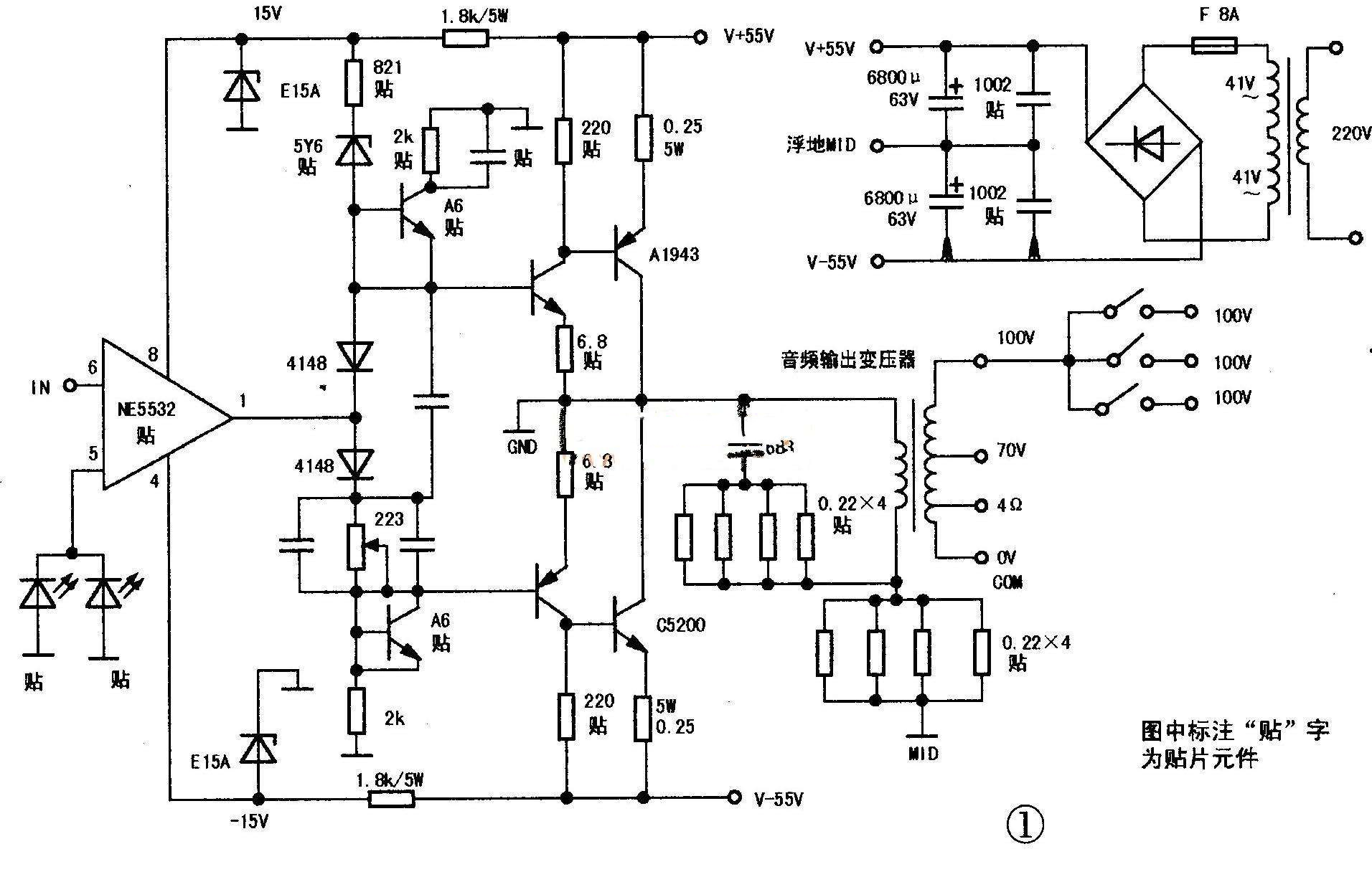

DOWN DBA-200H定压功放无声检修,接通电源,面板灯亮,无声。拆机,观察电路板,电源保险管烧断。此保险管是为功率输出级供电,在路测负电源对地侧有短路现象。为方便检修测绘相关电路见图1。 经逐个测量,查出推 ...

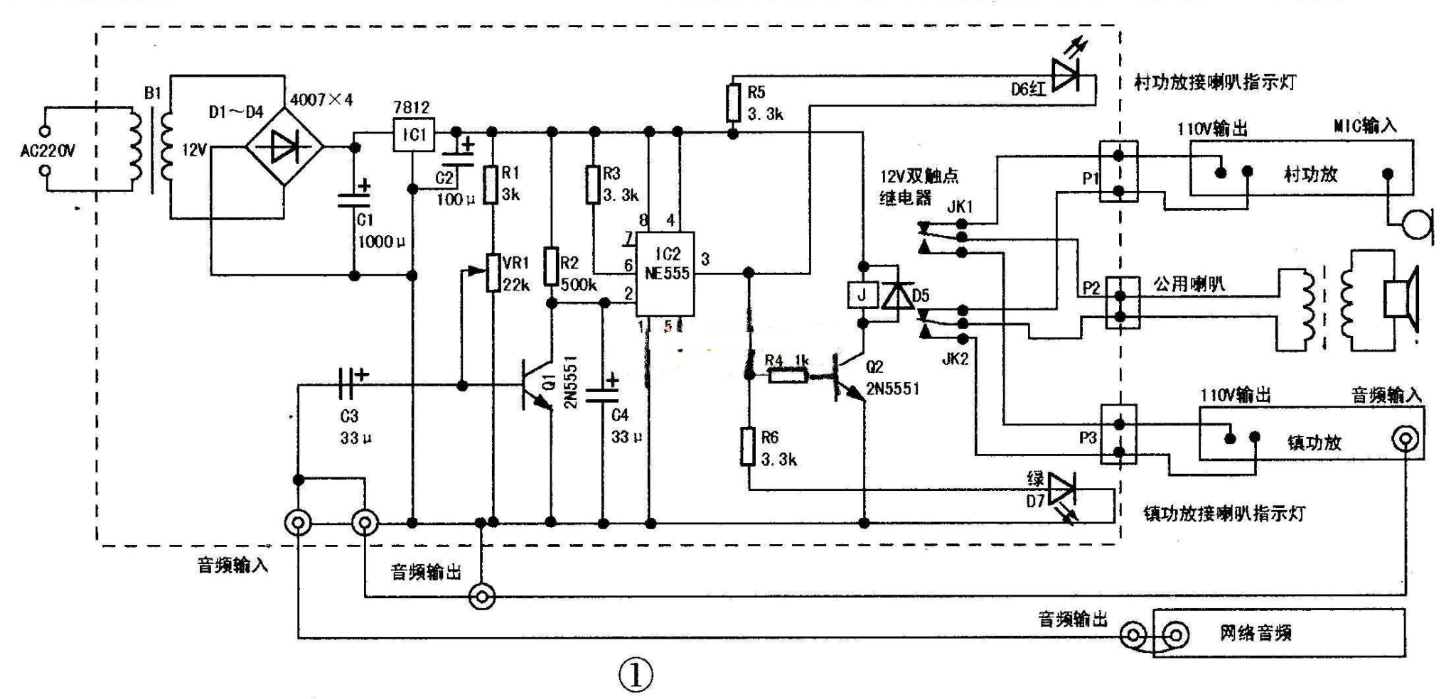

随着网络的发展,镇政府利用各村的有线广播喇叭通过网络音频设备建立起镇政府的有线广播系统。原始的办法是与各村共用收到其他维修同行的一台功放,通过切换信号源来实现村与镇的广播转换。但各村的广播设备不是总开着的,就是功 ...

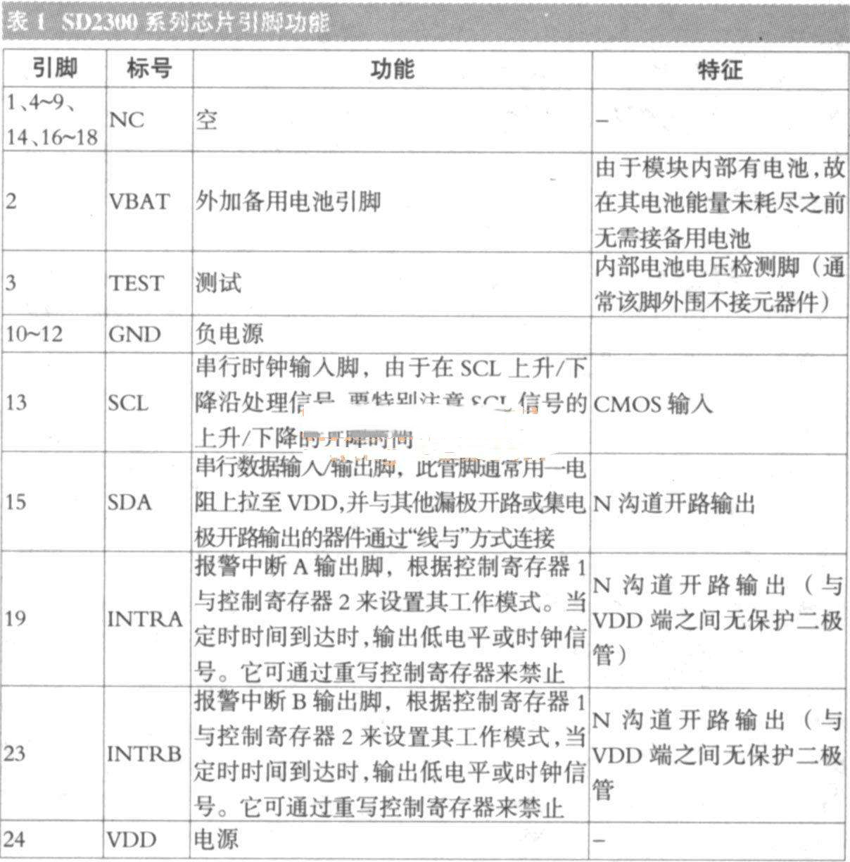

一套普迪仕(PDIS )PDS-9256智能广播系统最近出现故障:停电后再次来电时不能正常工作,检查得知是智能广播控制系统时间不对造成的,因为来电后显示屏上显示的时间变成“00:00”,每次来电后必须人工校时方可工作 ...
