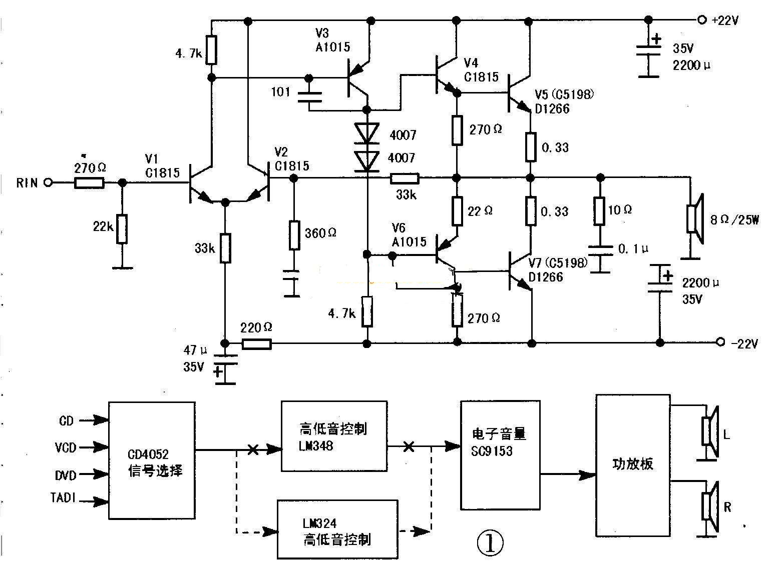

CAV-2305型功放两只D1266已经烧炸声音小故障
该机右声道无声,左声道音小,信号输入选择失灵。不论从VCD,DVD,TAPE输入均有声音,调音量电位器几乎不起作用。 拆机观察,发现右声道功放管两只D1266已经烧炸,两只负反馈电阻已经开路。该机信号选择用CD4052、 ...

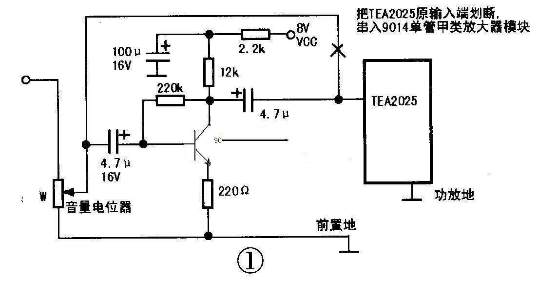

改变电路检修腰挎式MP3播放器音量变小的故障
该机在使用中音量突然变小,最大音量位置只有正常时的十分之一。 拆机后首先用4Ω/8W喇叭代换原机喇叭,故障不变;用VCD音频信号从音量电位器热端注入,音量很大,说明音量电位器、功放块TEA2025正常,但MP3主控 ...
