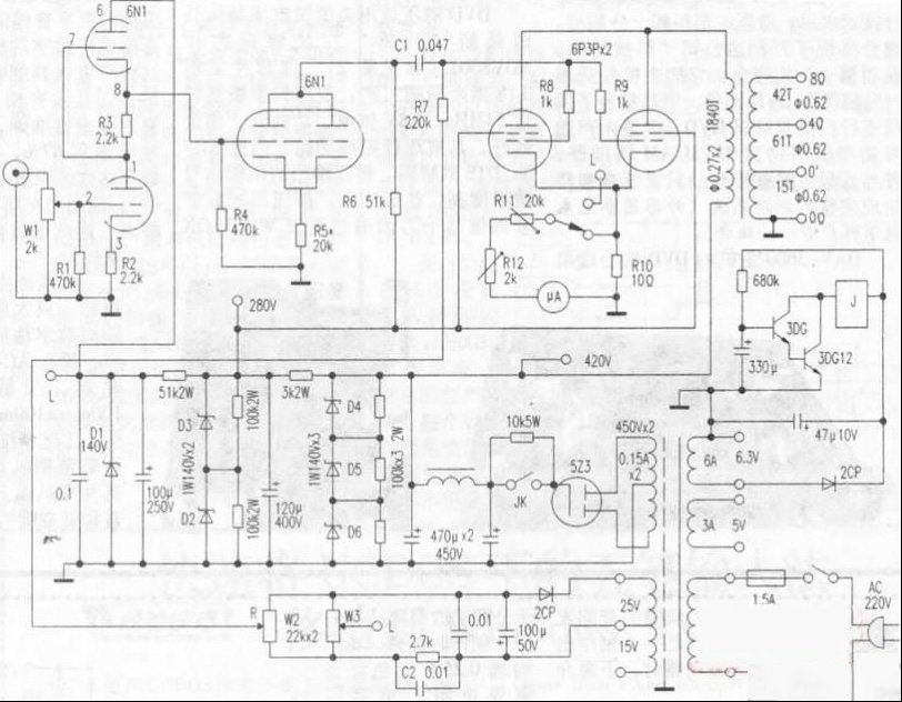

自制小功率胆机
自制小功率胆机
笔者制作一款甲类小功率功放,见下图。 图中仅画出一个声道,另一声道完全相同。每一个声道都由1只6N11、1只6P3P电子管组成。前置电压放大由双三极管6N11担任,其一半用作电压放大,另一半用作功放推动级 ...

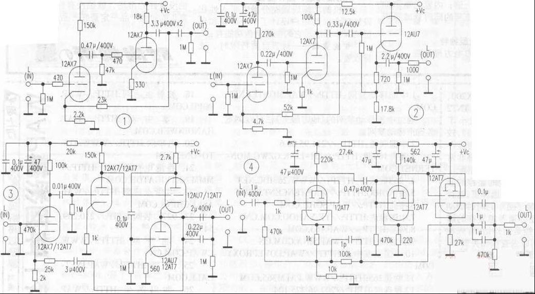

用三极管6C19制作功放方法(图)
用三极管6C19制作功放方法(图)
6C19的参数如下:灯丝6.3V、1A,屏流110mA、管耗11W,是拇指管中少见的能作功放的三极管。6C19灵敏度低,栅负压高,因此需要较高幅度的电压来推动。 用6C19的5W功放线路见图1。其电路结构为12AX7+6N1+ ...

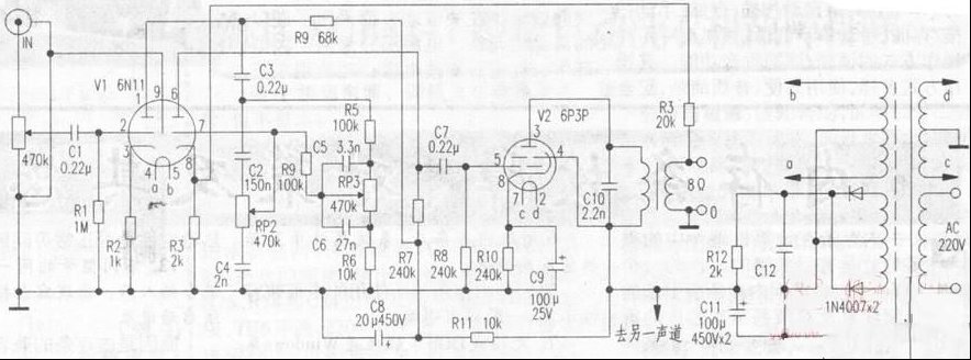

自制甲类胆功放(图)
自制甲类胆功放(图)
一、电路简介 该功放电路见图所示。前级采用SRPP电路,推动级将6N1并联使用,目的是增加推动级功率,以弥补胆功放力度不足。功放级采用了纯甲类电路,两只6P3P并联,提高了甲类输出功率。 从图中可 ...

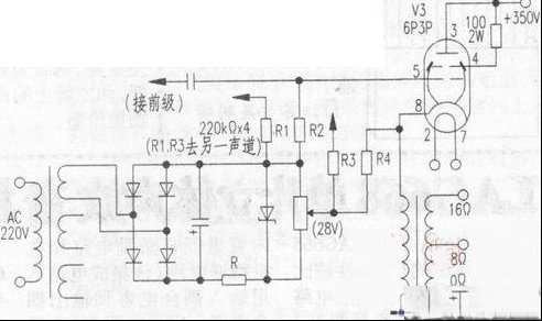

用悬浮偏置法改善阴极输出胆机性能(图)
用悬浮偏置法改善阴极输出胆机性能(图)
胆机功放接成阴极输出方式,具有输出阻抗低、瞬态响应好、阻尼系数高、失真小等诸多优点,而且对输出变压器的要求也可以大大降低。即使采用普通的线司变压器,也可以做出靓声的胆机来。 胆机末级接成阴极 ...

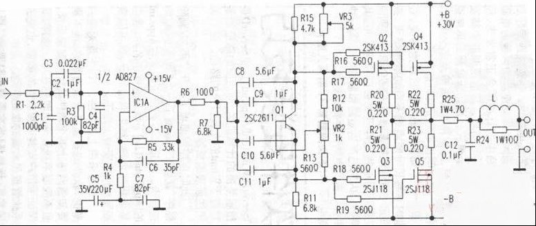

一款靓声的场效应纯甲类功放(图)
一款靓声的场效应纯甲类功放(图)
本电路相当简洁,采用AD827作推动级,末级输出每声道用二对2SK413/2SJ118(100V10A100w),充分利用场效应管输入阻抗高、结电容小、驱动力强的优点。本电路取消了传统的大环路负反馈,有效地消除了由负反馈 ...

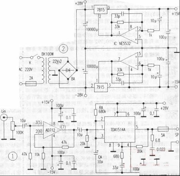

TDA1514A×2放大器制作方法(图)
TDA1514A集成电路功率IC,额定输出功率为40W,实用电路如图1。按电路图安装后试听,声音很清亮、悦耳。但有偏“冷”的感觉。于是,前置级放大集成电路换上“暖”声调的双运放AD712,使音色趋向“中性”化 ...
