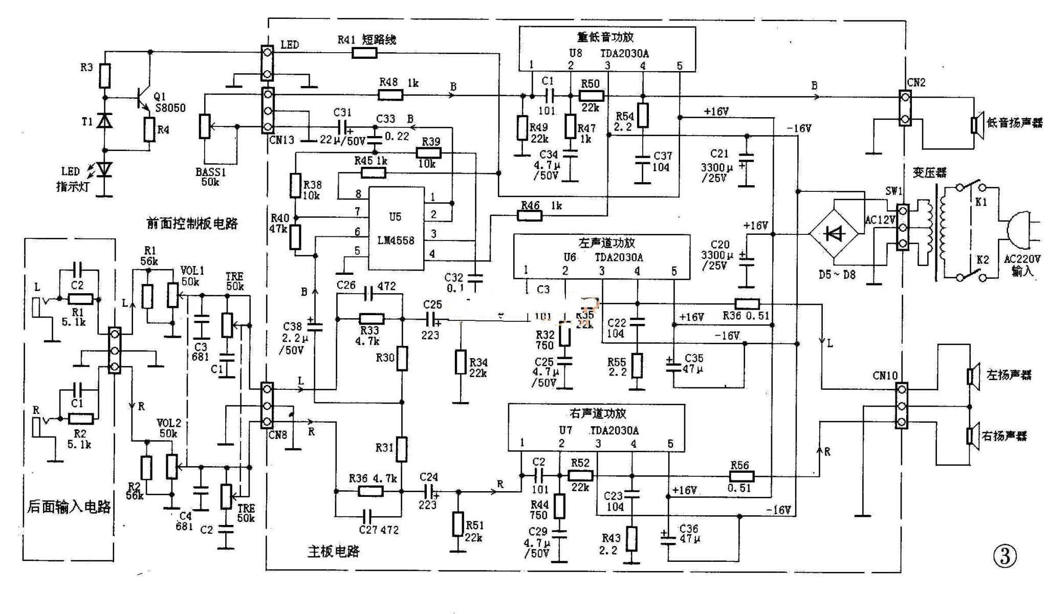

分析及维修EARSON多媒体有源音箱电路,TDA2030A内含短路保护、热保护、地线偶然开路、 ...
台式电脑大多配置有多媒体有源音箱,而这类音箱均不配置电路图,这给维修带来了困难。笔者多次维修多媒体有源音箱,发现多数功放电路采用TDA2030A。笔者现将最近维修的EARSON多媒体有源音箱电路进行分析,供参考。 ...

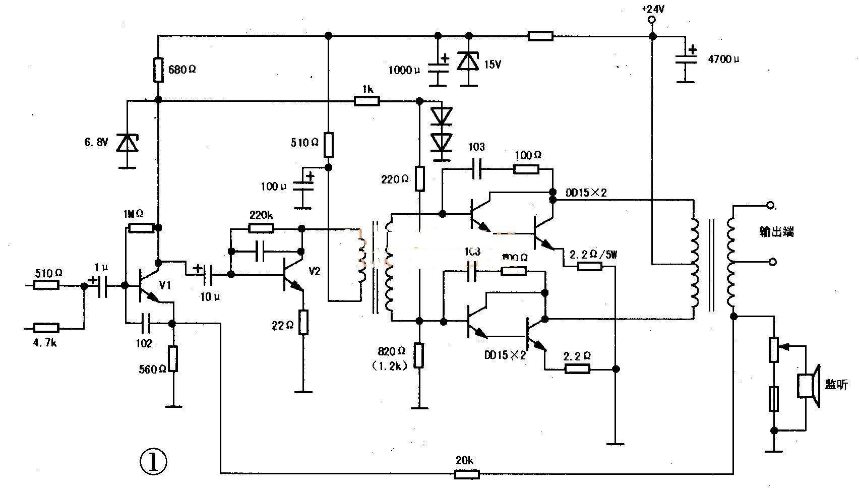

天仕交直流两用扩音机,故障表现为功率输出明显不足,而且声音失真
收到其他维修同行的一台天仕交直流两用扩音机,故障表现为功率输出明显不足,而且声音失真。 经检测,电源供电电压+24V正常。仔细检查,发现两只功率输出管性能变劣开路损坏,更换两只DD 15管后,试机功率输出明显提高,但声音仍 ...

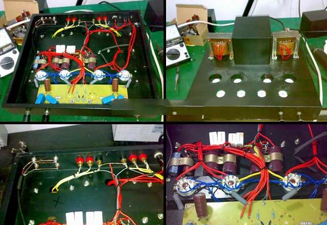

胆机维修案例,电子管功放单端输出音频变压器绕制方法
胆机即电子管功放,维修时应当注意的事项有:轻拿轻放,电子管容易撞碎,很多胆机都是DIY的,所以走线工艺和线的颜色都不规范,要记住相应线路的正确位置,对于单端带输出变频器的胆机,最好不要空载通电,因为空载 ...

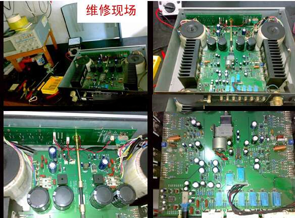

音乐传真合并式功放A300只有CD通道有杂音,其他通道正常
音乐传真合并式功放A300维修一例故障表现为:只有CD通道有杂音,其他通道正常。维修过程:既然其他通道都正常,故障范围只是固定在了CD切换通道和转换继电器之前的运放电路。该功放采用了双电源独立供电,两变压器很大 ...

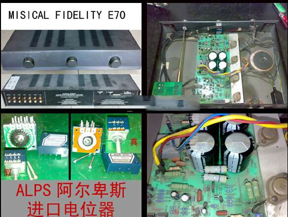

音乐传真E70功放左右声道音量时大时小,旋转音量旋钮时音箱发出很大的电流声
音乐传真E70功放维修一例故障表现为:左右声道音量时大时小,旋转音量旋钮时音箱发出很大的电流声,信号切换开关有时候也要动一动才响。维修分析:以上现象是典型的老化,音量旋钮老化,开关不灵,但是这种进口开关没 ...

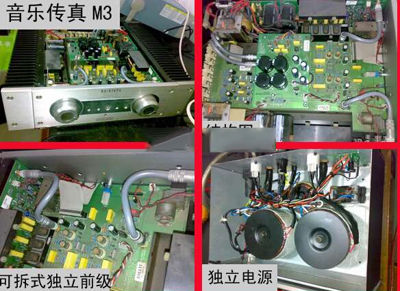

MUSICALFIDELITY音乐传真功放CD开机能听到继电器吸合之后马上断开
音乐传真Musical Fidelity是英国著名Hi-Fi器材制造商,成立于1982年。其设计思路独特,拥有诸多专利,其控制CD转盘Jitter(时基误差)功力非同寻常。其产品包括:前后级/合并放大器、黑胶转盘 、DAC解码器 、CD/SACD ...

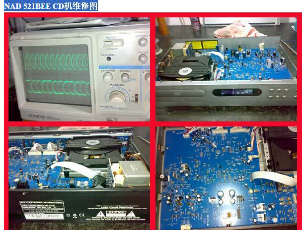

NAD 521BEE CD机维修有时读碟有时不读
NAD 521BEE CD机维修一例 故障表现为:开机有时读碟有时不读,读不出碟片的时候显示屏不停的闪现横线。 检修过程:拆机观察,该机激光头用的是索尼KSS-213B,变压器竖装做得非常精致。一张大大的电路板占满了剩余的 ...

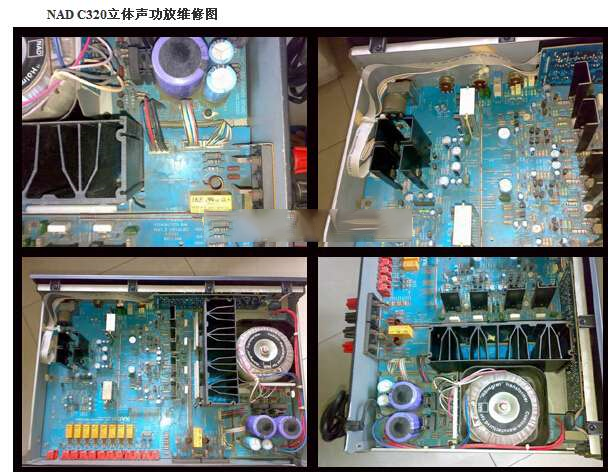

NAD C320立体声功放开机后电源指示灯亮,遥控不灵,按键无法控制。左右声道均没有声音
故障表现为:开机后电源指示灯亮,遥控不灵,按键无法控制。左右声道均没有声音。故障检修过程:开机测量电源供电,后级工作电压正负40伏正常,前级工作电压正5伏、正负12伏,均正常,滤波良好。从后级放大电路输入 ...
