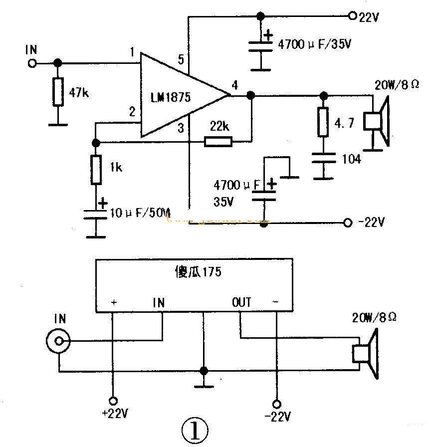

用傻瓜175功放模块代换LM1875
用傻瓜175功放模块代换LM1875
收到同行送来的故障机壹台农村“广播电视村村通工程”配套调频广播无人值守接收机,因雷击造成220V交流进线压敏电阻和保险管烧黑,更换新件后扬声器有很大的“嗡嗡”声,功放块LM1875的散热器热得烫手,凭经验判断LM1875损坏。手中 ...
