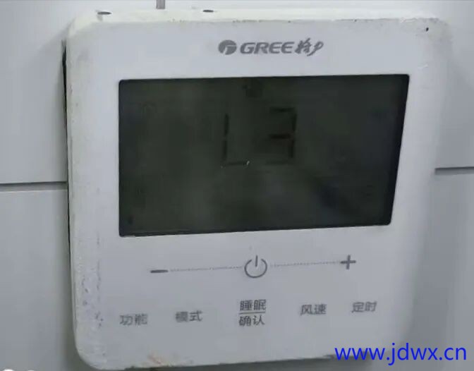

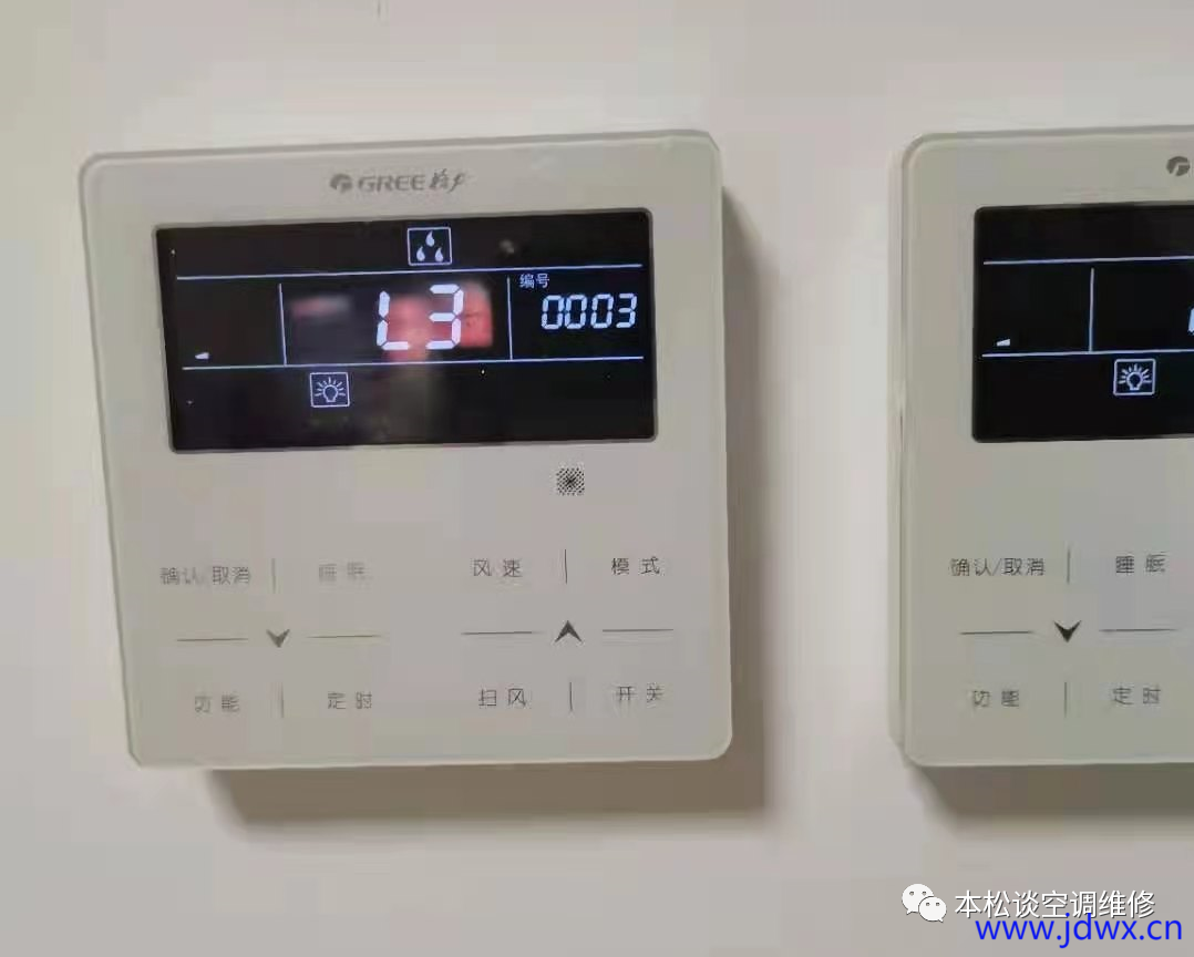

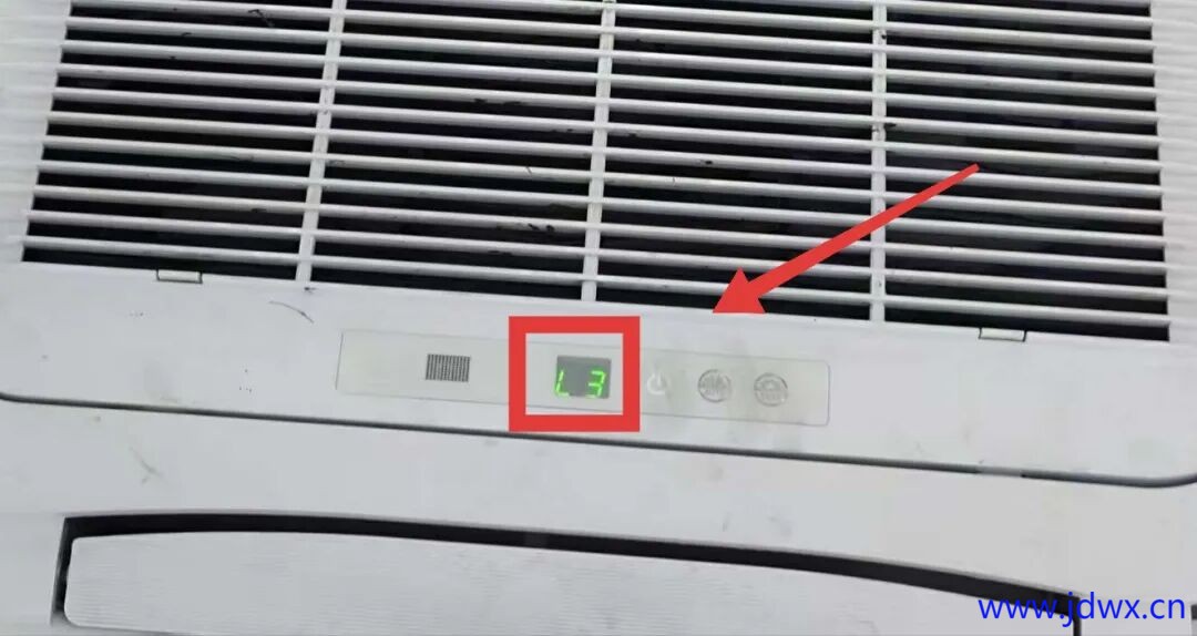

在格力多联机的日常使用中,“L3 故障已成为不少用户和维修人员频繁遇到的问题 —— 明明接水盘里没有积水,甚至在制热模式下,内机线控器仍跳出 L3 代码;有的用户更换了内机主板,故障却依旧存在。这些看似矛盾的现象,究竟背后隐藏着怎样的故障逻辑?本文将从故障本质出发,结合硬件原理与实操案例,为你拆解 L3 故障的排查思路与解决方法,让复杂的维修流程变得清晰易懂。
一、先搞懂:L3 故障到底是什么?
2.无水却报警是高频场景:多数用户反馈接水盘里没水,却仍报 L3”,这种情况多与浮子开关卡滞、线路接触不良或主板设置错误有关,而非真的 水满
3.制热模式也报错:制热时内机本应很少产生冷凝水,若此时仍报 L3,大概率是浮子开关自身故障(如磁环错位)或主板误判更换内机主板忘记把短接插件插回主板造成液位检测开路

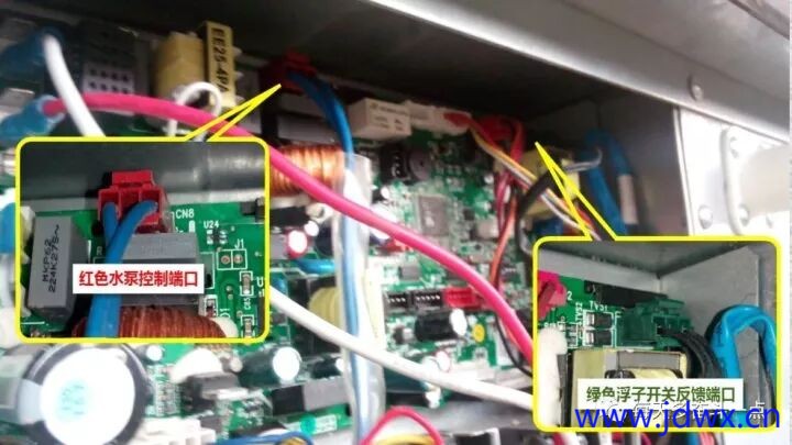

4.关机后漏水 + 报错:内机停止工作后,接水盘积水溢出,同时线控器报 L3,可能是内机电子膨胀阀漏液(关机后仍有制冷剂流动,产生冷凝水),且排水泵未启动水泵启停不是受液位开关控制,是制冷开机水泵工作,制冷关机,水泵不工作,即便是接水盘有水

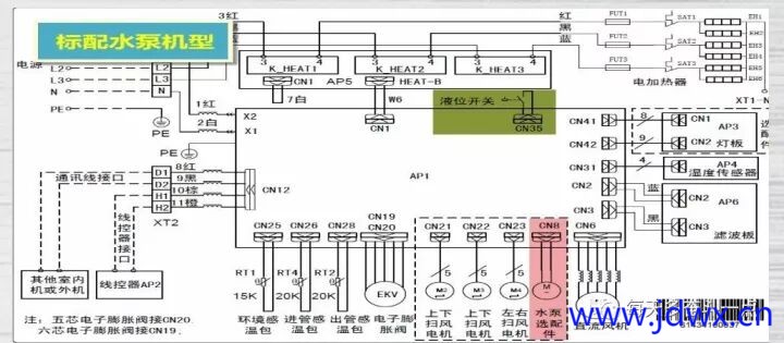

图1 标配水泵机型线路图

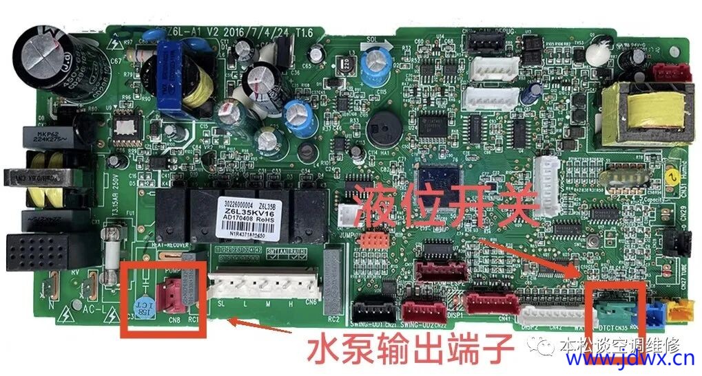

图 2水泵控制端口及液位开关反馈端口具体位置(因机型差位置不同)
图3选配水泵机型线路图
图 4选配水泵机型液位开关端口短接

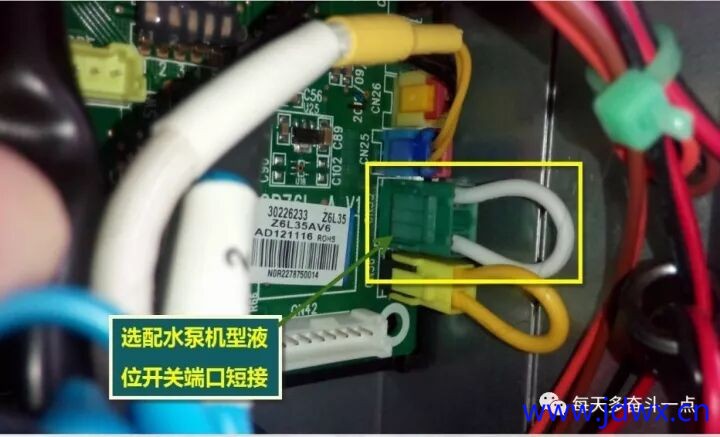

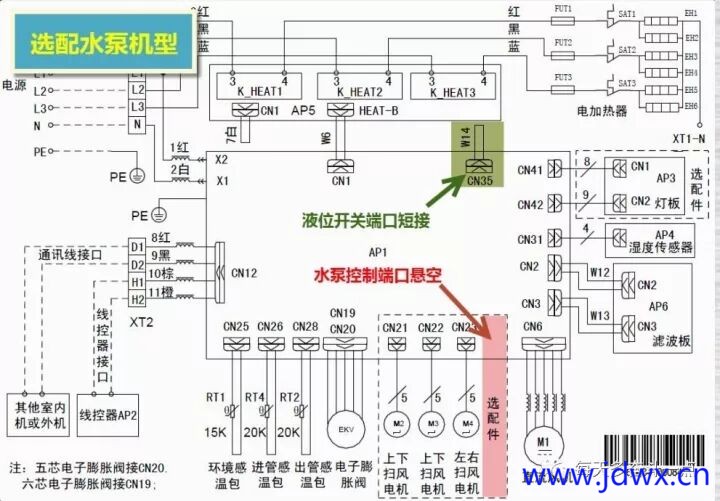

非内置排水泵机型(选配水泵):线路图中水泵控制端悬空,液位开关检测端会用短接线直接短接(如图 3、图 4—— 因为无水泵时,无需液位开关检测水位,短接是为了避免误报。

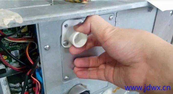

场景 1:非内置排水泵机型(无水泵,液位开关短接)
这类机型报 L390% 以上是 短接线问题主板设置错误,排查重点在 线路接触主板更换后的恢复新更换的主板,开机就报L3故障,这种重点排查短接插件是否忘记从旧板子拆下来插到新板子上
2 步:检查液位开关短接线的状态
非内置排水泵机型的液位开关检测端必须用短接线短接(图4),若短接线松脱、氧化或接触不良,会导致主板误判 水位过高,触发 L3 保护。
实操步骤
1.先给机组断电(安全第一),打开内机电气盒,找到液位开关检测端的插件(通常为绿色端子);
2.检查短接线是否插紧,若有松脱,重新插拔并确保卡扣扣紧;
3.若短接线插头有锈迹或氧化膜,用砂纸或镊子轻轻刮除,再重新插回;
4.通电测试,若故障消失,说明是接触问题;若仍报 L3,需更换内机主板。
避坑重点:更换主板后必须恢复短接线!
此前多个维修案例显示,非内置排水泵机型更换主板后,维修人员常忘记将旧主板上的液位开关短接插件转移到新主板上 —— 新主板默认 液位开关检测端未短接,会直接报 L3
正确操作:拆旧主板时,先记下短接线的位置,新主板安装后,第一时间将短接线插回液位开关检测端,再通电测试。
场景 2:内置排水泵机型(有水泵,需联动排查)内置排水泵机型的故障逻辑更复杂,需同时检查浮子开关、排水泵、排水管、主板,按以下步骤逐一排除:

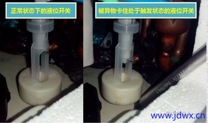

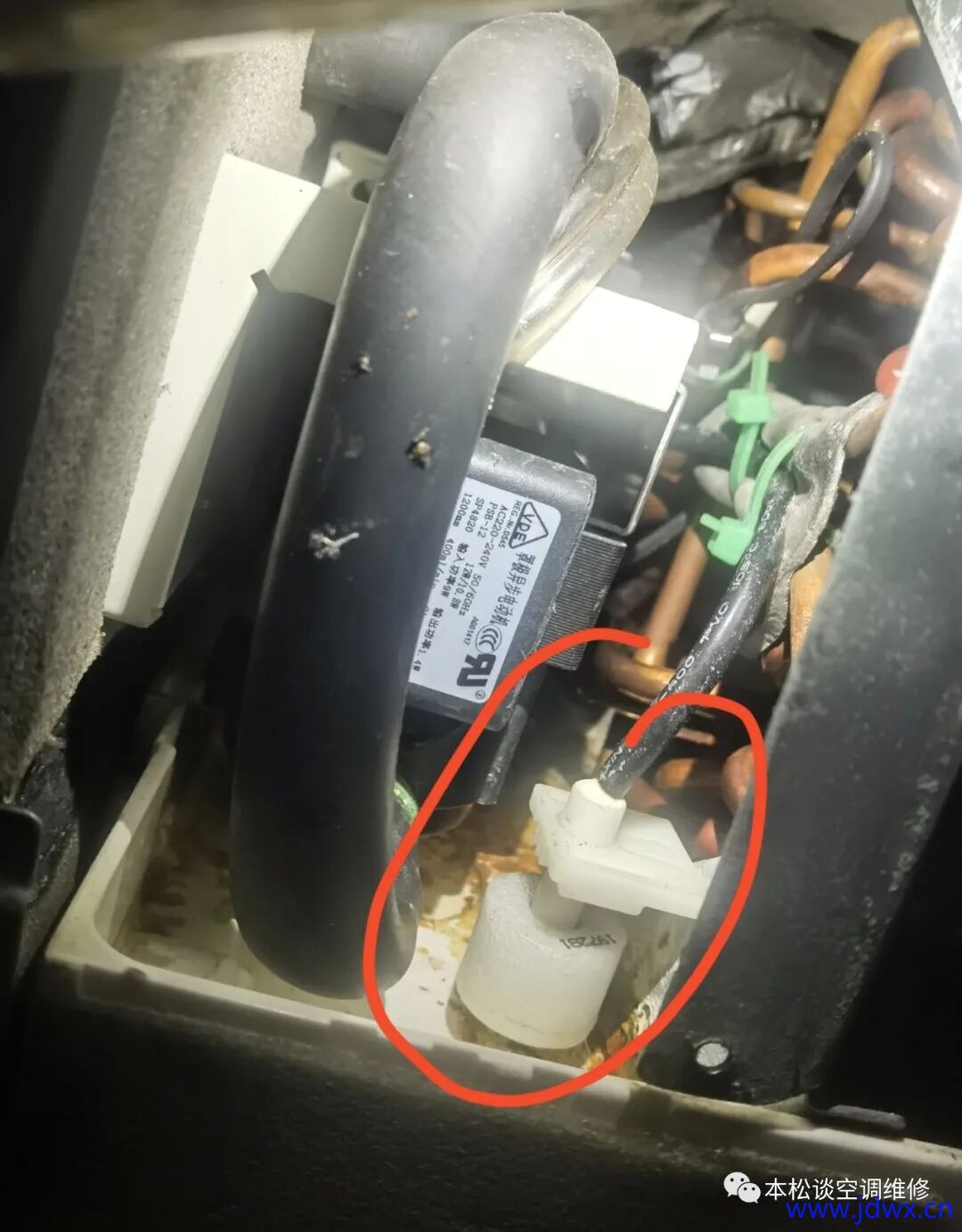

3 步:先查浮子开关 ——“无水报警的核心原因浮子开关的作用是检测接水盘水位:水位升高时,浮子上浮触发开关闭合,向主板发送 水满信号;水位下降时,浮子下沉,开关断开。若浮子被卡、磁环错位,即使无水也会误发信号。
实操步骤
1.断电后打开内机接水盘检修口,观察浮子是否被异物阻塞(如灰尘、微生物粘稠物—— 使用 1 年以上的内机易出现);
2.若有杂物,用软毛刷清理浮子及周围区域,手动上下拨动浮子,确认其能灵活移动;
3.若浮子无杂物,但仍报 L3(尤其制热模式下),需进一步检测:
观察浮子开关的磁环位置:正常无水时,磁环应在下方位置;若磁环卡在上方,说明开关故障;
用万用表测量浮子开关两端:正常无水时应为开路状态,若测量结果为 短路,或无论浮子怎么动,状态都不变,说明浮子开关已损坏,需更换新件(如图 5)。

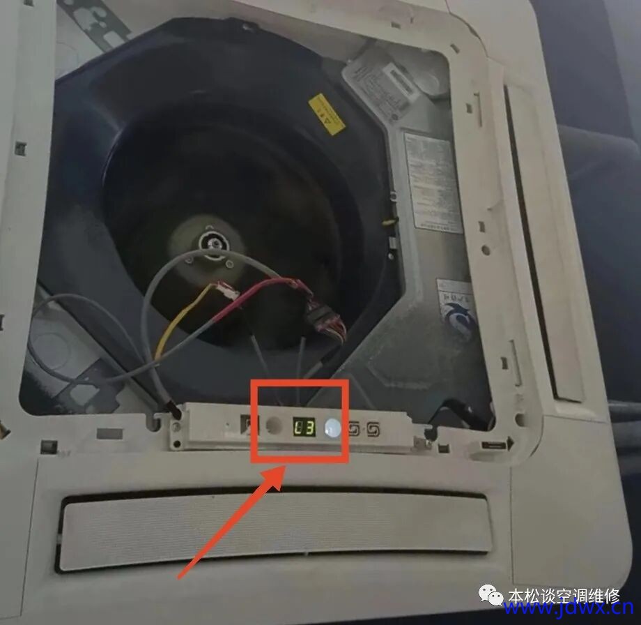

4 步:再查排水泵 ——“有水排不出的关键
若接水盘确实有水(或开机后很快积水),需确认排水泵是否正常工作—— 排水泵不转或堵塞,会导致水满报 L3
实操步骤

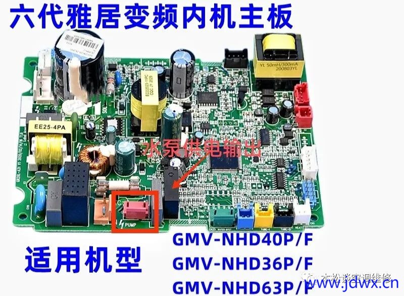

1.通电开机,让内风机运转(带水泵机型的水泵会在内风机启动后同步开启,风机停机后延时 3 分钟停止,与液位开关无关);
2.用三种方法判断水泵是否工作:
测电压:用万用表测量水泵控制端(红色线),应有 220V 交流输出(若无输出,可能是主板故障);
摸振动:用手触摸排水管或水泵侧板,应有轻微振动(无振动说明水泵未运转);
听声音:贴近水泵位置,应能听到轻微的嗡嗡声(无声音可能是水泵电机损坏);
3.若水泵不工作或排水慢:
断电后拆开水泵进水口,检查是否有杂质、粘稠物堵塞(常见于长期未清洗的内机),清理后重新安装;
若清理后仍不工作,需更换原装排水泵(非原装泵可能与主板不兼容,导致新故障)。
