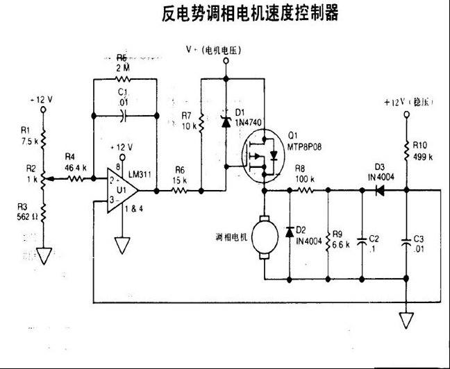

反电势调相电机速度控制器
反电势调相电机速度控制器
  如图为反电势调相电机速度控制器。该电机转速由电位器R2确定,它向比较器U1的正输入端提供一个适当的直流电压,然后U1的输出加到TMOS管Q1上。稳压二极管D1限定对Q1的驱动,Q1的输出驱动 ...

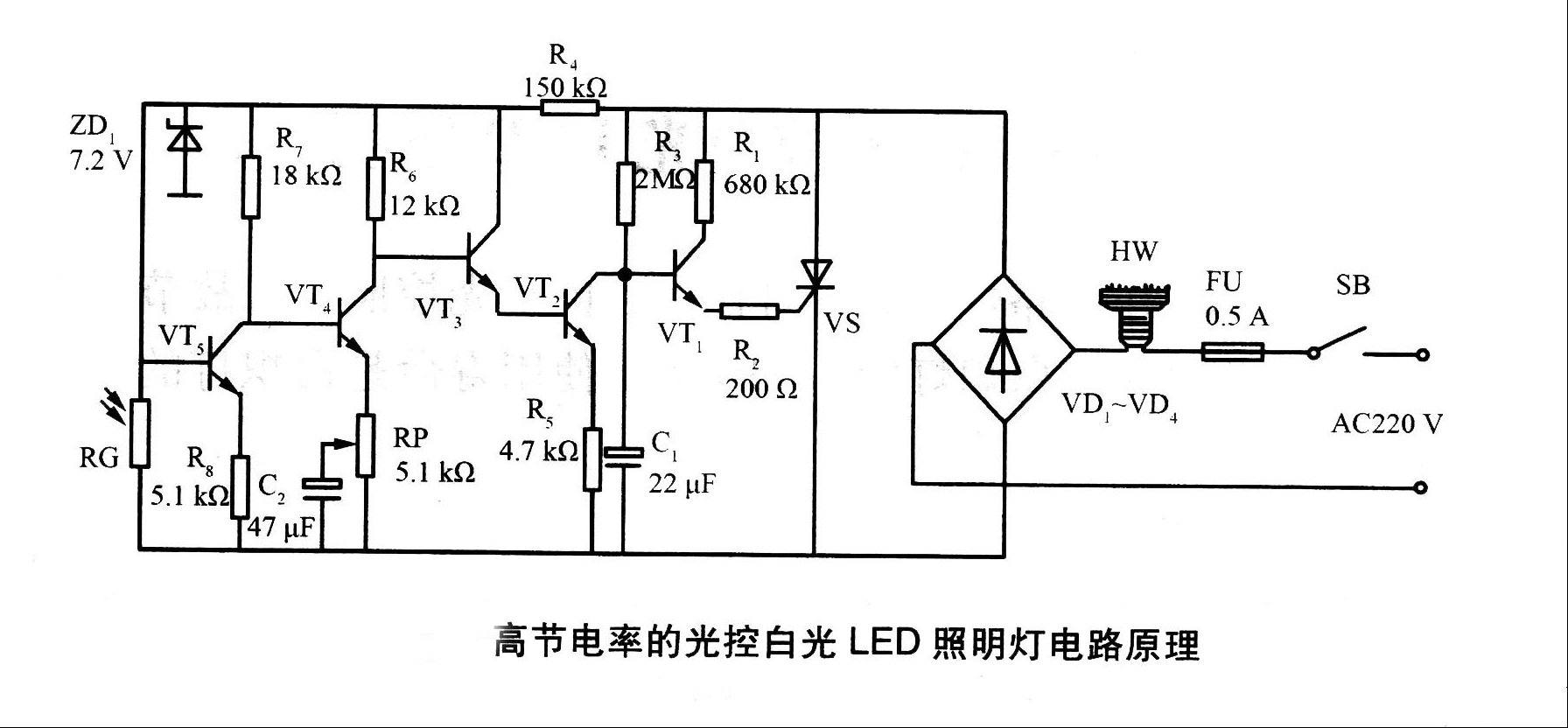

高节电率的光控白光LED照明灯电路原理图
  如图为高节电率的光控白光LED照明灯电路原理图。二极管VD1~VD4和双向晶闸管VS与LED灯具HW串联,控制开关电路由三极管VT1,电阻R1、R2,电容C1完成,放大电路由三极管VT2~VT5等完成。 ...

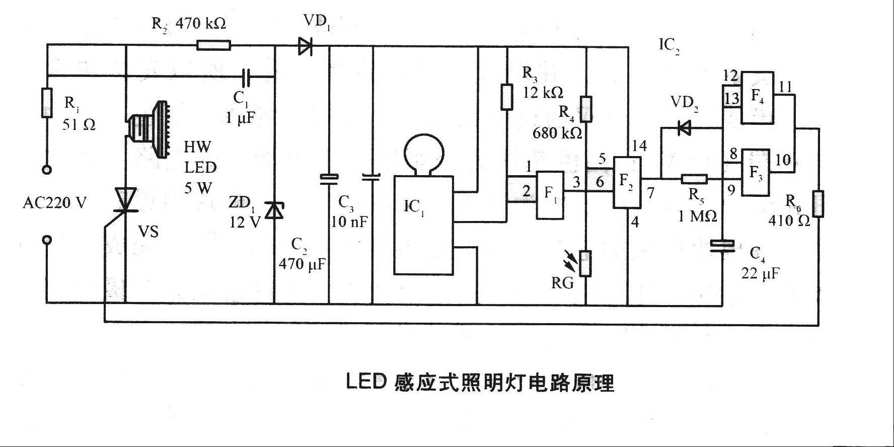

感应式照明灯电路原理
感应式照明灯电路原理
  如图为感应式照明灯电路原理。采用TX982型微波探测模块IC1制作的LED延时照明灯的电路原理如图所示,它由探测模块IC1、数字电路IC2、光控电路、双向晶闸管开关及电源等部分电路组成。  ...

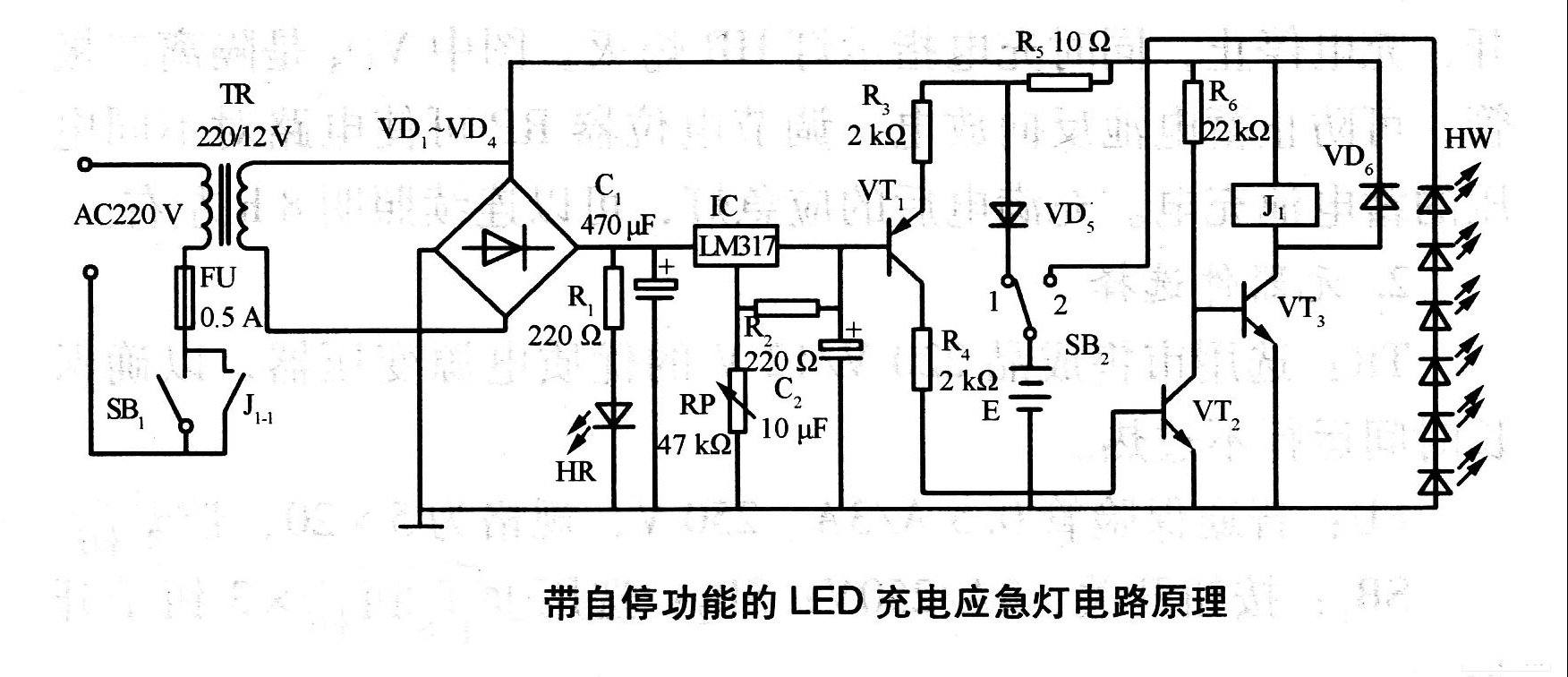

带自停功能的LED充电应急灯电路原理
带自停功能的LED充电应急灯电路原理
  如图为带自停功能的LED充电应急灯电路原理。接通电源后,闭合一次开关SB1,充电指示灯HR点亮,此时由于蓄电池欠电,当三极管VT1的发射极电压低于基极电压,VT1关断,VT2也随之关断,VT2 ...

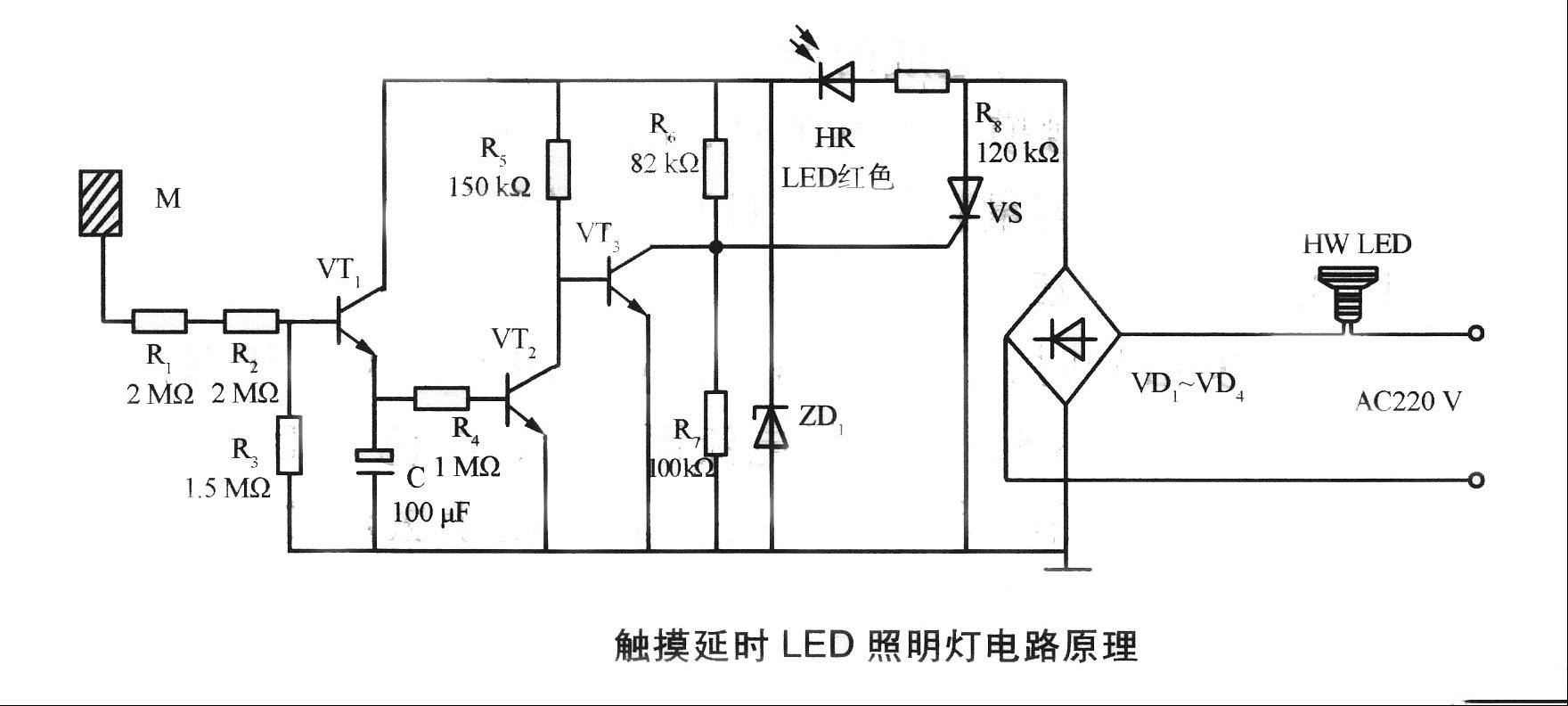

触摸延时LED照明灯电路原理图
触摸延时LED照明灯电路原理图
  如图为触摸延时LED照明灯电路原理图。当无触发信号时,三极管VT1、VT2均处于关断状态,VT3导通,单向晶闸管VS因无触发电流而关断,红色LED组成的灯HR不发光。此时耗电为0.1W左右。当用 ...

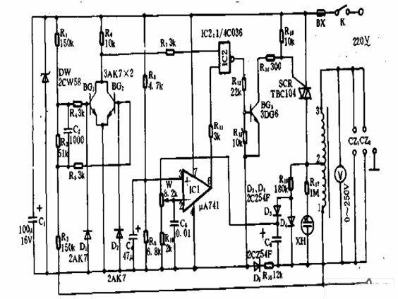

零触发交流稳压电源电路
零触发交流稳压电源电路
  如图为零触发交流稳压电源电路。该电路工作原理:过零脉冲是由BG1和BG2在电源电压过零时两管同时截止,集电极即产生脉冲。其余在电压非过零时两管均导通,无脉冲产生。IC1是将负载反馈 ...
