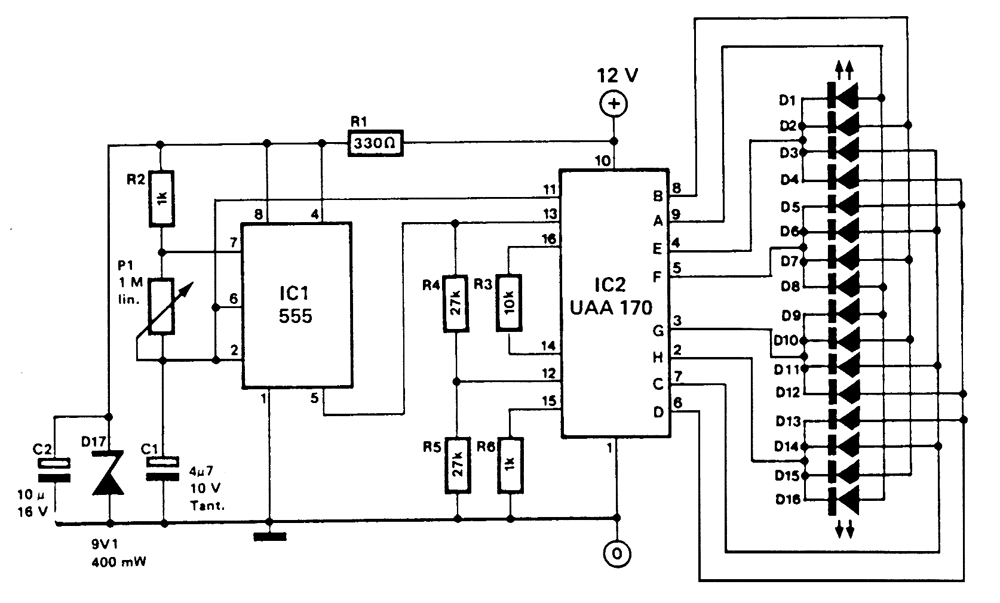

跑马灯序列
跑马灯序列
这个跑马灯定序列驱动16个LED,它运行在12V电源。为了转变运作率,C1可以被改变。 :

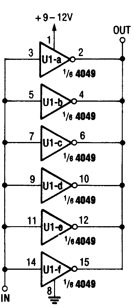

高电流缓冲
高电流缓冲
通过并联这个4049十六进制逆缓冲器的六个门,你可以得到一个比其他更有用的高输出电流。 :

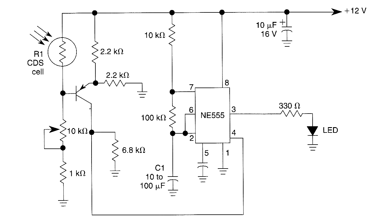

暗激活LED闪光电路
暗激活LED闪光电路
该电路可作为一个小灯塔或者标志灯具,玩具或者新奇物品。R1是一个光敏电阻,他大于等于10 kΩ的暗电阻或者CDS光电池。C1决定了闪烁频率。 : ...

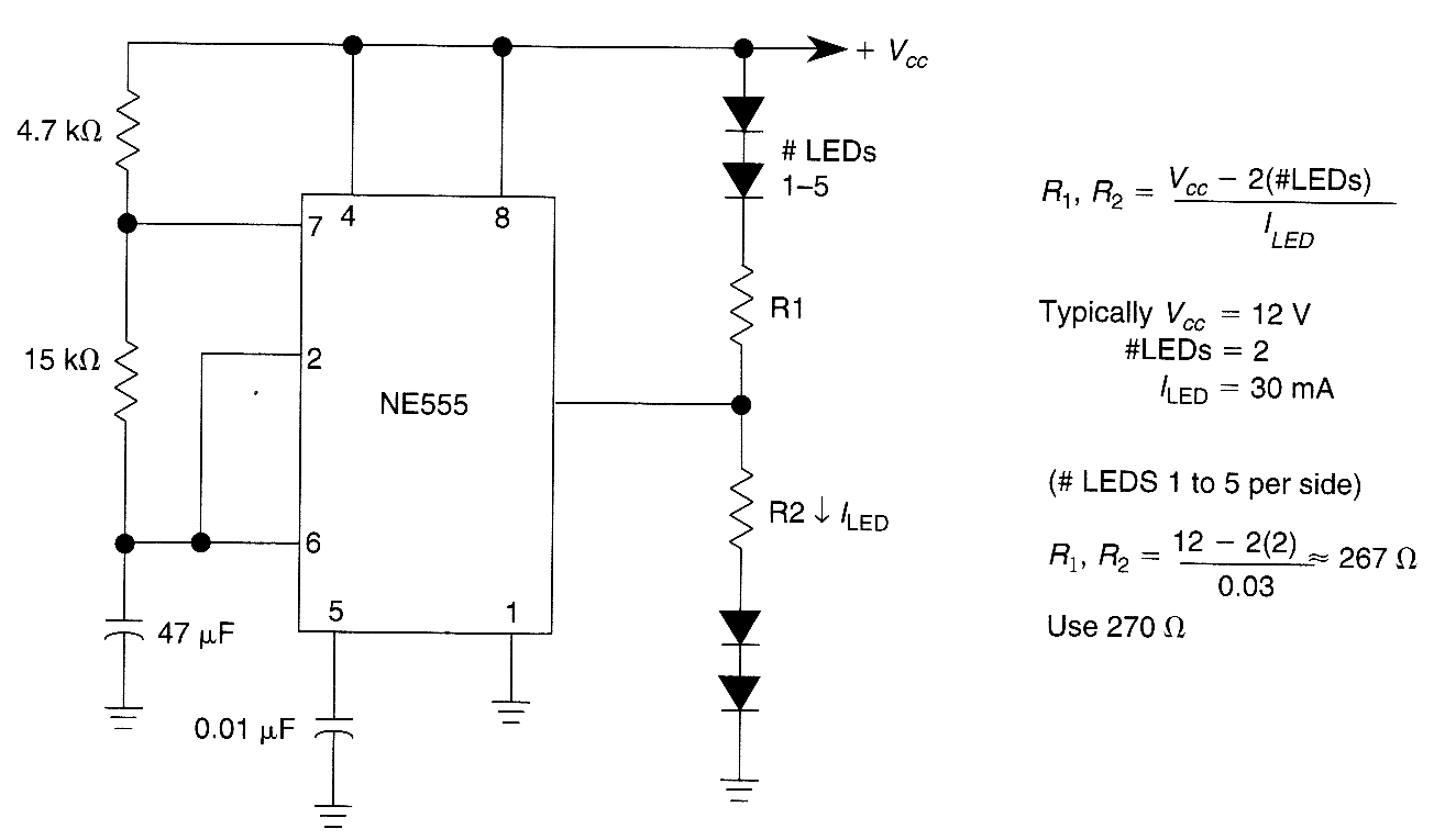

2到10个LED的LED闪光电路
2到10个LED的LED闪光电路
此LED闪光器具有双端输出的连接。如指示的那样,该电路可用于1至5个LED的每个侧面。 :

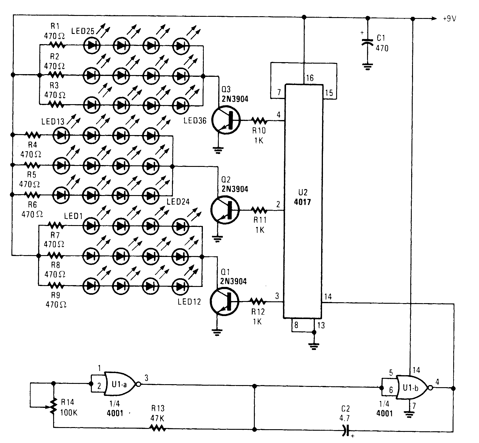

36LED的闪光驱动器
36LED的闪光驱动器
该电路通常是作为一个圣诞装饰的三铃动画,它也可以用于其他需要此类闪光的用途。通过重新连接U2(见数据手册),该电路可以获得超过三种输出。 : ...

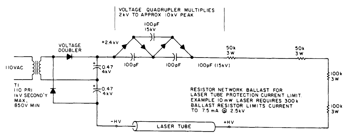

激光电源和启动电路
激光电源和启动电路
该电路可提供10千伏峰值,然后限制电路的电流为7.5毫安,电压为2千伏。图示的电阻提供稳定阻值。启动电路在负载下不能保持10千伏和当电压只下降一点成为一个并联的电路。 : ...

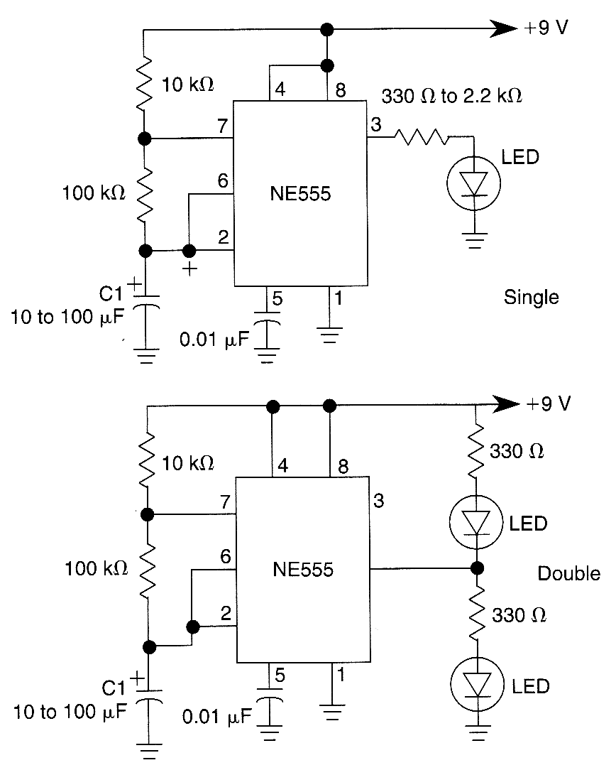

LED闪光电路
LED闪光电路
555被用来切换LED的开和关。C1的决定闪烁频率。图示是单端(一个LED)和双端(交替)闪光。 :

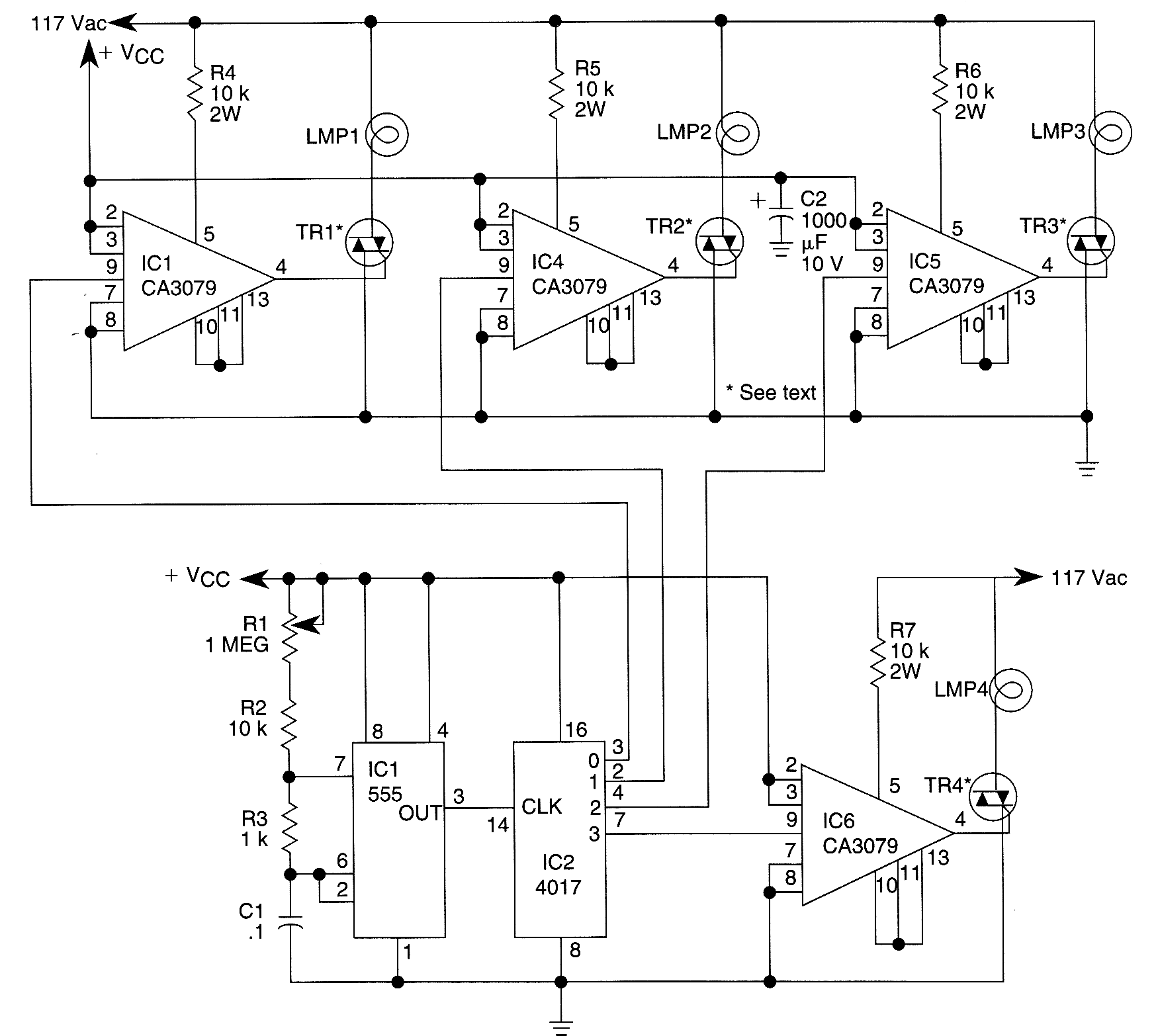

顺序闪光电路
顺序闪光电路
555定时器IC1,驱动一个4017CMOS十进制计数器。4017的每前四个输入驱动CA3079的零电压开关。CA30799的引脚9用来从引脚4抑制输出,这样禁止脉冲的字符串。这个脉冲由集成电路正常提供。比如 ...

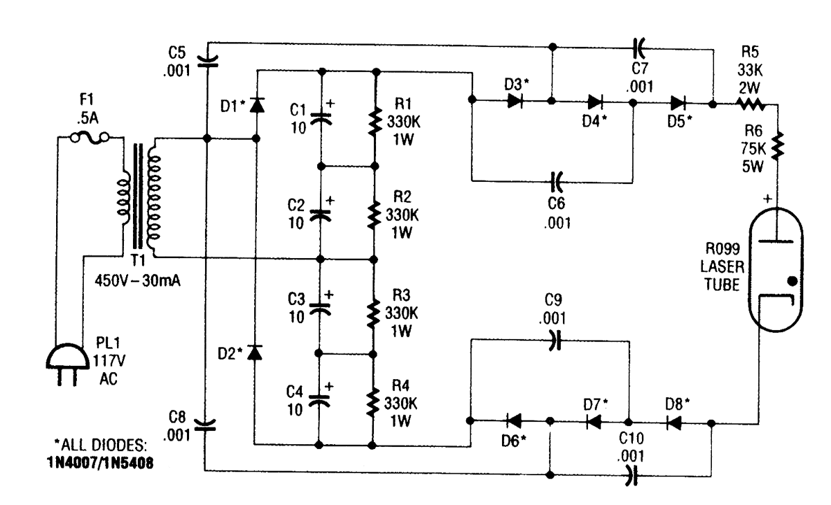

激光电源电路
激光电源电路
这个电源为了点火目的产生一个最初的高电压。点火以后,这个电源产生1300V到1500V的电压。如果需要更高的点火电压(大于6000V),更多的倍增器级可以被添加到D5和D8。 : ...

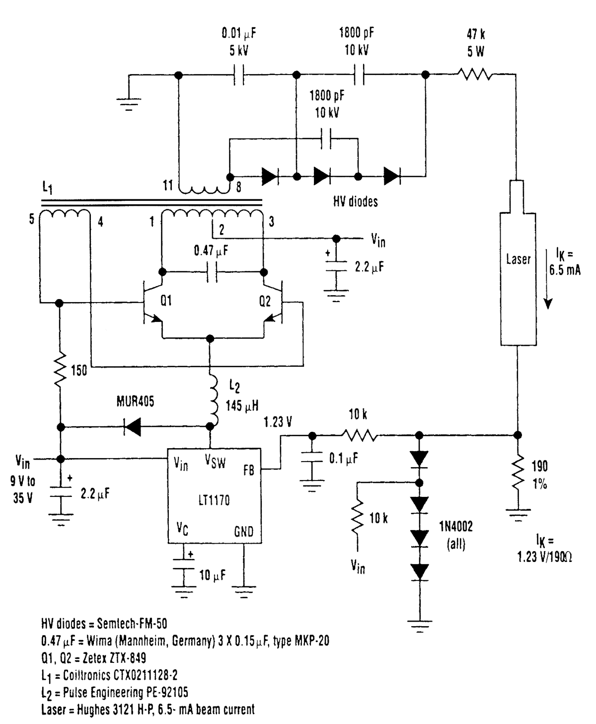

高效激光电源
高效激光电源
使用这种电源配置,驾驭氦氖激光可以被大大简化。当通电,激光不传导,通过190Ω电阻的电压为0。然而,谐振电路和电压三倍器会产生大于10kV的电压来开启激光。 : ...

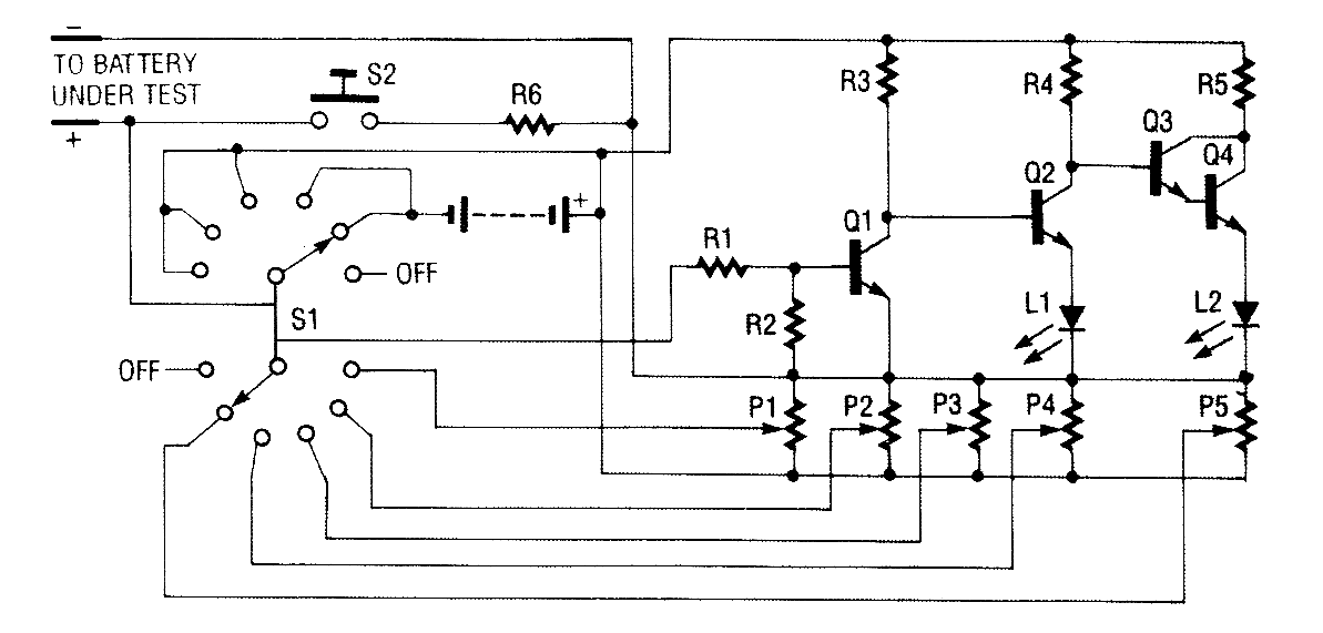

电池测试器
电池测试器
该电池测试仪使用四个晶体管和两个发光二极管来显示任何一个你想测试的电池的状态。Q3和Q4在一个达灵顿组态内相互连接,它们有极高的增益。当一个正极的电位出现在Q3的基座LED L2灯亮起。晶 ...

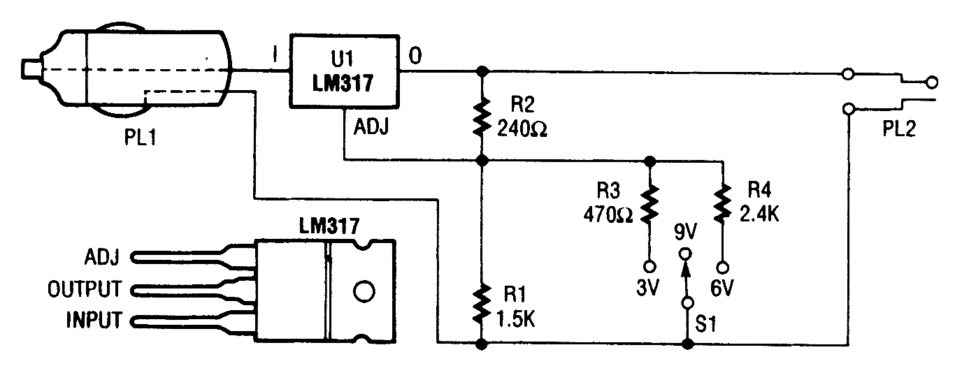

直流操作设备的汽车电源适配器
直流操作设备的汽车电源适配器
图示是一个汽车电源适配器,它记载了如何改变RB(R1和S1处在中间位置)的值通过R3或者R4与R1并联。 :

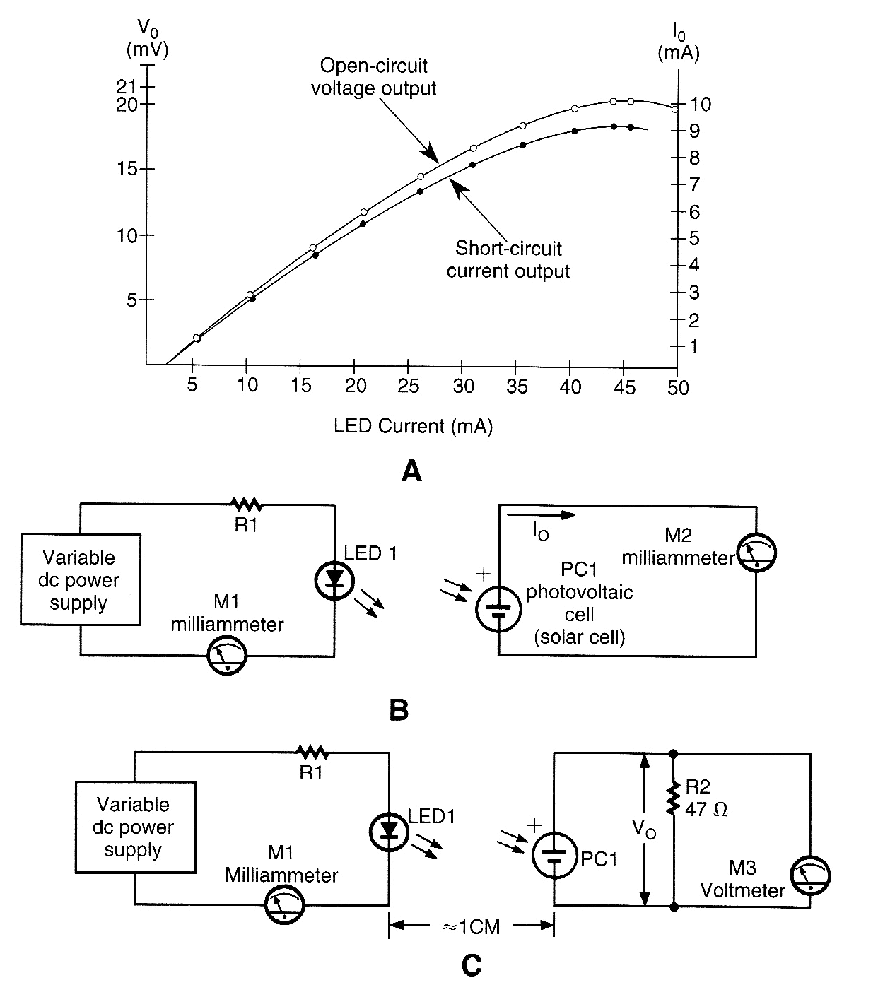

固态光源
固态光源
在A中,我们展示了两个由实验得出的LED输出曲线。在C中的电路为开路电压来产生数据,B中的电路是用来为该电路的电流来获得数据。 : ...
