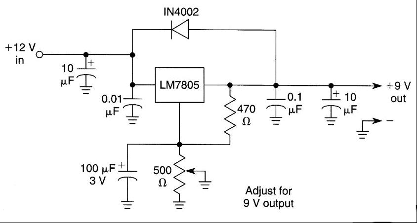

简单9V电源
简单9V电源
该电源通过12V汽车电气系统提供9V晶体管收音机或盒式录音带。 :

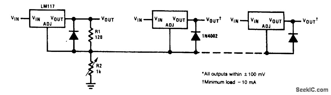

多重板内稳压调节器
多重板内稳压调节器
该电路允许一个端口来控制几个卡上稳压器,稳压器在±100mV范围内可相互调节。 :

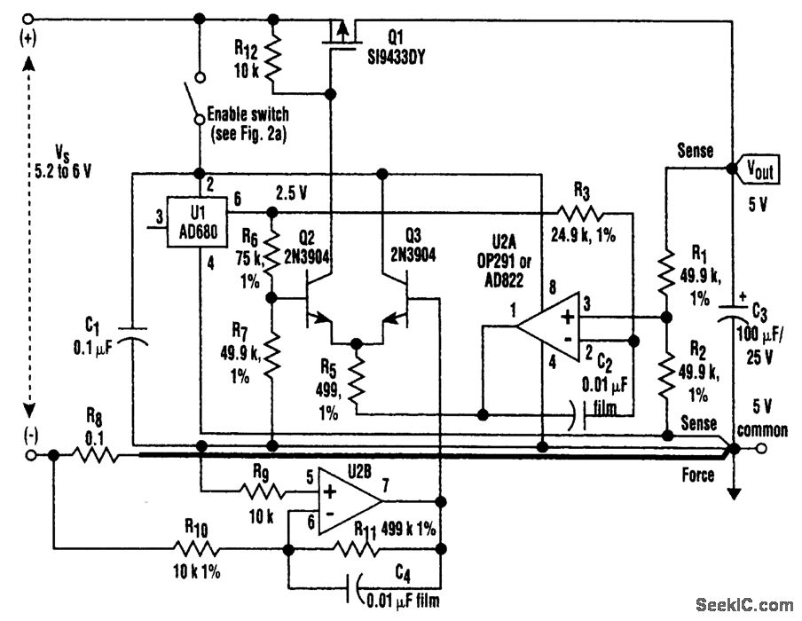

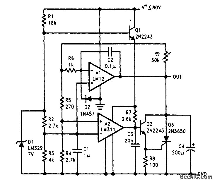

4-70V稳压器
4-70V稳压器
该稳压器用于单电源供电。如果运算放大器无法控制过压情况,可控硅扩大输出。 :

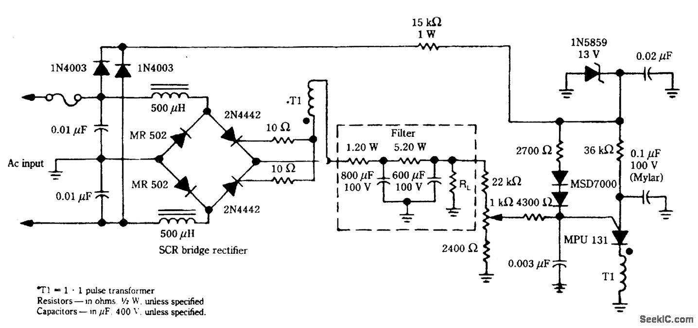

彩色电视接收机晶闸管开关电源电路
彩色电视接收机晶闸管开关电源电路
该电源输出高达+80V,电流为1.5A。由于可控硅维持电流,最小负载需要200mA,请注意,因没有交流线路隔离,所以有电击危险。 : ...

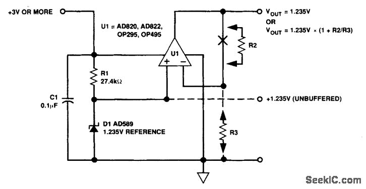

缓冲基准电源
缓冲基准电源
该缓冲基准(用于1.23V或更高电压)使用电压大于3V的电源电压。 :

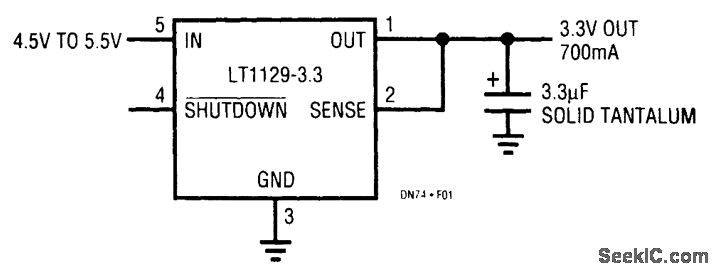

3.3V输出5V逻辑电源电路
3.3V输出5V逻辑电源电路
3.3V台式机和可携带电脑的微处理器和逻辑芯片,正在慢慢获得认可。在大多数情况下,计算速度以及这些电路所消耗的电量,显示出雄厚的技术力量。在大多数系统中,主电源电压仍为5V。 : ...

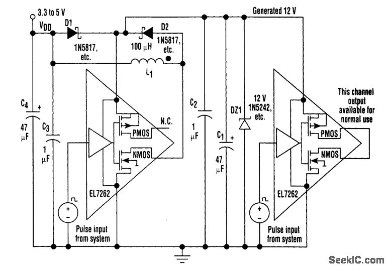

12V电源电路
12V电源电路
系统5V或3.5V时,MOSFET驱动,同时需要相当数量的元件,产生额外的+12V电压,但典型的双MOSFET驱动器不可能采用第二个通道驱动12V电源,通过在独立引脚上使用漏极驱动器,可以将感应器连接 ...

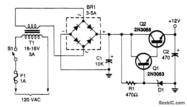

12V简单电源
12V简单电源
该12V电源易于构建,产生平稳输出,D1为14V,1/2W齐纳二极管。电压可以改变从而改变输出电压。 :

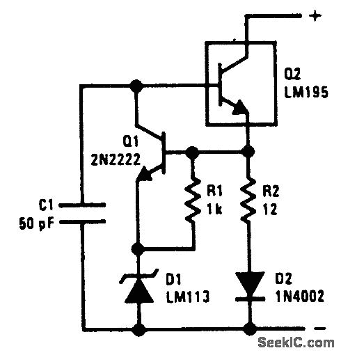

100mA双端电流调节器
100mA双端电流调节器
该电路具有低温度系数,可以在3V时运作,LM195偏置电路为反相基础电流。2N2222用来控制整个电流感应电阻R2和二极管D1,因此电流通过2N2222。通过感应网络的电压为2N2222 VBE加上1.2V(LM113 ...

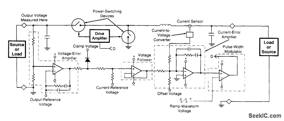

双边源/负载电力系统调节器电路
双边源/负载电力系统调节器电路
该图显示的电路,不论输出电流方向是什么,用于调节输出电压。更具体地说,它是调节左边源或负载的电压,既可以供电,也可以接收右边负载或右边的电源。 : ...

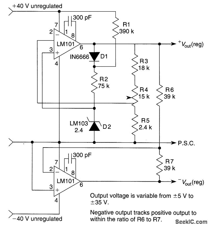

跟踪电源
跟踪电源
这个基本的运算放大器稳压电路采用两个运放,这些输出根据需要被输送到发射极电流放大器或追随器。 :

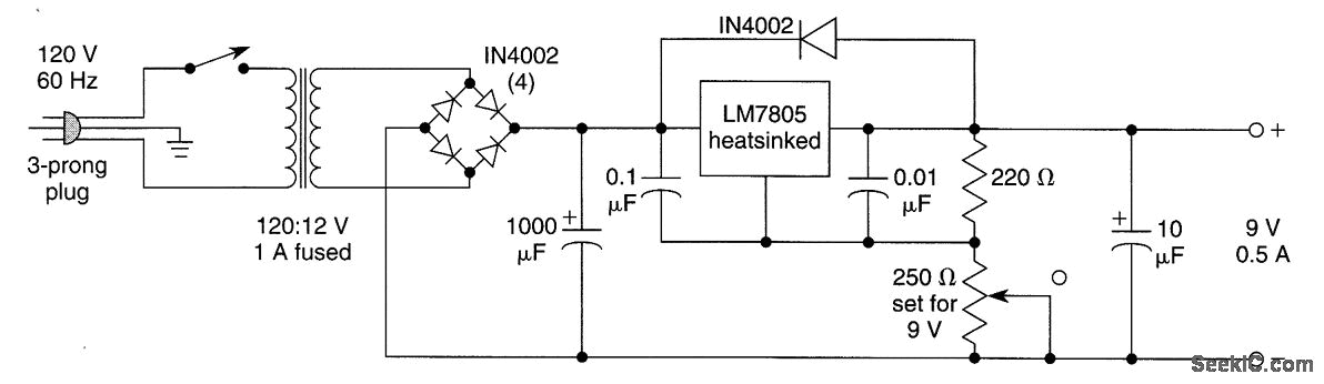

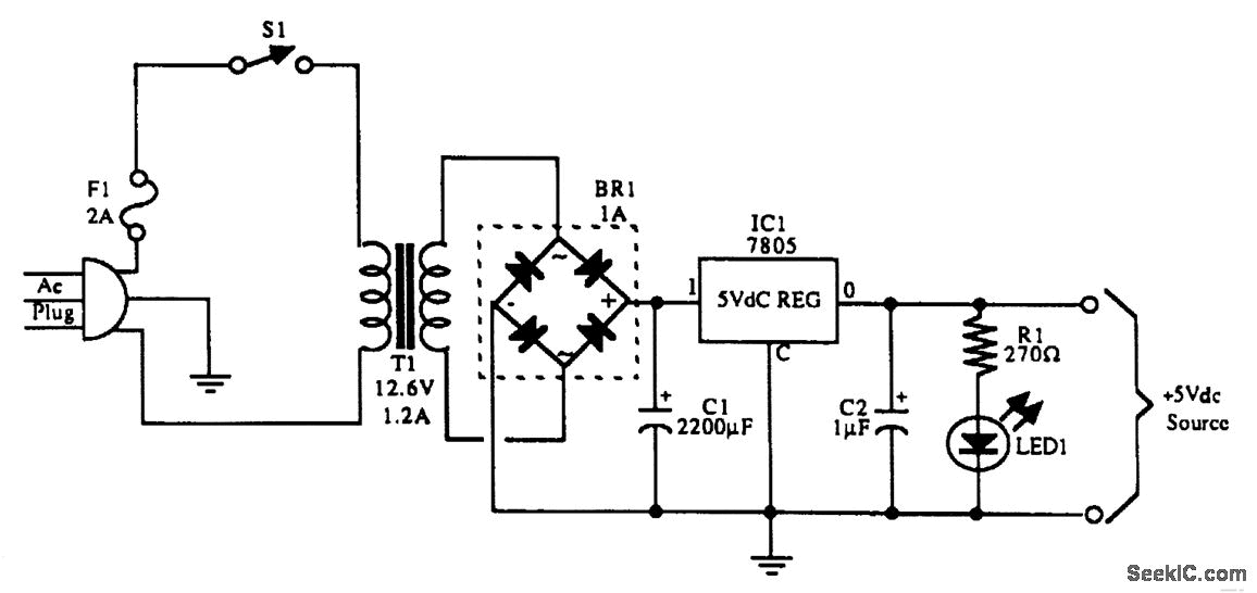

简单9V电源
简单9V电源
该电路采用了LM7805及电阻电压分压器,设置在稳压器的普通脚上。该稳压器可以以这种方式产生更高的输出电压。该电源运行收音机,录音机或其他9V设备非常有用。 : ...
