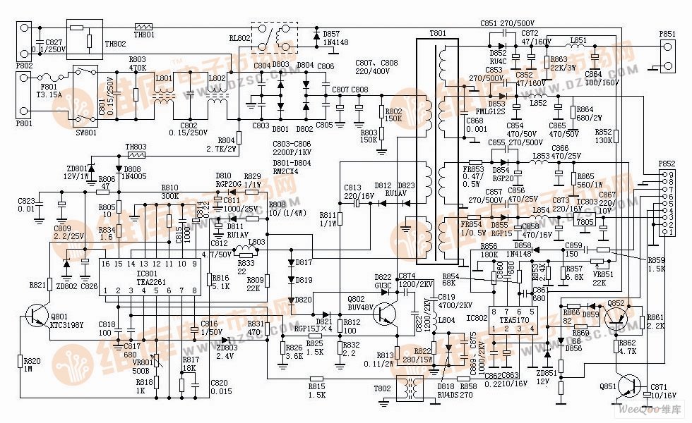

金星C6458电源电路图
金星C6458电源电路图
金星C6458电源电路  金星C6458采用的是它激式开关电源,振荡电路采用TEA2261。  振荡过程:  220V交流电经R804、TH803降压、ZD801稳压后得到12V左右的电压,经D806、R806送到IC801的 ...

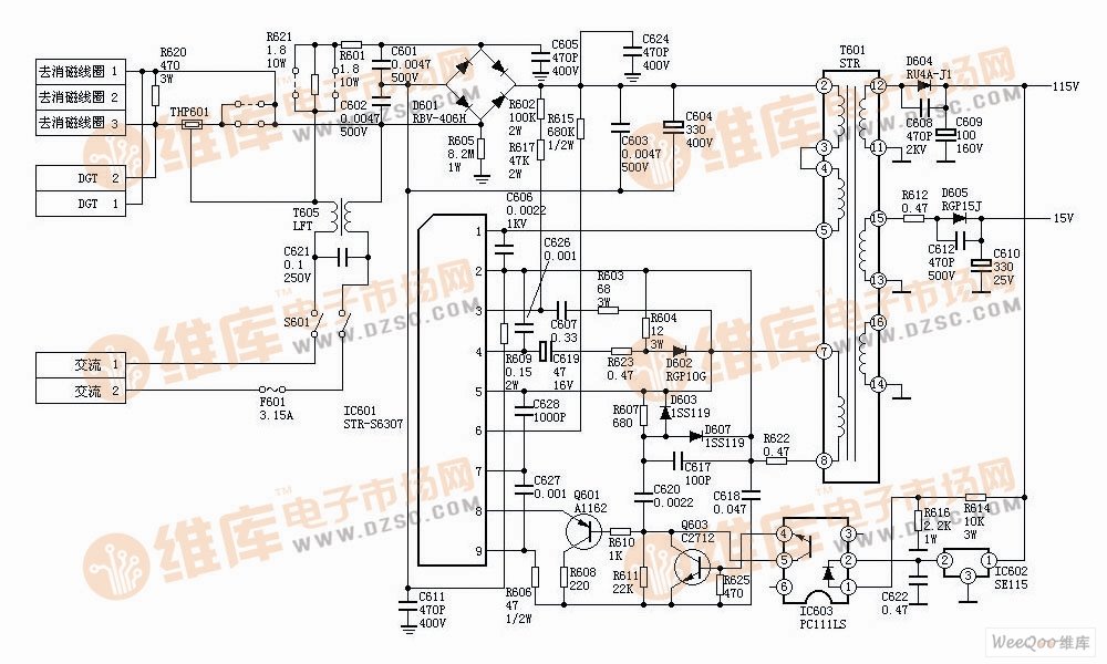

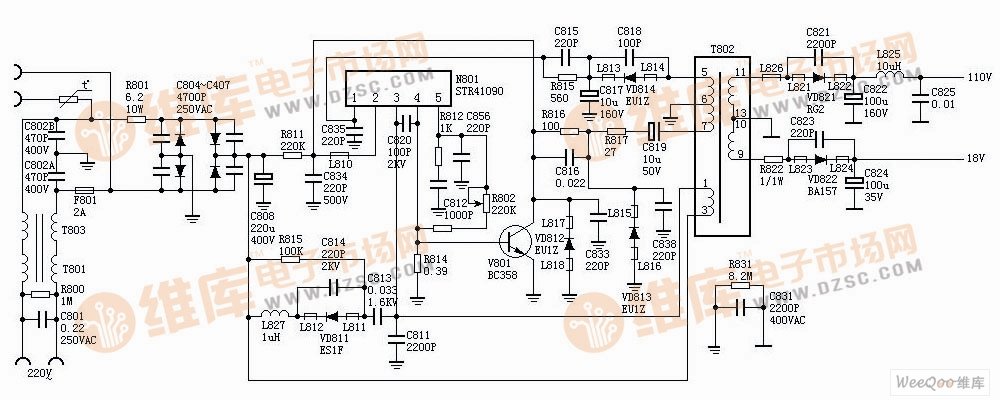

基于STR41090电源电路图
基于STR41090电源电路图
基于STR41090电源电路  STR41090电源属于自激式并联型开关电源,适应电网电压能力为150-280V。  振荡过程 C808上约300V直流电压经R811加到N801的(2)脚内部开关管的B极,同时经T80 ...

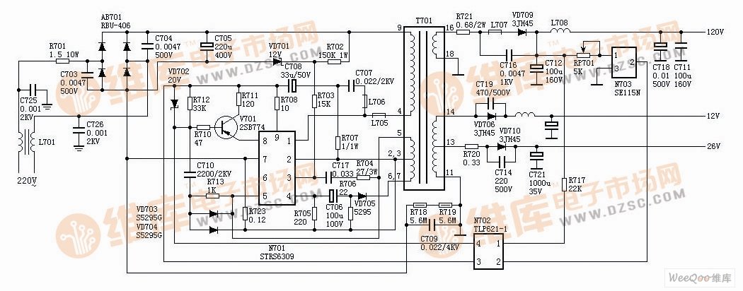

基于STR6309电源电路图
基于STR6309电源电路图
基于STR6309电源电路  采用STR6309厚膜电路的彩电在社会上有一定的数量,如康佳T06系列、长城画龙系列、创维、金星等一些型号的彩电均采用此电路。  振荡过程 C705上约300V的直 ...

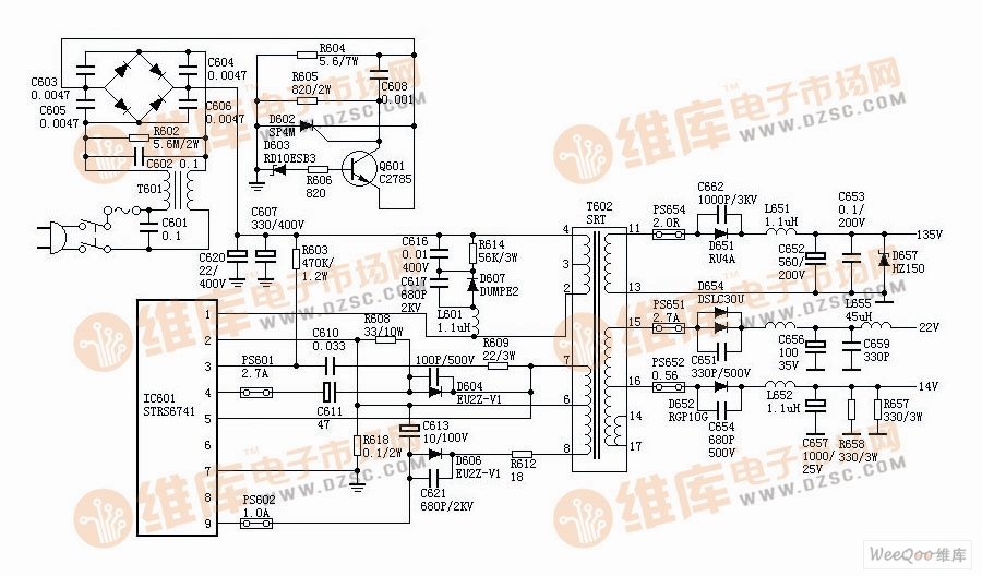

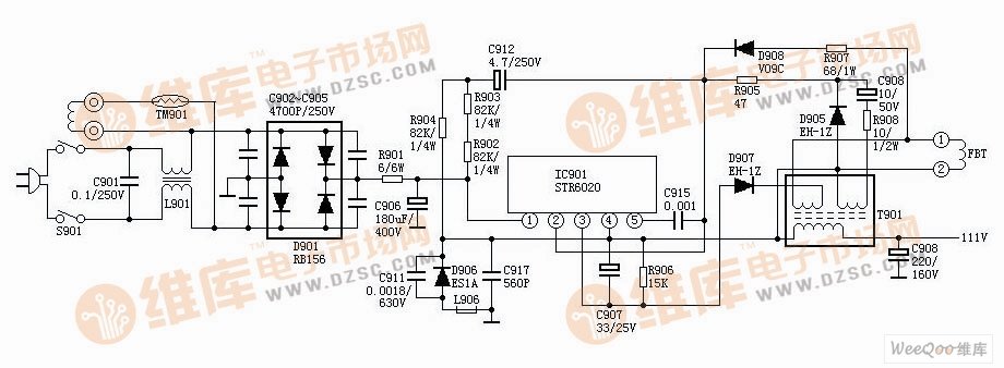

基于STR6020电源电路图
基于STR6020电源电路图
基于STR6020电源电路  采用STR6020厚膜块的彩电有:日立CAP-161D、CTP-233、CTP-237、CEP-321D、金星C472、金星C515、福日HFC-237、HFC-321等,称之为NP82机芯,它属于热底板机芯。  振 ...

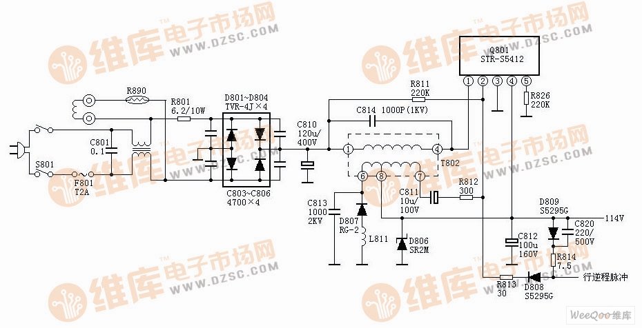

采用STR5412组成的电源电路  采用STR5412厚膜块的彩电在前几年用的很多,它属于热底板机芯。  振荡过程 C810上的300V直流电压经R811加到STR5412的(2)脚内部开关管的B极,同时经 ...

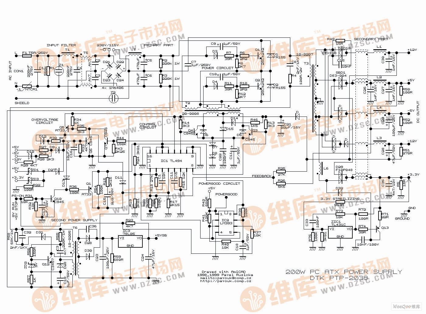

基于ATX的电源电路图
基于ATX的电源电路图
基于ATX的电源电路  ATX电源电路结构较复杂,各部分电路不但在功能上相互配合、相互渗透,且各电路参数设置非常严格,稍有不当则电路不能正常工作。其主电路原理图见上图,从图中可以看出 ...

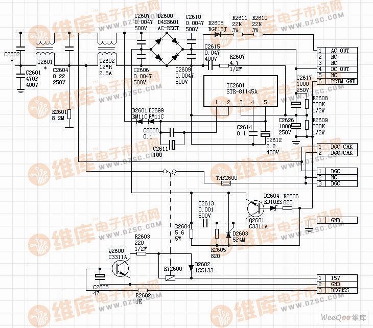

基于SONY KV2184电源电路图
基于SONY KV2184电源电路图
  SONY KV2184采用STR50115B厚膜电路,与此电源相同的机芯还有:SONY KV2182CH、KV2181DC/KV、KV2182DC等。  振荡电路R*是起动电阻,300V电压经R603加到IC601的(2)脚内部开关管的B极 ...

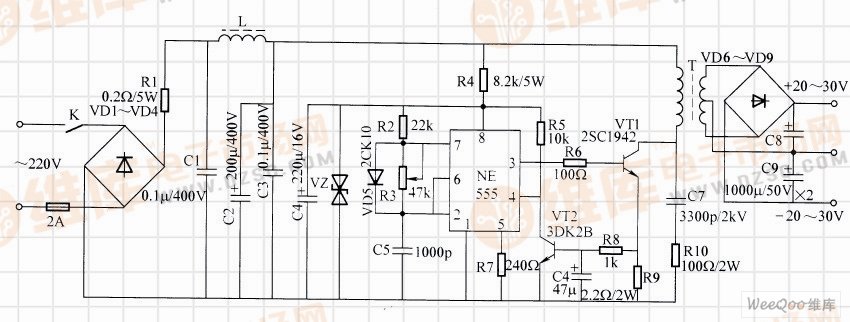

简单实用开关整流电源电路
简单实用开关整流电源电路
简单实用开关整流电源电路  本开关式整流电源的两路输出电压在±20~30V范围内可调,最太输出电流l.2A,并具有过滤保护功能。  电路工作原理:VD1~VD4、C1~C4、RI及L、C1组成整流滤波 ...

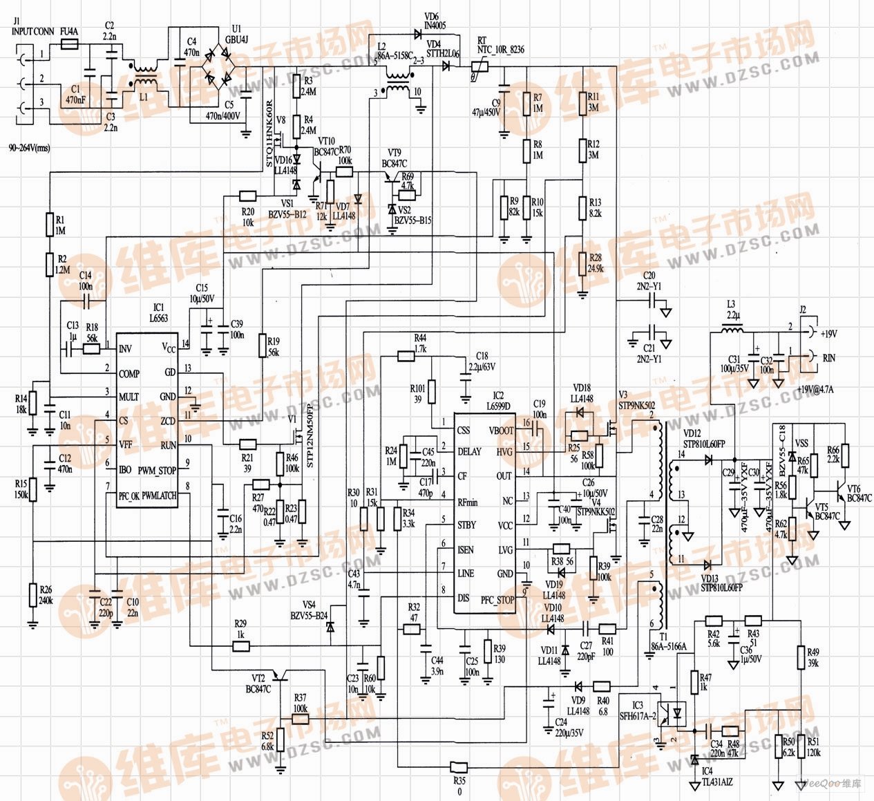

L6563和L6599组成的90W AC/DC适配器的完整电路
L6563和L6599组成的90W AC/DC适配器的完整电路 :

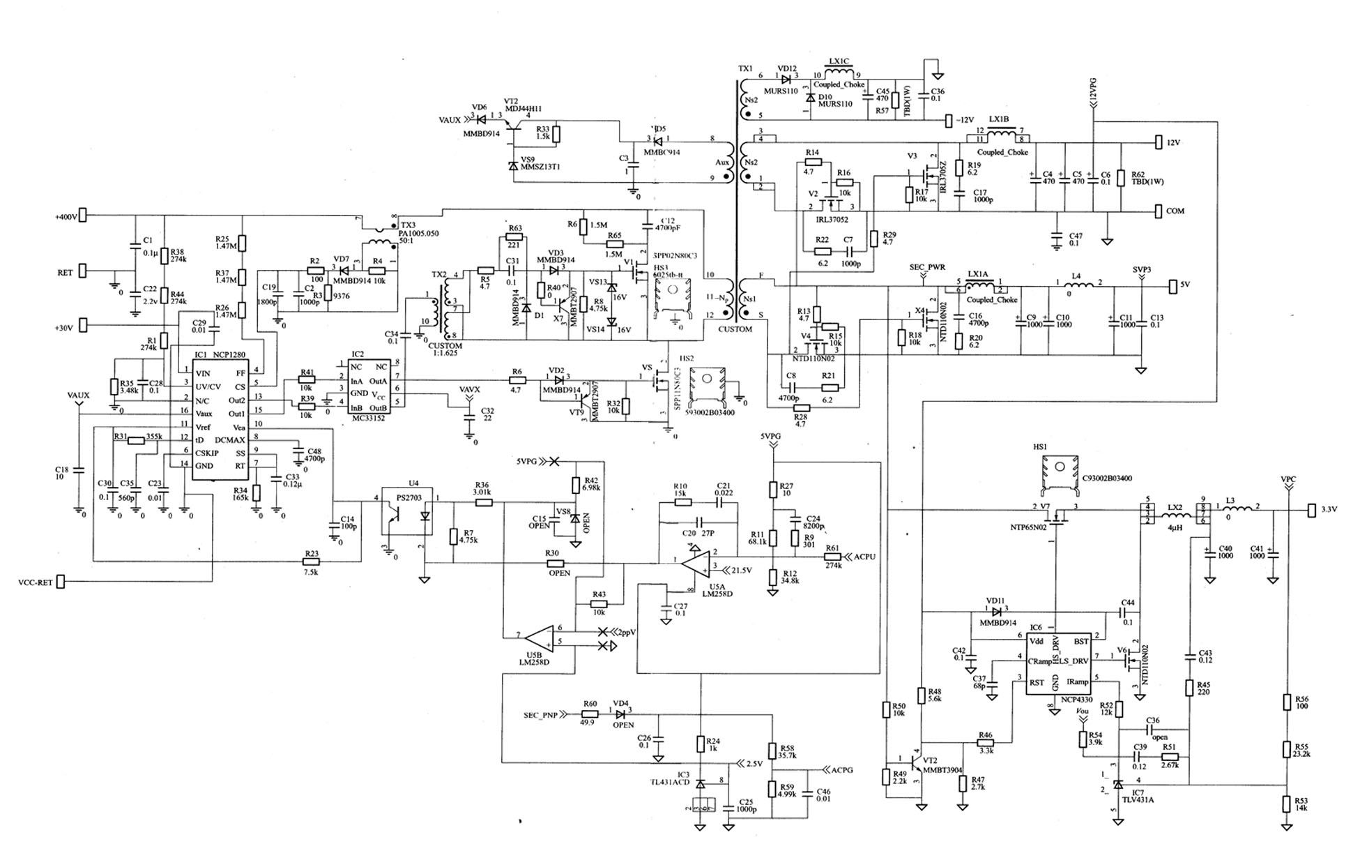

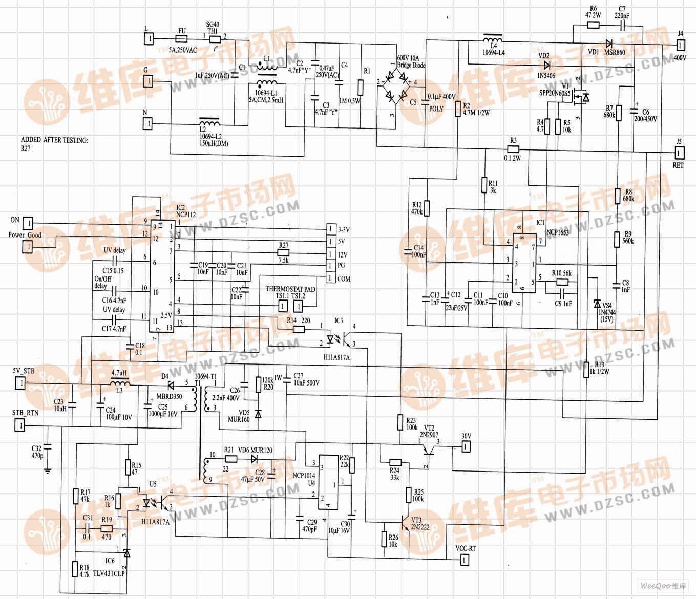

NCP1280设计的PC机电源电路
NCP1280设计的PC机电源电路
图1 NCP1280设计的PC机电源电路 :
