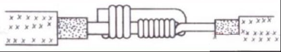

不等径铜导线的对接1、把细导线线头在粗导线线头上紧密缠绕5~6圈,弯折粗线头端部,使其压在缠绕层上。2、然后,把细线头缠绕3~3圈,剪去余端,钳平切口。见下图:以上就是不等径铜导线的对接方式,希望对大家有所帮 ...

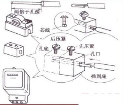

单股芯线与针孔接线桩的连接1、在连接时,按要求的长度将线头折成双股,并排插入针孔,使压接螺钉顶紧在双股芯线的中间。2、如果线头较粗,双股芯线插不进针孔,也可以将单股芯线直接插入。但芯线在插入针孔前,应朝 ...

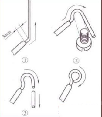

单股芯线与平压式接线桩的连接1、先将线头弯成压接圈,俗称羊眼圈。2、再用螺钉压紧。弯制方法:(1)离绝缘层根部约3mm处,向外折角。(2)按略大于螺钉直径弯曲圆弧。(3)剪去芯线的余端。(4)修正圆圈成圆形。 ...

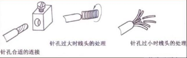

多股芯线与针孔接线桩的连接1、在连接时,先用钢丝钳将多股芯线进一步绞紧,以保证压接螺钉顶压时不松散。2、如果针孔过大,则可选一根直径大小合适的导线作为绑扎线,在已绞紧的线头上紧紧地缠绕一层,使线头大小与 ...

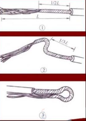

多股芯线与平压式接线桩的连接1、先弯制压接圈,把离绝缘层根部约二分之一处的芯线重新绞紧,越紧越好。2、绞紧部分的芯线,在离绝缘层根部三分之一处向左外拆角,然后弯曲圆弧。3、当圆弧弯曲的将成圆圈(剩下四分 ...

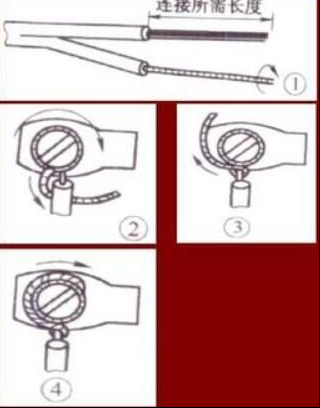

软线线头与平压式接线桩的连接1、把芯线作进一步绞紧。2、把芯线按顺时针方向围绕在接线桩的螺钉上,应注意芯线根部不可贴住螺钉,需要相距3mm,围绕螺钉一圈后,余端应在芯线根部由上向下围绕一圈。3、把芯线余端再 ...
