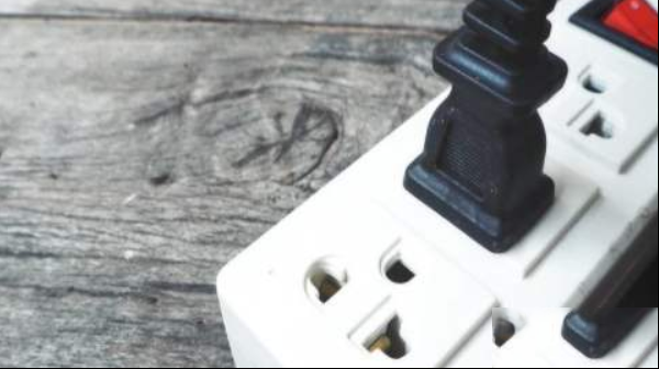

有关插座冒烟的问题,引起插座冒烟的原因是什么,是电路中负荷太大,还是线路短路的问题,或者是插座质量的问题,一起来了解下。插座冒烟的几个原因1、超负荷负荷是插座能承受的电器数量,超过其承受能力,插座内部 ...

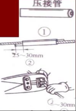

铝芯导线用压接管压接1、接线前,先选好合适的压接管,清除线头表面与压接管内壁上的氧化层与污物,涂上中性凡士林。2、将两根线头相对插入,并穿出压接管,使两线端各自伸出压接管25到30mm。3、用压接钳来压接。4、 ...

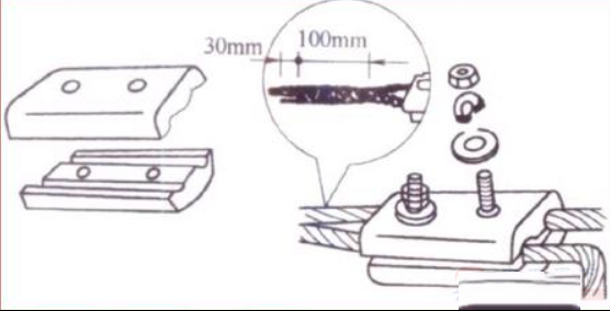

铝芯导线用沟线夹螺栓压接1、在连接前,先用钢丝刷除去导线线头与沟线夹线槽内壁上的氧化层与污物。2、然后,涂上凡士林锌膏粉,当然中性凡士林也是可以的。3、然后,将导线线卡入线槽,旋紧螺栓,使沟线夹紧紧夹在 ...

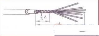

多股铜芯导线的直线连接1、先将剥去绝缘层的芯线头散开并拉直,再把靠近绝缘层三分之一线段的芯线绞紧,然后把余下的三分之二芯线按输入图示分散成伞状,并将每根芯线拉直。2、把两伞骨状线端隔根对叉,必须相对插到 ...
