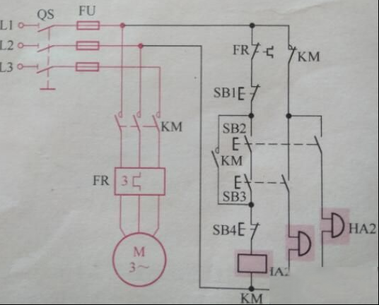

防止误操作的控制线路上一节介绍了多地点控制线路,为了防止两地控制的误操作给人身安全和机械设备带来的伤害,可以设置一个提醒功能,避免发生误操作,既高效又安全。控制线路如下图,图中HA是蜂鸣器,也可以用电铃 ...

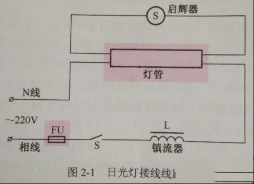

日光灯与白炽灯及紫外线杀菌灯等接线线路图
分享几个常用的灯具接线图,主要包括日光灯的接线线路、日光灯四线镇流器接法、管形氙灯接线线路、白炽灯接线线路以及紫外线杀菌灯接线线路等,供大家学习参考。灯具接线线路图如下所示:图1:日光灯的接线线路图2: ...

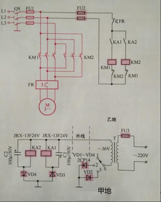

一例单线远程正反转控制线路
一例单线远程正反转控制线路
在离开电动机较远的场所控制电动机的起停和正反转运行,只需要架设一根导线,取可以完成电动机的启停和正反转的控制过程,从而可以节约大量导线和人工。用户在甲地拨动多档开关S,把开关调到1档,乙地的电动机停止, ...

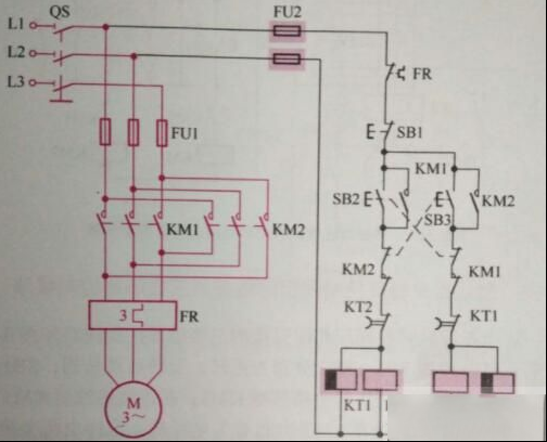

防止正反转转换期间相间短接的三接触器控制线路,如下图:工作过程为:复合按钮SB3、SB2分别为正转、反转启动按钮,SBI为停止按钮。该线路多了一个接触器KM3,在正转接触器KM1失电释放后,电源接触器KM3也随着失电释 ...

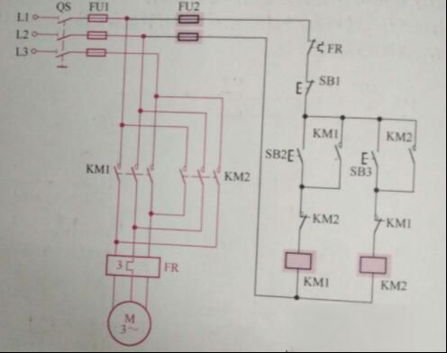

下图是接触器连锁正反转控制线路:图中用了两个接触器,即正转用的接触器KM1和反转用的接触器KM2,由于接触器的主触点接线的相序不同,当两个接触器分别工作时,电动机的旋转方向相反,线路要求接触器不能同时通电。 ...

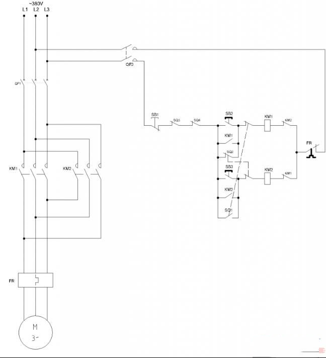

分享一例电路图,一个自动往返循环控制的电路图,由四个形成开关来实现电路控制,来看下该电路的工作原理,以及实现自动往返控制的整个过程,有需要的朋友参考下。自动往返循环控制电路原理1、控制电路在该控制电路 ...

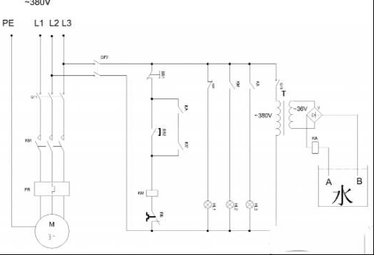

一例防止抽水泵空抽的保护电路图
一例防止抽水泵空抽的保护电路图
防止抽水泵空抽的保护电路以下是电路原理图:控制回路最右边是一个变压器,380V变36V然后经过一个整流桥,变成直流36v电压,引出两条线,放入水池,串联36V的中间继电器KA的线圈。当水池中水位下降到A、B触点下时,K ...

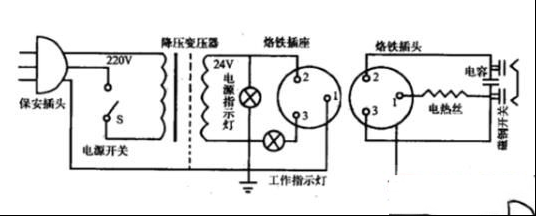

电烙铁恒温电路图恒温电烙铁通过软磁材料与磁钢的吸合和分离,实现自动控温。当焊头温度在恒温值以下时,连接在焊头端的磁性温度传感器吸住永久磁铁,使磁钢连杆上的触点接通,电源送给发热元件,使焊头温度逐步上升 ...
