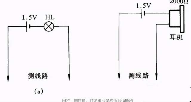

用耳机与灯泡组成的测线通断器
用耳机与灯泡组成的测线通断器
下图中(a)、(b)是最简便的线路通断检测器,当测得导线通路时灯泡发光,耳机在通断瞬时发出声响;当线路断路时,耳机不响,灯泡不亮。图1:用耳机、灯泡组成简易测线通断器以上方法简单易行,非常适合初学电工制 ...

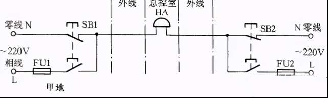

一例用单线向控制室发信号的线路
一例用单线向控制室发信号的线路
下图中线路可以使甲乙两地都向总控制室发联络信号,当甲地向总控制室发信号时,按下按钮SB1,控制室的电铃告警。同理,当乙地向总控制室发信号时按下SB可。甲乙两地的通信信号,可以用信号铃声的时间长短或次数区分 ...

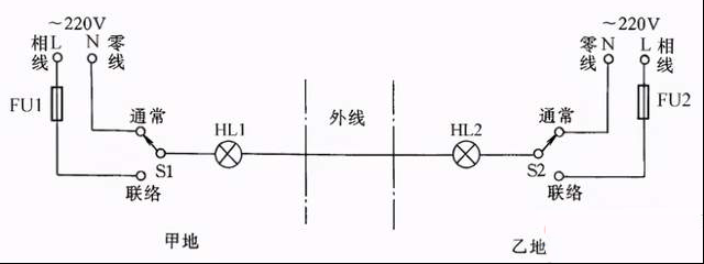

使用一根导线传递联络信号的线路
使用一根导线传递联络信号的线路
在一些生产过程中,需要两地的生产人员可以传递简单的信息,以此来协调工作。下图中是用一根导线传递联络信号线路,两地中各有一只双掷开关控制信号灯联络,信号灯分别装在两地,一地装一个。当甲地向乙地发联络信号 ...

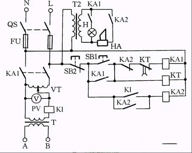

一例简单的绝缘耐压测试仪线路
一例简单的绝缘耐压测试仪线路
一个绝缘耐压测试仪,可以测量灯具,将待测灯具与A、B两接线柱接好,按下按钮SB1,中间继电器KA1得电并自锁。将调压器VT(1∶10,输出0~250V)调至需要测量的电压值,如需调到1500V,则将VT调到电压表指示150V(同理 ...

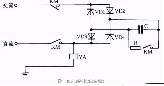

一例直流电磁铁快速退磁线路的接线图
一例直流电磁铁快速退磁线路的接线图
当直流电磁铁停电后,因为有剩磁存在,有时可能造成不良后果,必须设法消除剩磁。在下图中,YA是直流电磁铁线圈,KM是控制YA启停的接触器。KM吸合时,YA通电励磁;KM复位时,YA断直流电,并进行快速退磁。快速退磁的 ...

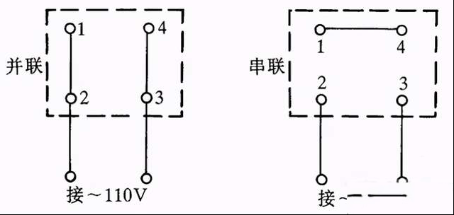

一例单相吹风机的接线图
一例单相吹风机的接线图
有些单相吹风机引出4个接线端子,接线方法如下图。图1:单相吹风机四个引出端子接线方法说明:采用并联接法时应接入110V交流电源,采用串联接法时要接入220V交流电源。吹风机引出端子接线图示例分享一个吹风机引出端 ...

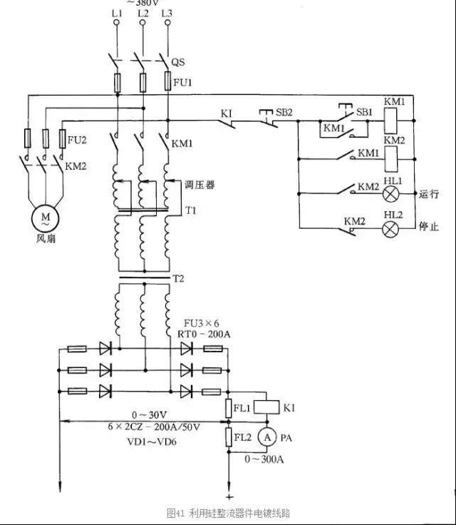

利用硅整流器件电镀线路的工作原理图
利用硅整流器件电镀线路的工作原理图
在电镀过程中,经常利用硅整流器件的调压电路进行工作,其工作原理如图所示。图1:硅整流器件电镀线路工作原理:当进行工作时,按下按钮SB1,接触器KM1 线圈通电,主回路中触点闭合,线路输出直流电压。同时,KM2得 ...

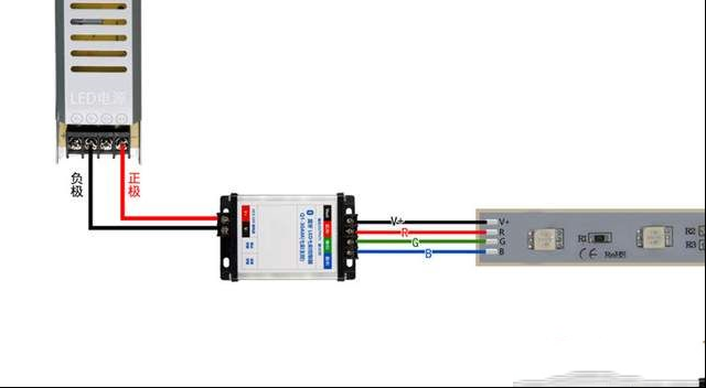

七彩LED灯控制器怎么接线
七彩LED灯控制器怎么接线
LED七彩灯控制器,又称七彩LED灯控制器,可以控制LED七彩灯,变化出不同的显示效果,那么七彩LED灯控制器怎么接线,以Q1-30AM LED七彩灯控制器为例,介绍下这类控制器的接线方法,供大家参考。七彩LED灯控制器的接线 ...

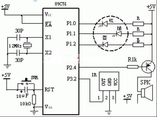

红外线遥控七色小彩灯程序及硬件设计
红外线遥控七色小彩灯程序及硬件设计
利用红外线遥控系统来控制3个高亮度LED,发光颜色分别为红、绿、蓝,然后根据三基色原理进行组合,可以使彩灯呈现7种不同颜色,以下是红外线遥控七色小彩灯程序及硬件设计说明,供大家参考。红外线遥控七色小彩灯电 ...

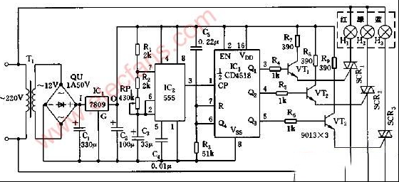

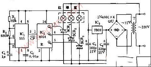

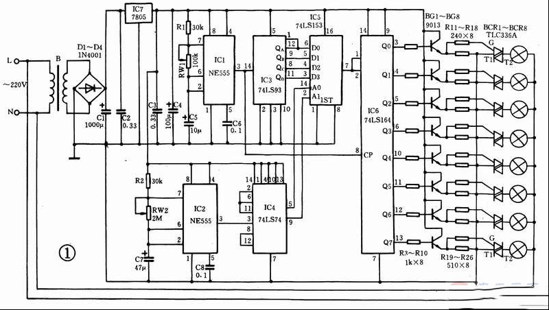

一例简单的自动循环七色彩灯控制电路图
一例简单的自动循环七色彩灯控制电路图
自动循环七色彩灯控制电路图,如下图所示:通过上图的电路图,学习下自动循环七色彩灯控制电路的设计方法,欢迎您来到家电维修技术论坛学习,希望本文章对你有所帮助。循环LED彩灯电路的工作原理循环LED彩灯电路电路图如下所示:本电路实现D1,D2,D3三个 ...

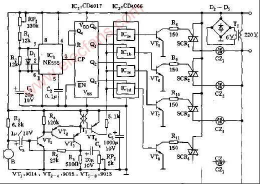

一例简单的音乐彩灯控制器电路图
一例简单的音乐彩灯控制器电路图
音乐彩灯控制器电路图,如下所示:通过上图的电路图,学习下音乐彩灯控制电路的设计方法,供大家参考。一例循环LED彩灯电路的工作原理说明循环LED彩灯电路电路图如下所示:本电路实现D1,D2,D3三个LED循环点亮,在 ...

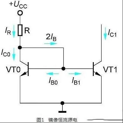

一例镜像恒流源电路
一例镜像恒流源电路
一个镜像恒流源电路,如下图:该电路由两只特性完全相同的管子 VT0 和 VT1 构成, VT0 管的 c、b 极连接,所以UCE0=UBE0,即VT0处于放大状态,集电极电流为IC0=β0*IB0。另外,管子 VT0 和 VT1 的 b-e 分别连接 ...

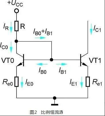

一例简单的比例恒流源电路
一例简单的比例恒流源电路
如下图是比例恒流源电路,由两只特性完全相同的管子 VT0 和 VT1 构成,两管的发射极分别串入电阻 Re0 和 Re1。比例恒流电路源改变了 IC1≈IR 的关系,使 IC1 与 IR 呈比例关系,克服了镜像恒流源电路的缺点。与 ...
