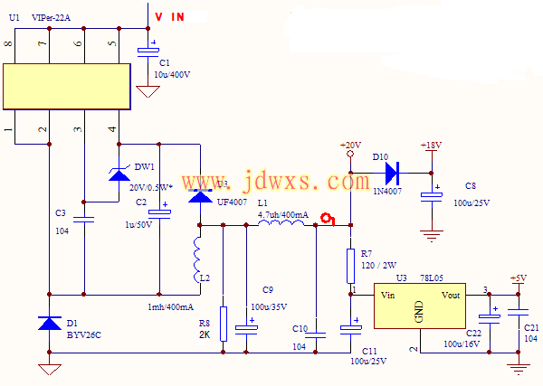

电磁炉 VIPER12A/22A开关电源工作原理简述(以万利达606G.PCB电磁炉为例)
电磁炉 VIPER12A/22A开关电源工作原理简述(以万利达606G.PCB电磁炉为例):220V市电经过D2、D9整流后,经C1滤波,送至VIPER22A的5、6、7、8脚,启动VIPER22A芯片。当VIPER22A开通时,脉冲电压经过变压器L2线圈,在R ...
