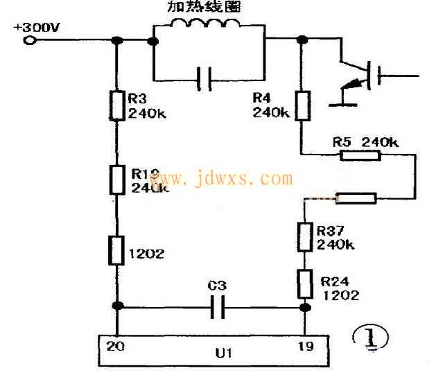

美的mc-SP2115型电磁炉放上锅加电,有响亮的“嘀”声 ,电磁炉不能加热
美的mc-SP2115型电磁炉放上锅加电,有响亮的“嘀”声,指示灯显示正常,但开机后报警声不停,不能加热?故障原因分析:根据修理经验,此故障部位大多在同步电路中。该机同步电路不是用电压比较器339来实现同步信号检测的 ...

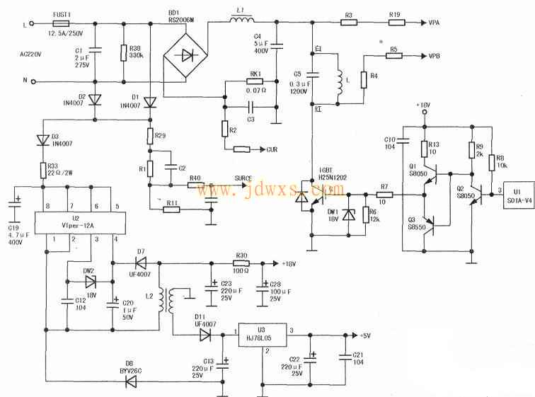

美的C19-SH1982电磁炉通电不工作
美的C19-SH1982电磁炉通电不工作 根据故障表现为分析,该故障多发生在低压电源电路、高压电路或谐振电路。打开外壳,检查保险管FUST1(12.5A/250V)完好。通电后测得C4两端电压为305V,正常。接着检查C5、IGBT均正常,由 ...
2023-5-14 11:43
美的C19-SH1982电磁炉指示灯亮,风扇运转,不加热
美的C19-SH1982电磁炉指示灯亮,风扇运转,不加热此机上电操作开/关机键,所有指示灯都亮,数码显示屏有显示,能听到检锅声,风扇也运转,但不加热。  故障表现为说明低电压电路以及微处理器U1( SOIA-V4)工作基本正 ...
2023-5-14 11:43
