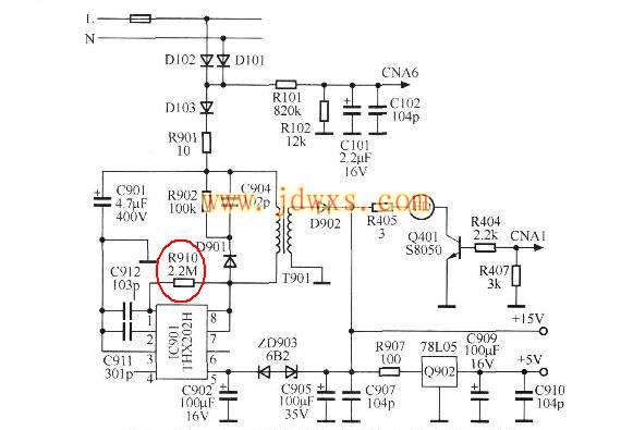

九阳JYC-21BS3电磁炉不加热
九阳JYC-21BS3电磁炉不加热
九阳JYC-21BS3电磁炉不加热,检查发现开关电源310V正常,5V、15V没电压。电源模块(拆下测电阻)及周边元件(忽视了启动电阻)都正常。 电路图近似下图:进一步检查发现R910 0.5W 2.2M启动电阻开路,用两个0.25W 1M ...
