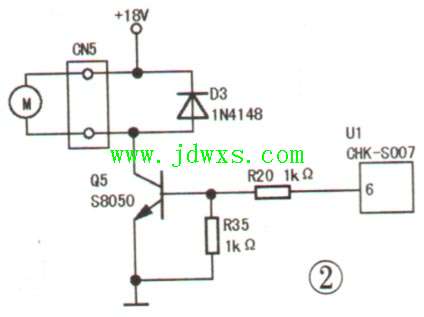

美的C20-SH2040型电磁炉加热约2分钟后便自动关机,随即停止加热
美的C20-SH2040型电磁炉加热约2分钟后便自动关机,随即停止加热故障原因分析:根据故障表现为分析,故障原因多是风扇电机本身损坏或风扇驱动电路异常造成炉内温度急剧上升,单片机发出保护指令,从而导致电磁炉自动关机。 ...

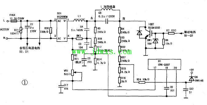

美的020-S份2040 型电磁炉多发故障给析检修
故障表现为1: 工作时机内突然电容C5 ,发现C5 的容量只有流故障。拆走灯泡,换上FUSE1发出"叭"一声,指示灯及显示屏熄0.05μF~ 正常容量为0.3μF。由于C5 ( 12.5A1250V) 后试机,电磁炉加热灭,电磁炉不加热。容量 ...

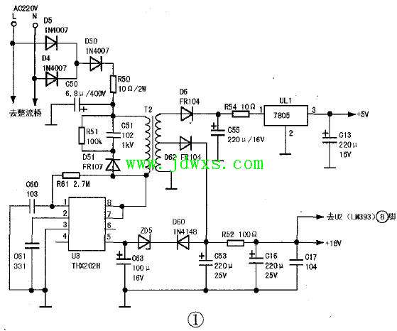

分享苏泊尔电磁炉C19S04报警E1维修一例
收到其他维修同行的一台苏泊尔电磁炉C19S04用户说前天还用的,今天就不加热了。开盖检测300V过低,就想到4UF电容,仔细检查看到该电容略微鼓起,用烙铁焊下来检测无容量了,更换同规格和耐压等级的电容后,有325V电压、18V、5V也正常了 ...

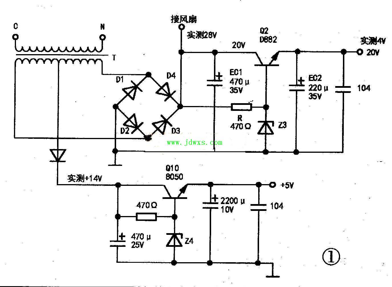

本奇KJ20A-E2型电磁炉开机,电源指示灯不亮,显示屏无信息,整机无反应
本奇KJ20A-E2型电磁炉开机,电源指示灯不亮,显示屏无信息,整机无反应,故障原因分析:根据故障表现为分析,此故障通常是低压电源损坏引起的。该机低压电源电路采用单端自激式电源,主要由高反压开关管Q02及其外围元件组 ...
