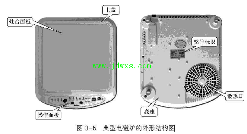

电磁炉的外形结构
电磁炉的外形结构
电磁炉的外形结构图3-5为典型电磁炉的外形结构图。图3-5典型电磁炉的外形结构图1.灶台面极电磁炉的灶台面板多采用高强度、耐冲击、耐高温的陶瓷或石英微晶材料制成,其特点是在加热状态下热膨胀系数小,可径向传热, ...

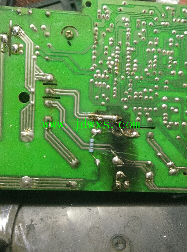

富士宝电磁炉不加热的维修
富士宝电磁炉不加热的维修
富士宝电磁炉不加热的维修分析与维修:按维修经验首先就是大电阻全部查了一遍。结果r42原阻值了470k变成480k.换上收工。试的时候故障一样,又把339和那2个驱动三极管换了故障依旧,维修陷入困境,静下心在想以前偶尔 ...

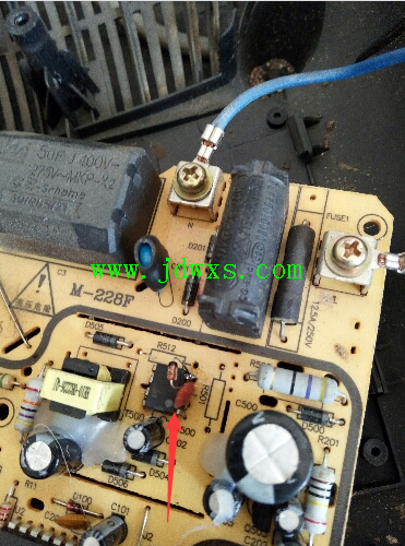

九阳电磁炉副电源OB2226AP不工作的维修
九阳电磁炉副电源OB2226AP不工作的维修拆机测R501电阻开路,OB2226AP击穿,手上无此电源模块决定用VlPer12A代换,因12A与OB2226AP不同需要技改,需要元件有一个104电容一个18V稳压二极管和12A一片,把5678脚相连,1 ...

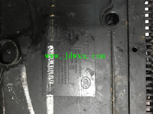

九阳JYC21CS11开机报错E4的维修
九阳JYC21CS11故障表现为:开机报错E4.利用电阻分压计算器快速计算关键电压,大大缩短维修时间。分析与维修:上网查得该机E4为欠压保护,果断测量300V未见异常,于是顺着300V查得进去339的取样电压是由470K和2只3.3K电 ...
