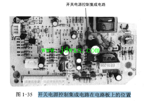

开关电源控制集成电路、电压比较器、移位寄存器和CPU 等集成电路开关电源控制集成电路在电路板上的位置如图卜3 5 所示。当电磁炉出现通电无反应且测量主板中无+5 V 和+1 8V 电压,同时检查开关电源电路中的电阻、电 ...

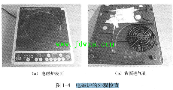

检修电磁炉的基本原则检修电磁炉的基本原则如下。1. 先外部后内部当接收收到其他维修同行的一台故障电磁炉时,应先看其外表是否脏污,同时询问用户该机的使用历史,如购买日期、使用方法、检修经历和故障表现等。在征得用户同意后,开 ...

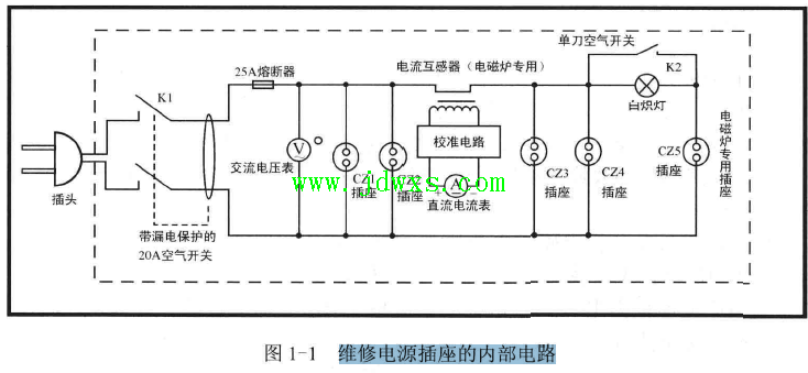

电磁炉假负载检查法假负载检查法是指将电磁炉的加热线盘拆下(保留中心的温度传感器插头不动),用一只lOOW / 220V 的白炽灯泡代替接入电路中,用来检验功率管的导通情况,避免加热线盘与.谐振电容形成振荡而产生高压 ...

电磁炉、限流检查法限流检查法是指在电磁炉的供电线路中串接灯泡来检查电磁炉是否过流的一种保守检查方法。当电磁炉出现爆机或屡损功率管时,为避免再次损坏,常采用限流检查法试机,即在电磁炉的供电线路串接一只10 ...

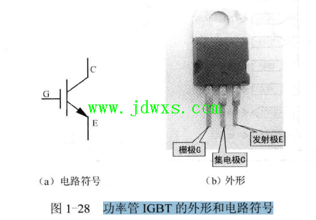

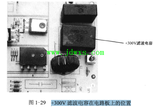

功率管IGBT 的开路测量功率管IGBT 开路测量前, 应了解IGBT 的结构特点和工作原理。功率管IGBT 的外形IGBT 的栅极与集电极和发射极之间相互绝缘,类似于两个电容。集电极与发射极之间类似于两个PN 结反向串联也处于 ...

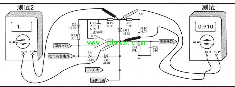

、电阻检查法电阻检查法是指在电路不通电或电路中没有储存电荷的情况下,用万用表的电阻挡在路或开路测量被测电路中的可疑元器件或用数字万用表的二极管挡在路或开路测量可疑晶体管PN 结的压降来缩小故障范围, 寻找 ...

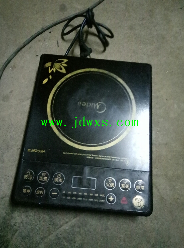

美的电磁炉RK2121开机工作2分钟显示E4的维修

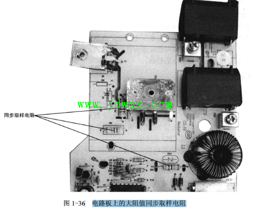

美的电磁炉RK2121开机工作2分钟显示E4;关机再开机也是一样工作2分钟就显示E4。分析与维修:没有拆机之前初步判断是两只热敏电阻其中有一只出了问题,拆机查两只热敏电阻是正常的,查5V、18V也是正常的,再查大阻直 ...
