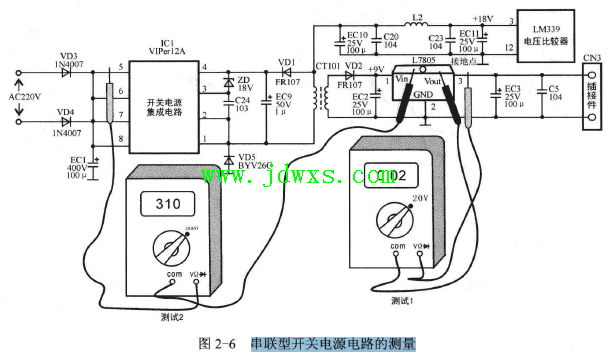

小 天鹅HY-K20L电磁炉稳压块L7805不良引起电磁炉烧保险丝
、低压电源电路中的稳压集成电路异常,引起通电无反应而熔断器正常(小天鹅HY-K20L 型)/ 故障特征通电无反应,拆机后发现熔断器正常。4 故障原因分析该机熔断器正常表明市电输入回路或高压电源电路没有出现严重短路故 ...

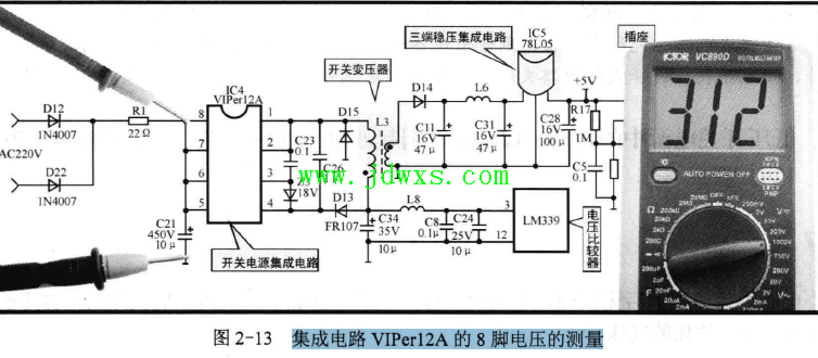

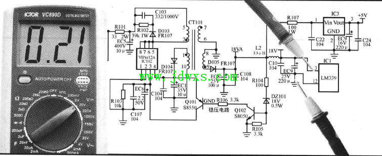

低压开关电源中的VIPer12A 异常引起通电无反应(格力GL B/C/D 120V- 1203 型
、低压开关电源中的VIPer12A 异常引起通电无反应(格力GL B/C/D 120V-1203 型)J/ 故障特征电磁炉接通电源后无反应,询问用户得知该机是在烧水时突然出现故障的,并未听到异响也未闻到烧焦的气味。42 电磁炉维修技法大 ...
2023-5-14 11:46

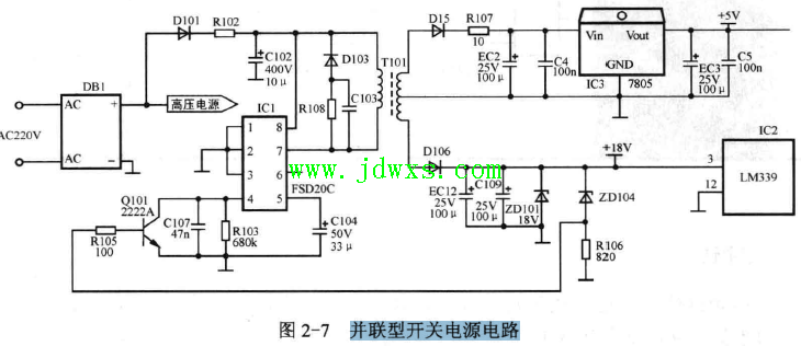

格兰仕C20-F6B 型电磁炉低压开关电源中的电源集成电路异常而引起通电无反应
、低压开关电源中的电源集成电路异常而引起通电无反应(格兰仕C20-F6B 型)/ 故障特征电磁炉接通电源后无任何反应,询问用户得知,该机在通电时可昕到轻微的爆炸声并闻到焦蝴昧,以后通电则无反应。4 故障原因分析上述 ...

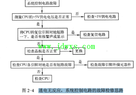

电磁炉通电无反应,系统控制电路的故障检修思路
系统控制电路的故障检修思路拆下加热线盘, 首先测量CPU 的+ 5 V 供电电压是否正常, 在+5 V 电压正常时,可以手动模拟复位信号, 即将CPU 的复位脚对地短路一下, 看CPU 能否工作, 若此时CPU 能够工作,则可以对复 ...

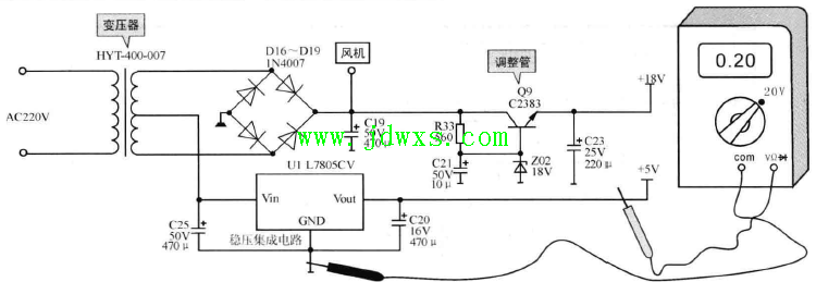

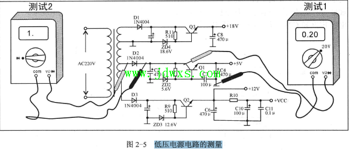

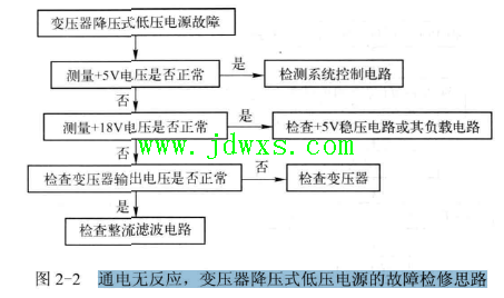

电磁炉低压电源电路的故障检修思路
电磁炉低压电源电路的故障检修思路
电磁炉低压电源电路的故障检修思路1 )变压器降压式低压电源的故障检修思路首先测量+18V 和+5V 直流电压是否正常。若两组电压均偏高、偏低或没有,则应检查两组电压的共同部分,即电源变压器、整流滤波电路,更换故障 ...

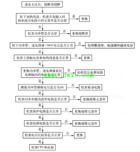

电磁炉通电无反应,熔断器保险丝烧断故障的检修思路
电磁炉通电无反应的故障检修思路1. 熔断器烧断的检修思路熔断器烧毁后,应予以更换, 同时检查市电输入回路和高压电路中的整流桥、IGBT 等元器件,若有,则应检查相关电路;若相关电路正常,则应更换故障元器件。当检 ...

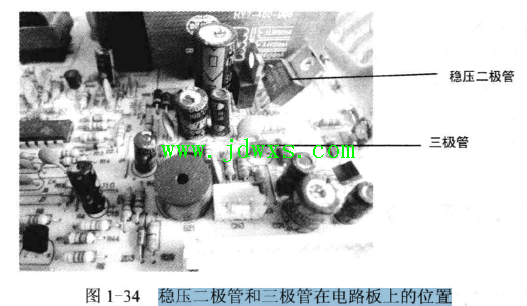

电磁炉上的稳压二极管和三极管性能
电磁炉上的稳压二极管和三极管性能
电磁炉上的稳压二极管和三极管性能稳压二极管和三极管在电路板上的位置如图1 -34 所示。当电源电路中的稳压二极管性能不良时,会造成电源输出电压异常。若在路或开路测量其正反向阻值无异常而怀疑其稳压值改变,则需 ...
