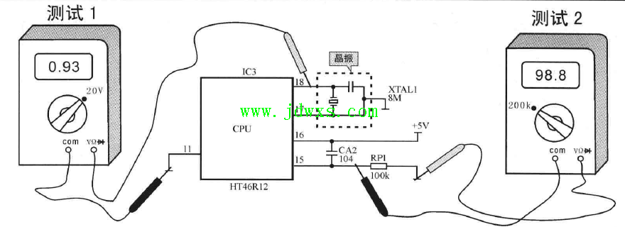

奔腾电磁炉 HT46R12机芯晶体出现异常引起的不开机
、系统控制电路中的晶振异常引起通电无反应(奔腾"迅磁"小板系列)/ 故障特征电磁炉接通电源后无反应,用户反映该机以前曾经发生过几次死机现象。当通电一段时间后,断电后再次通电,有时能开机。随着使用时间的延长, ...

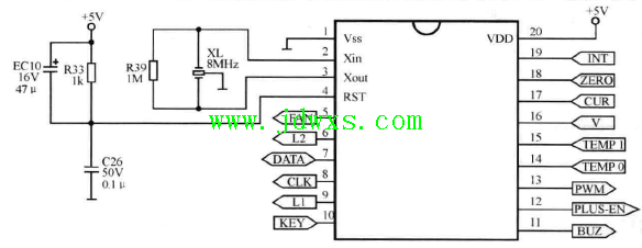

富士宝07IHHT-MSCH 型 主板)电磁炉CPU死机故障
系统控制电路中的晶振异常引起通电无反应( 富士宝07IHHT-MSCH 型主板)/ 故障特征电磁炉接通电源后没有任何反应,用户反映该机曾经多次修理并更换过功率管等元器件, 但这次却是死机故障。该用户在送修前已拆过机壳并 ...

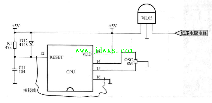

富士宝IH-P10 型电磁炉CPU不良不开机外接电路修复
、系统控制电路中的复位集成电路异常引起通电无反应(富士宝IH-P10 型电磁炉)/ 故障特征电磁炉接通电源后无任何反应,用户反映该机以前多次出现该故障表现为,有时不能自动恢复正常, 一旦恢复正常便可以继续使用。4 故 ...

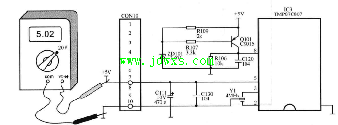

TCL 王牌 PC20N-A 型电磁炉5V电压正常不能开机
系统控制电路中的晶振异常引起通电无反应而熔断器正常(TCL 王牌PC20N-A 型电磁炉)/ 故障特征电磁炉接通电源后没有反应,拆机后发现熔断器完好,拆下加热线盘,通电测量主板与显示板插接件中有+5V 电压。主ζ 故障原 ...

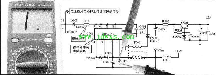

奔腾PC20N 型电磁炉VIPer12A 中的振荡电路没有工作引起电磁炉故障不开机
低压开关电源电路中的开关集成电路异常,引起通电无反应而熔断器正常(奔腾PC20N 型电磁炉)j 故障特征电磁炉接通电源后无任何反应,用户反映故障发生时没有发现打火、声响或异味等现象,拆机后发现熔断器良好。正故障 ...

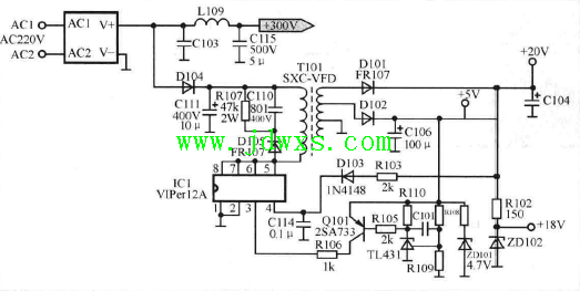

华帝NS22C型电磁炉开关电源VIPer12A烧焦引起的电源故障
低压开关电j原电路中的多个元器件异常,引起通电无反应而熔断器正常(华帝NS22C 型)/ 故障特征接通市电后,电磁炉无任何反应, 拆机发现熔断器正常。4 故障原因分析熔断器没有熔断而电磁炉没有反应,其故障部位只能在 ...
