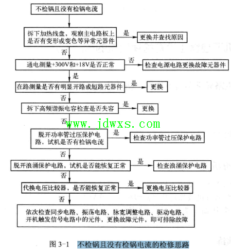

电磁炉不检锅的故障原因解析和检修维修思路
电磁炉第一节不检锅的故障原因解析和检修思路一、不检锅的故障特征电磁炉接通电源后自检待机正常,按下开机键可昕到检测锅具的报警声或提示正常,放置合格锅具而不能进入加热状态,电磁炉仍处在检锅状态,有时可昕到 ...
2023-5-14 11:47
