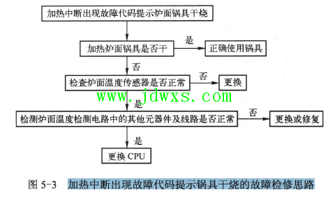

电磁炉加热中断出现故障代码提示锅具干烧的故障检修
电磁炉加热中断出现故障代码提示锅具干烧的故障检修3)加热中断出现故障代码提示功率管或散热片超温。首先检查风机运转是否正常,若风机运转不正常,则应检测风机或其驱动电路:若风机运转正常,则应检查机内风道是否 ...

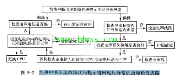

电磁炉加热中断出现故障代码提示电网电压异常
加热中断根据电磁炉加热中断时是否有故障代码,其检修思路有以下分类。] )加热中断出现故障代码提示电网电压异常( I )首先检查电源插座内的电网电压是否正常。若电网电压异常, 应检查电网线路: 若电网电压正常, 则 ...

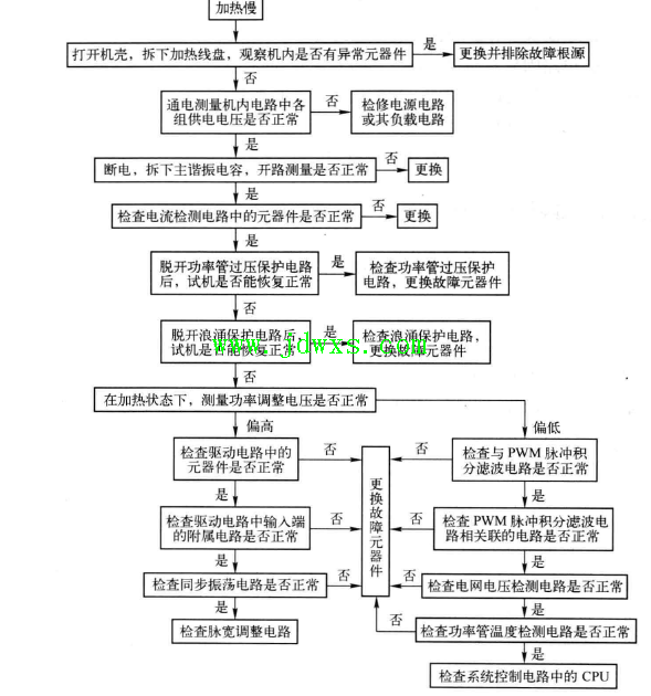

电磁炉加热慢的故障检修思路
电磁炉加热慢的故障检修思路
加热异常的故障检修思路155电磁炉出现加热异常时,根据不同的故障特征,应采取不同的检修思路才能很快排除故障。1. 加热慢拆下加热线盘,观察机内电路板上的元器件有无变形或变色等异常表现。如有异常,则应查找故障 ...
2023-5-14 11:48
电磁炉加热异常的原因解析和故障检修思路
电磁炉加热异常的原因解析和故障检修思路一、加热异常的故障特征电磁炉加热异常的故障表现如下。(1)加热慢。电磁炉接通电源后自检待机正常,开机能检锅,也能加热,但加热速度过慢。( 2 ) 加热中断。电磁炉加热时突 ...
