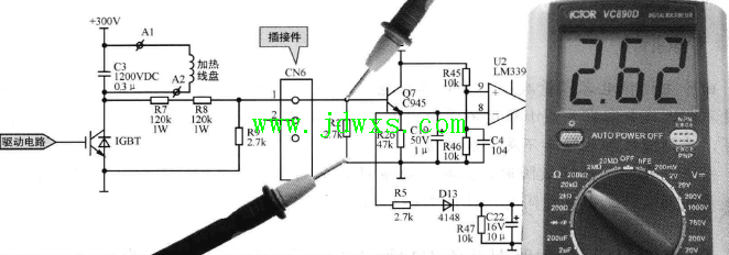

电压检测电路异常引起加热慢(苏泊尔C21V06-DL02-A0型电磁炉)显示E3
电压检测电路异常引起加热慢(苏泊尔C21V06-DL02-A0型电磁炉)/ 故障特征电磁炉加热慢。用户反映这一段时间电网电压波动较大, 曾经烧坏过功率管, 还时常出现故障代码" E3 ",而不能正常开机。主ζ 故障原因分析故障 ...
2023-5-14 11:49

+300V 电压电路异常引起加热慢(尚朋堂SR-2266 双炉型电磁炉)
+300V 电压电路异常引起加热慢(尚朋堂SR-2266 双炉型电磁炉)/ 故障特征左炉加热正常,右炉能加热,若调至最大挡位也无法将水烧开,总感觉火力不足。第五章加热异常的故障检修思路和实修演练163生ζ 故障原因分析左炉 ...
2023-5-14 11:49

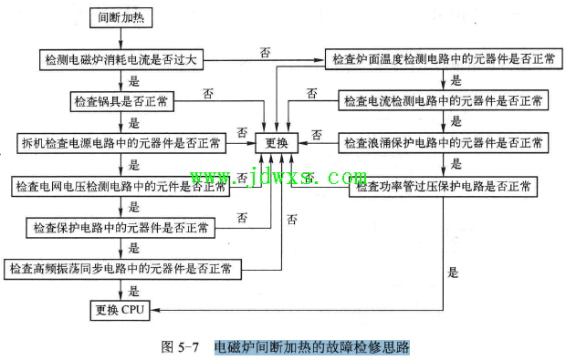

电磁炉间断加热的故障检修思路
电磁炉间断加热的故障检修思路
电磁炉间断加热的故障检修思路如图5-7 所示。
2023-5-14 11:49

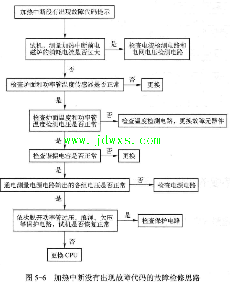

电磁炉加热中断没有出现故障代码提示的故障检修思路
电磁炉加热中断没有出现故障代码提示的故障检修思路间断加热将电磁炉的电源插头插入维修电源插座,观察插座上电压表指示电网电压正常的情况下,接通电源,待电磁炉自检待机正常,开机听到检锅声后放上随机配送的合格 ...
2023-5-14 11:49
