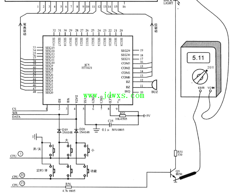

驱动集成电路 HT1621异常引起液晶屏显示报警异常(万利达MCL-1802 型)
、驱动集成电路异常引起液晶屏显示报警异常(万利达MCL-1802 型)J 故障表现为电磁炉开机加热正常,液晶屏仅有背光没有任何数字显示,始终没有蜂鸣声。4 故障原因分析由于该机的液晶屏和蜂鸣器均受驱动集成电路IC5 ( HT1 ...
2023-5-14 11:50
