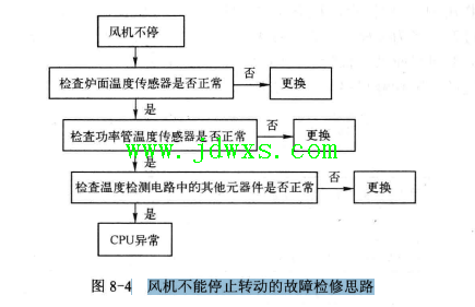

电磁炉关机后风机不能停止运行的维修
电磁炉关机后风机不能停止运行的维修
电磁炉关机后风机不能停止运行的维修关机后风机不能停止运行是指通电风机不转, 开机后风机运转正常,但关机后风机不能停止。若有上述故障,应检查炉面温度传感器和功率管温度传感器是否正常: 若温度传感器性能不良 ...
2023-5-14 11:51

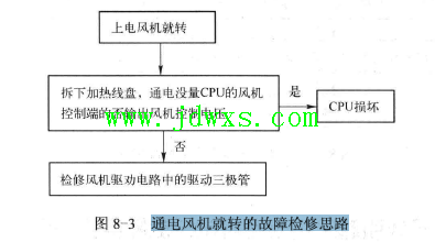

电磁炉一通电风机就转的维修思路
电磁炉一通电风机就转的维修思路
电磁炉一通电风机就转的维修思路拆下加热线盘和主板, 通电测量CPU 的风机驱动端口是否输出风机驱动电压。若测得CPU 没有输出风机控制电压,则表明风机的驱动三极管击穿; 若CPU 输出风机驱动电压,则表明CPU 误动作 ...
2023-5-14 11:51

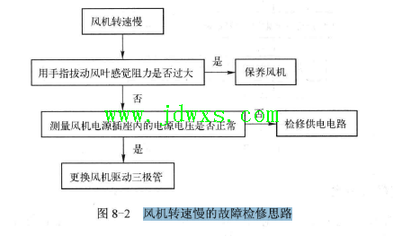

电磁炉风机转速慢的原因
电磁炉风机转速慢的原因
电磁炉风机转速慢的原因拆机,用手指拨动风机观察其转动是否灵活。若风叶转动阻力大,可揭开其上面的不第八章风机运行异常的故障检修思路和实修演练263干胶标签,撬掉保护帽,.用毛刷蘸纯酒精刷洗轴承上老化的润滑脂 ...
2023-5-14 11:51

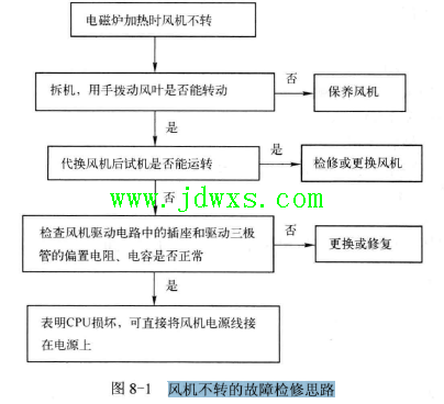

电磁炉风机不转的维修思路
电磁炉风机不转的维修思路
电磁炉风机不转的维修思路拆机后用手拨动风叶,观察其转动是否灵活。若风叶转动阻力较大或无法转动,则表明风机轴承卡死或润滑油失效变稠, 应对风机进行保养。若风机运转灵活, 应代换风机进行检查; 若代换后风机运 ...
2023-5-14 11:51
