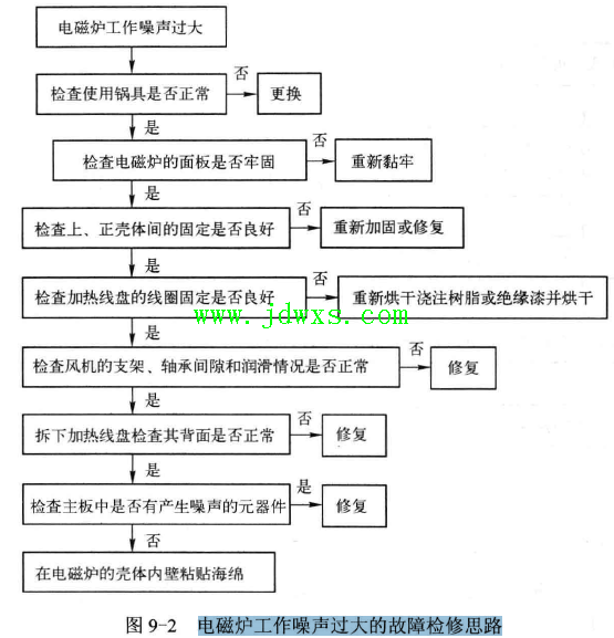

电磁炉噪声过大的原因
电磁炉噪声过大的原因
电磁炉噪声过大的原因检查锅具是否太薄或锅底不平,若锅具太薄,则应使用厚质铁磁性锅具;若锅底不平,则应修复或更换。若锅具正常,应检查电磁炉的面板或与外壳黠得是否牢固: 若面板脱胶,则应重新站牢。若面板与外 ...
2023-5-14 11:51

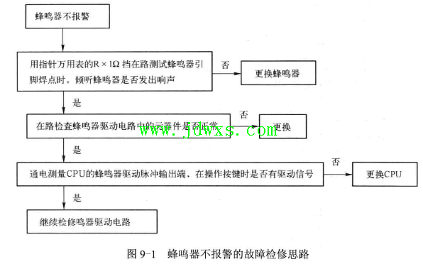

电磁炉蜂鸣器不报警的思路
电磁炉蜂鸣器不报警的思路
电磁炉蜂鸣器不报警拆机,用指针万用表的RXIQ挡在路测量蜂鸣器的两只引脚焊点时,是否能听到蜂鸣第九章电磁炉其他故障的检修思路和实例演练283器发出的"咔啦"声;若能昕到,则表明蜂鸣器良好, 故障在蜂鸣器驱动电路 ...
2023-5-14 11:51
电磁炉其他故障的原因解析和检修思路 蜂鸣器不报警 . 噪声过大
电磁炉其他故障的原因解析和检修思路一、故障特征电磁炉其他故障是指电磁炉开机加热正常,风机运行良好,操作显示无误等, 但可正常使用时出现的故障。主要有蜂鸣器不会报警,电磁炉运行噪声大等故障表现为。二、综合 ...
2023-5-14 11:51
