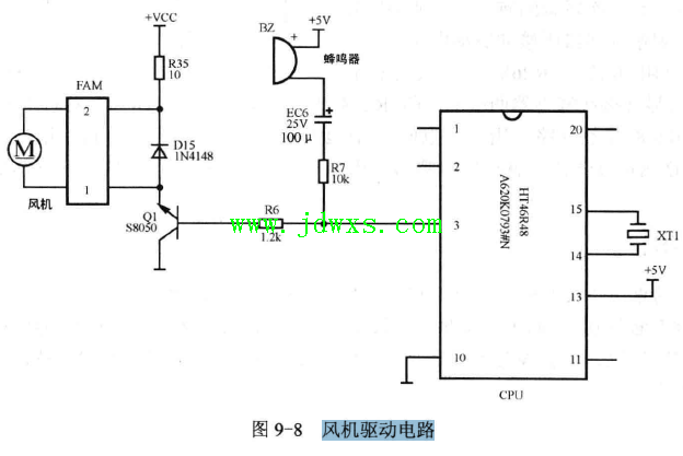

CPU 接触不良引起蜂鸣器报警和风机运行均异常(赛格兰SGL-20电磁炉)
CPU 接触不良引起蜂鸣器报警和风机运行均异常(赛格兰SGL-20电磁炉)/ 故障特征电磁炉开机加热,面板操作和荧光屏显示均正常,但风机不转,同时,蜂鸣器无发出鸣叫声。询问用户得知,该机是第一次出毛病,并且风机和蜂 ...
2023-5-14 11:52
九阳JYC-19BE2电磁炉电磁炉开机加热,面板操作,指示灯和风机运行均正常,但听不到报 ...
、蜂鸣器脏污引起蜂鸣器报警异常(九阳JYC-19BE2电磁炉)J 故障特征电磁炉开机加热,面板操作,指示灯和风机运行均正常,但听不到报警声。用户反映该报警声逐渐减小,以致今天无有声音,该机偶尔也发生过功能紊乱现象( ...

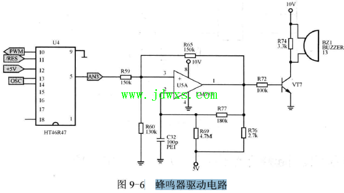

蜂鸣器并联电阻损坏引起蜂鸣器不报警(易厨C244KL电磁炉)
蜂鸣器并联电阻损坏引起蜂鸣器不报警(易厨C244KL电磁炉)/ 故障特征电磁炉开机加热,功能操作,指示灯指示和风机运行声均正常,但昕不到蜂鸣器的鸣叫声。生ζ 故障原因分析上述现象的故障原因主要有蜂鸣器损坏、驱动 ...
2023-5-14 11:51
藕合电容不良引起蜂鸣器不报警(方太HC20F20 型电磁炉)
藕合电容不良引起蜂鸣器不报警(方太HC20F20 型电磁炉)/ 故障特征电磁炉开机加热,操作显示均正常,但无报警声,只听到风机时快时慢的声音。询问用户得知该机报警声在出故障前,响声一次比一次小,直到没有声音。主ζ ...
2023-5-14 11:51

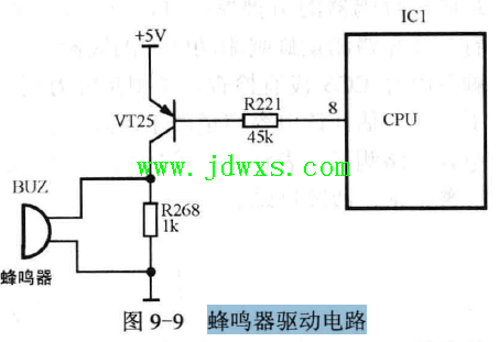

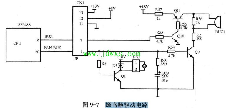

驱动电路损坏引起蜂鸣器不报警(格兰仕C20-H8B 型电磁炉)
、驱动电路损坏引起蜂鸣器不报警(格兰仕C20-H8B 型电磁炉)J 故障特征电磁炉开机加热和操作显示和风机运行均正常,但始终无法昕到报警声。288 电磁炉维修技法大揭秘主ζ 故障原因分析机内风机运行正常而蜂鸣器不报警 ...
2023-5-14 11:51
音源电路损坏引起蜂鸣器不报警(尚朋堂SR-19XX 型电磁炉)
音源电路损坏引起蜂鸣器不报警(尚朋堂SR-19XX 型电磁炉)/ 故障特征电磁炉开机加热, 操作显示均正常,但始终不能听到报警声。第九章电磁炉其他故障的检修思路和实例演练、2874 故障原因分析蜂鸣器不报警的原因有蜂鸣 ...
2023-5-14 11:51
